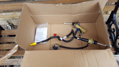

Reception du st graal

Dom avant de le monter prend des fotos de toutes les refs( des fois y'en a inscrites sur le plastique) et scanne nous la notice stp
- Messages : 7113
Re: Purge embrayage hydraulique
pas de problème
