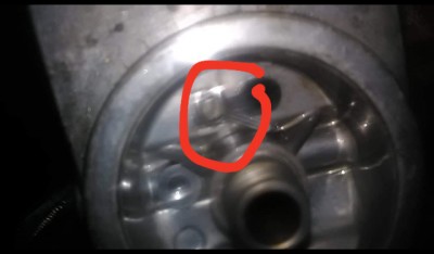

Ton probleme vient surement du porte filtre :
Apres pompage , est ce que ça durcit ?
:mrgreen: :mrgreen: : je sens deja le derappage !
Si ça ne durcit pas, c'est que le petit clapet en inox est encrassé !

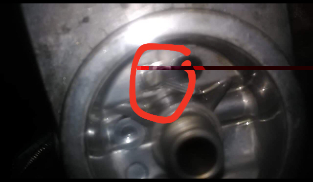

Pour y acceder, c'est tres simple : tu vires le filtre et tu vois tout de suite ça :
Au besoin, tu decroches le porte filtre de la carrosserie...
Tu retires la vis (entourée en rouge) et tu nettoies la languette inox (clapet anti retour)

Bonjour Camion rouge,
La résistance de la pompe à main augmente bien au fur et à mesure du pompage.
Après purge, je pompe toujours longuement avant puis après avoir mis en préchauffage, comme le conseillent certains manuels auto (ouverture de la circulation par une électrovanne ?).

La languette inox du porte filtre est à nettoyer avec les impuretés qui
s'accumulent dessous. Disons tous les 200 000km
La pompe à main doit devenir dure , mais aussi rester dure .Souvent avec les années
c'est ce clapet anti retour qui n'est plus étanche.

J'ai démonté le clapet anti-retour que j'avais déjà nettoyé il y a 2 ou 3 ans. Pas d'impuretés.
Au remontage, la pompe à main durcit, puis se détend progressivement sans non plus devenir complètement molle.
Nouvel essai : peu de changements.
