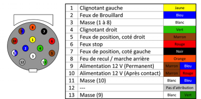

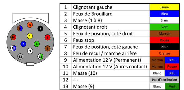

Re: branchement d une prise caravane
merci de ta reponse car j ai un soucie quand je branche mes fils les 2 gros fils rouge son bien des plus et le gros noir un moin car quand j ai acheté ma nouvelle prise il y avait un schemas de branchement j ai fais le meme mais sa ne fonctionne pas.
- Messages : 20088
Pas plus difficile que ça.
1 mn de recherche et hop !
Renault Vel Satis Ph2 3.5L V6 Initiale 2006 - Gris Platine - 260 000km

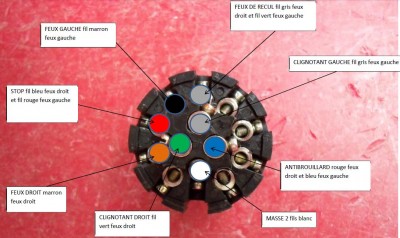

bonjours de ta reponse,sauf que moi j ai pas les meme couleur
voila mes couleurs
2 gros fils rouge, 1 gros fils noir, 2 petit fils bleu, un petit jaune, un petit vert, un petit noir,un petit marron, un petit orange,un petit blanc,
voila mes couleurs
Il n'est pas complet ce schéma, Eric, il te manque les 2 plus et leurs masses !
