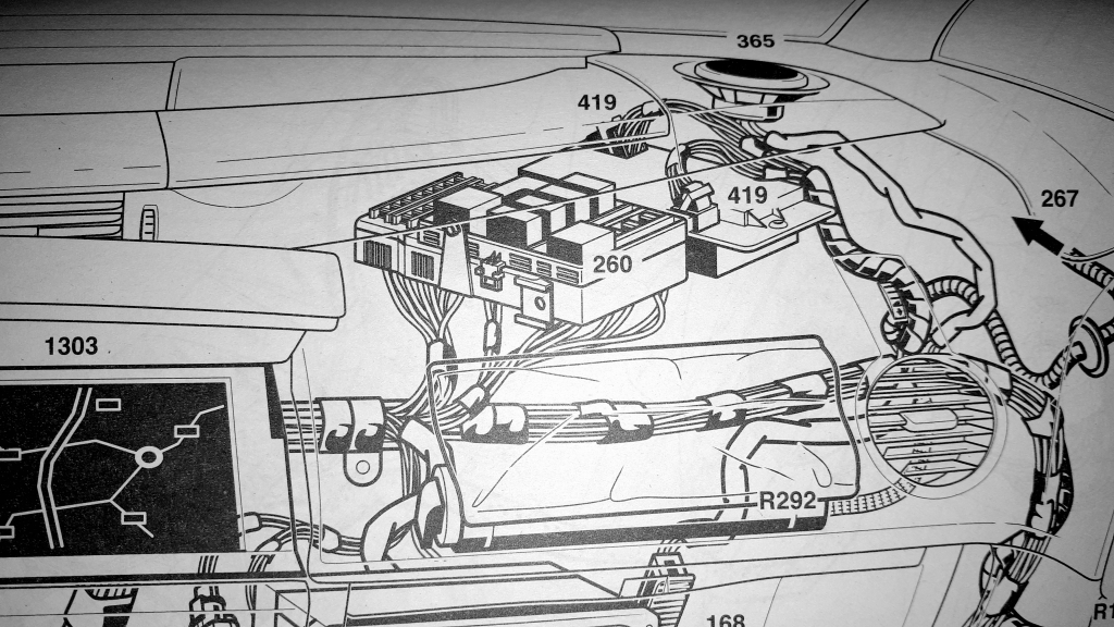

Je suis rentré plus vite que prévu.... gastro !
Du coup, boîtier de controle CA , numéro 419 sur le schéma, sous le haut parleur de tableau bord droit sur ce schéma (NT 8219 qui paraît correspondre à l'année 2006)

Le schéma est pour phase 1.

Se schéma ressemble effectivement à un phase 1.. sur les phases 2 comme moi le gps est à côté du compteur de vitesses.

Re: Ou se trouve le calculateur de clim sur espace iv ph2
C'est pourtant le numéro de NT qui m'a été renvoyé par Dialo pour un IV de 2007
Je veux dire que sur phase 2 l'écran du GPS n'est pas ici.
