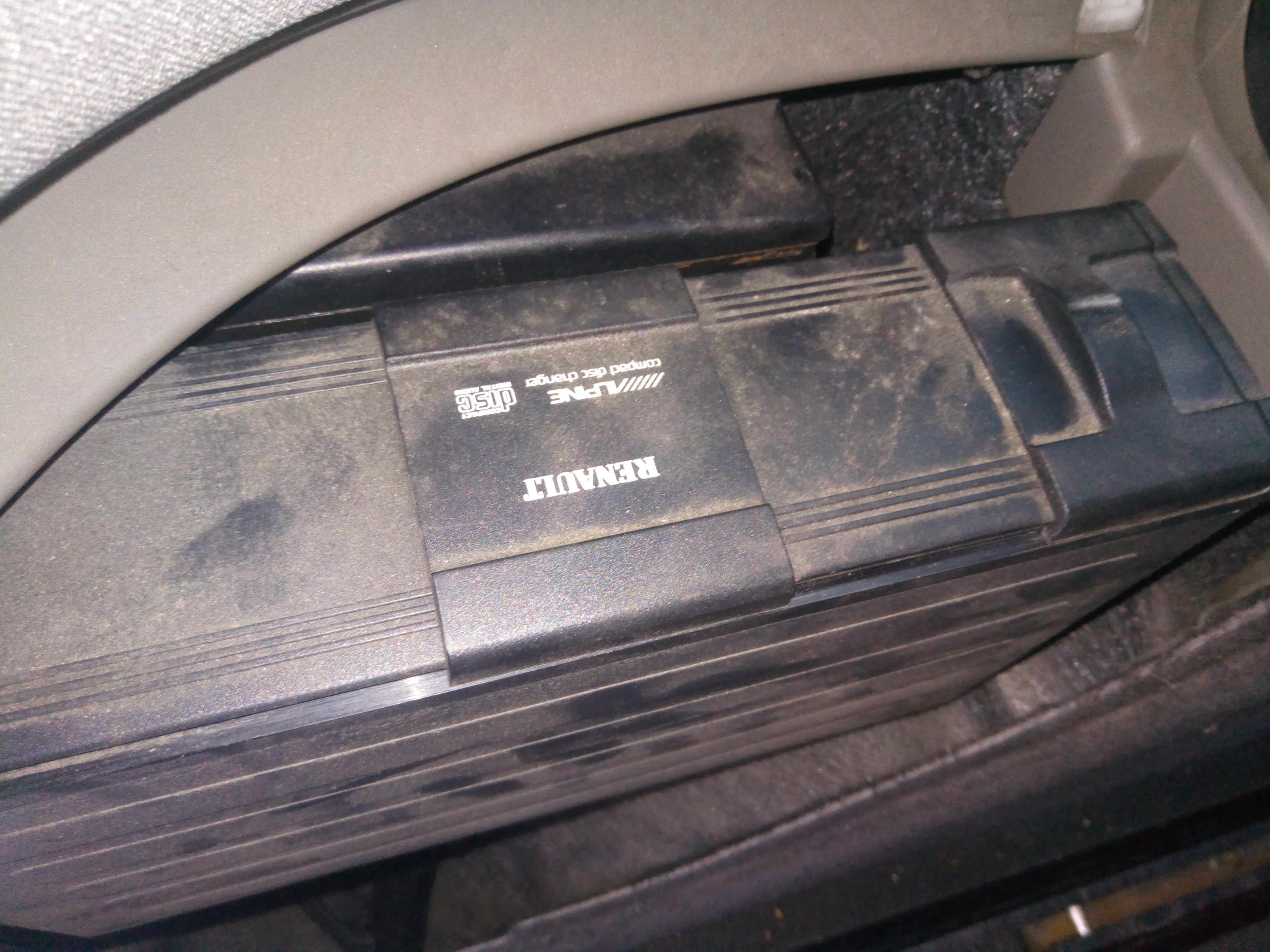

Voici quelques photos ....
Re: Ecouter la musique depuis son smartphone.
Y'a pas de Bluetooth là dessus...tu mets un transmetteur Bluetooth sur lallume cigare 10€ et voilà

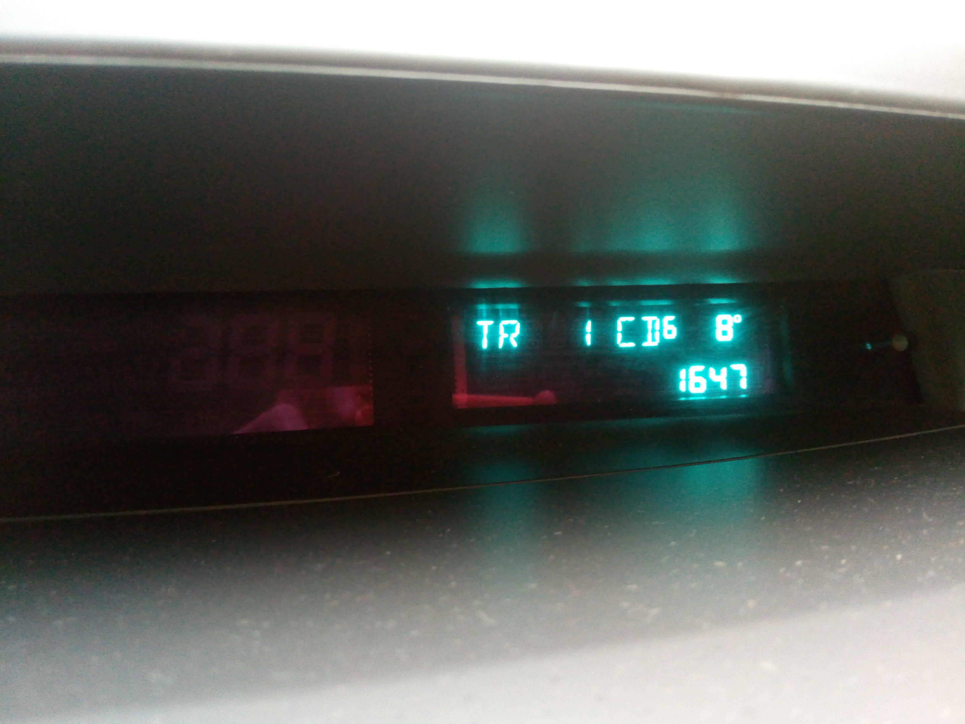

Photo Tableau de bord 2, ça correspond a quoi ?
Je préfère y mettre directement un module bluetooth comme ça madame sera contente ...

Oui, qui dit entrer AUX dit qu'un branchement ce trouve quelque par ... Mais ou ?
Et pour la photo "Tableau de bord 2" savez vous quelle est cette fonction (source) ?

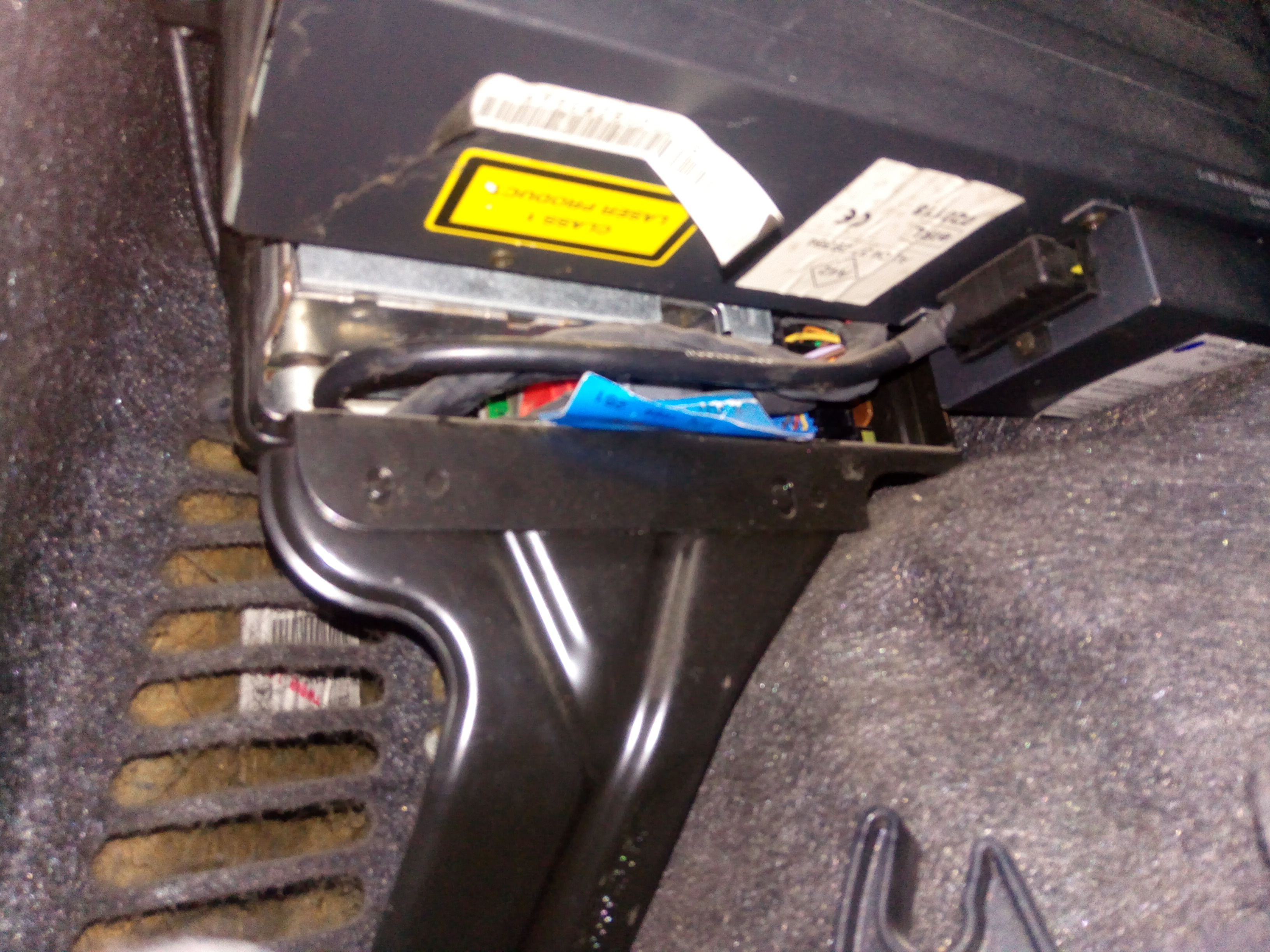

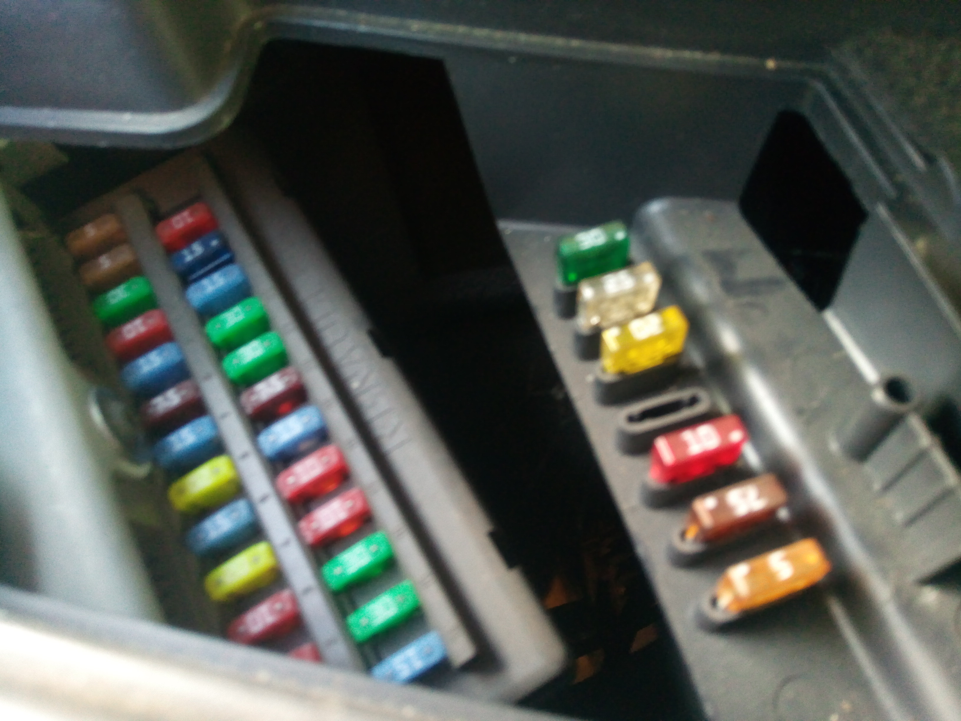

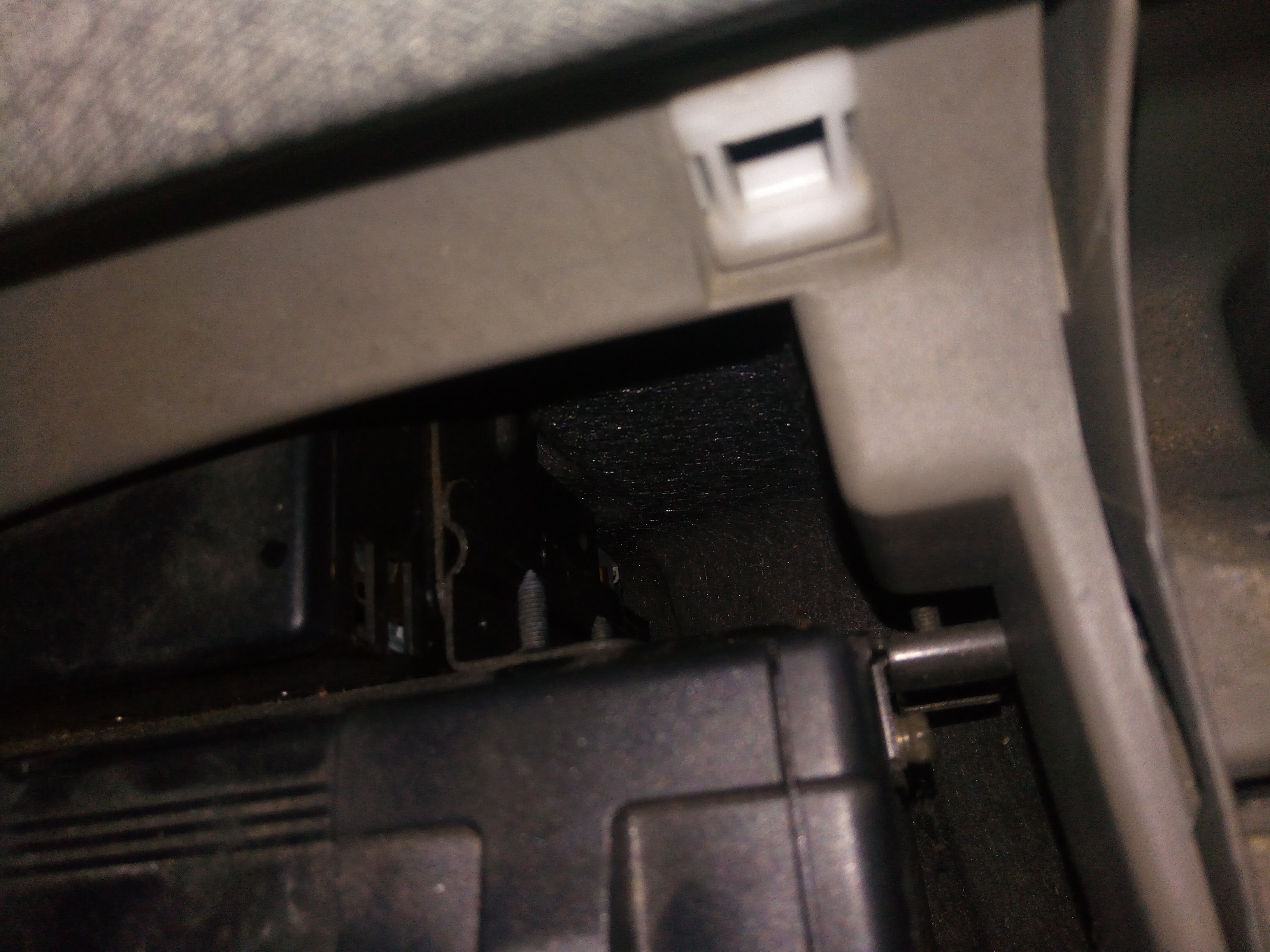

Voici les photos....
A pare des fusible je ne voie rien ...
Une idée ?

Je vais démonter le lecteur CD du coffre pour avoir accès la la prise rouge que je voie sur la photo suivante ...
et suivre le câble ....
j'ai vue que deux visses, c'est bien ça ?
Par contre j'ai pas l'outil étoile ...
Avez vous le référence de cette outil étoile svp ?

j'ai un phase 2 donc je ne peux pas te dire. C'est bizarre qu'il y ait des fusibles à cet endroit (à droite)

oui très étrange ses fusibles coter droit ... sur chaque portières j'ai un petit écrans lcd qui indique la température et de quoi la modifier, c'est peut être pour cela ?barbenzingue a écrit : ↑13 févr. 2020, 19:11j'ai un phase 2 donc je ne peux pas te dire. C'est bizarre qu'il y ait des fusibles à cet endroit (à droite)
Je voulais démonter la fiche bleu mais le carré gris gêne ...

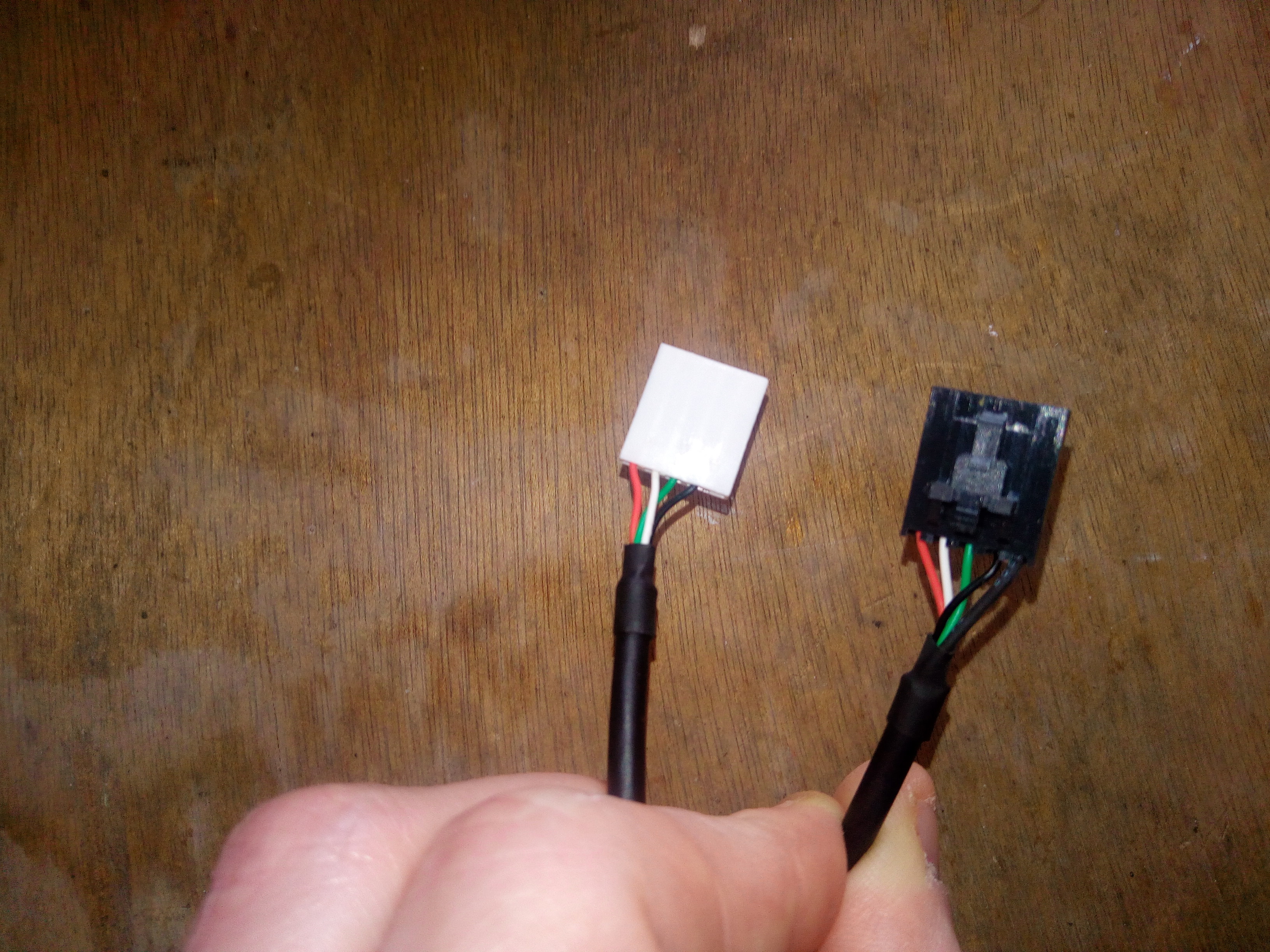

Voici ma prise rouge pour y brancher un AUX ...
Quel matos il me faudrait pour y brancher un module bluetooth et quel module bluetooth en auto alimenter par cette prise ?

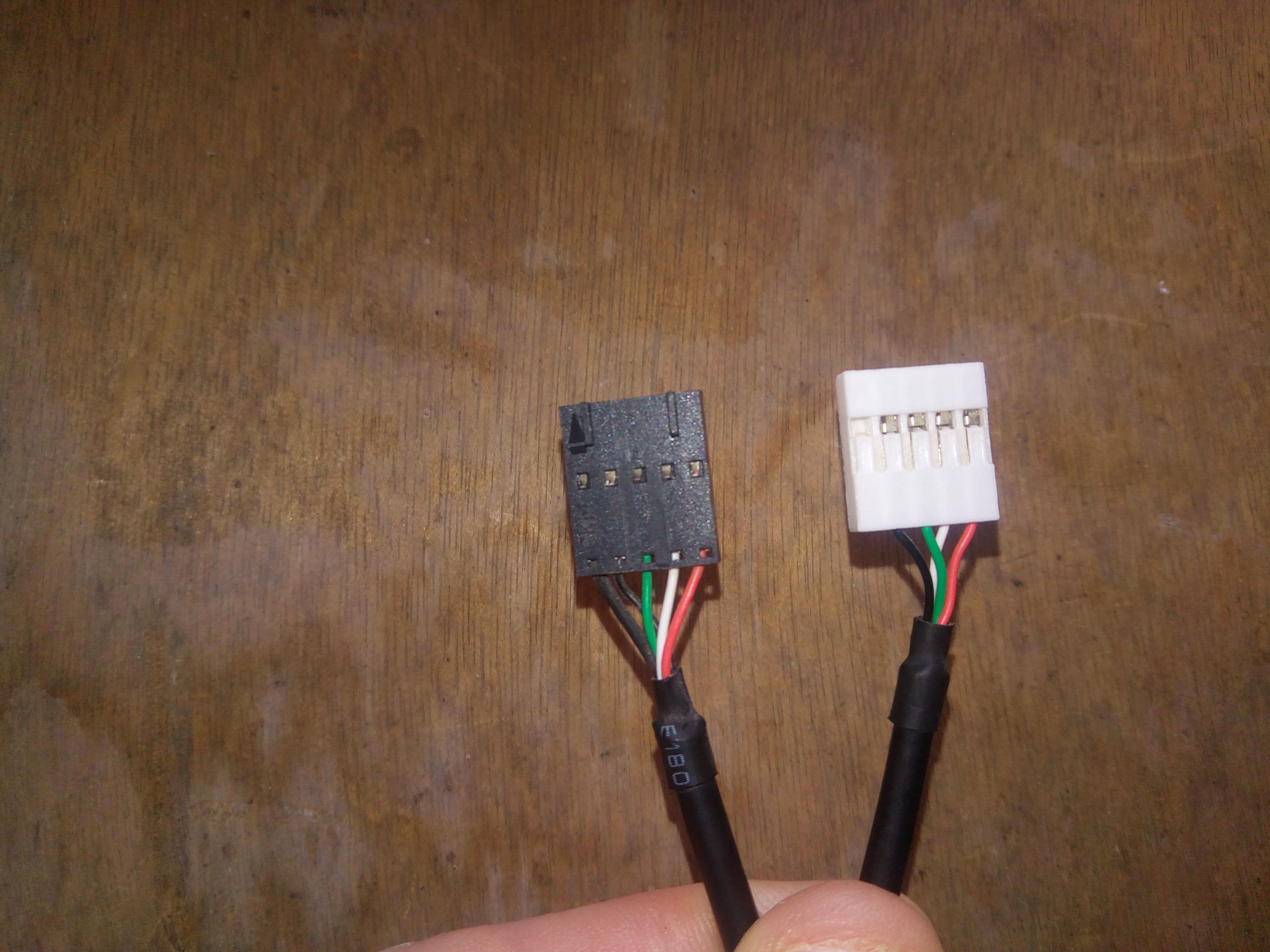

J'ai trouver, il me semble le câble qu'il me faudrait pour la prise rouge, pouvez vous me confirmer svp ?
Pour la suite du branchement ci c'est le bon câble, je fait comment et avec quoi svp ?

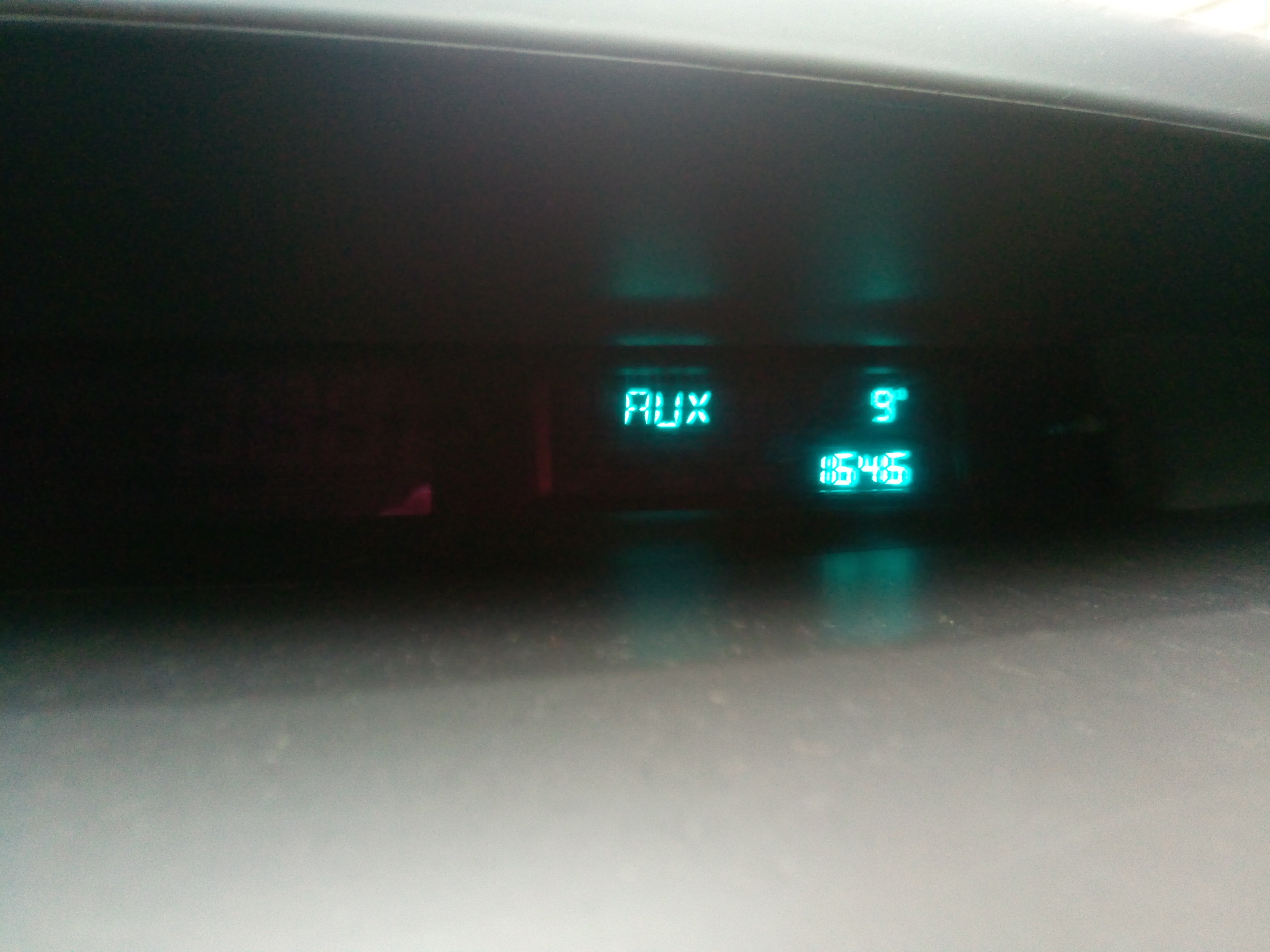

Mon installation fonctionne a merveille
Ci ça vous intéresse je peut vous faire un tuto
Oui, non ?
