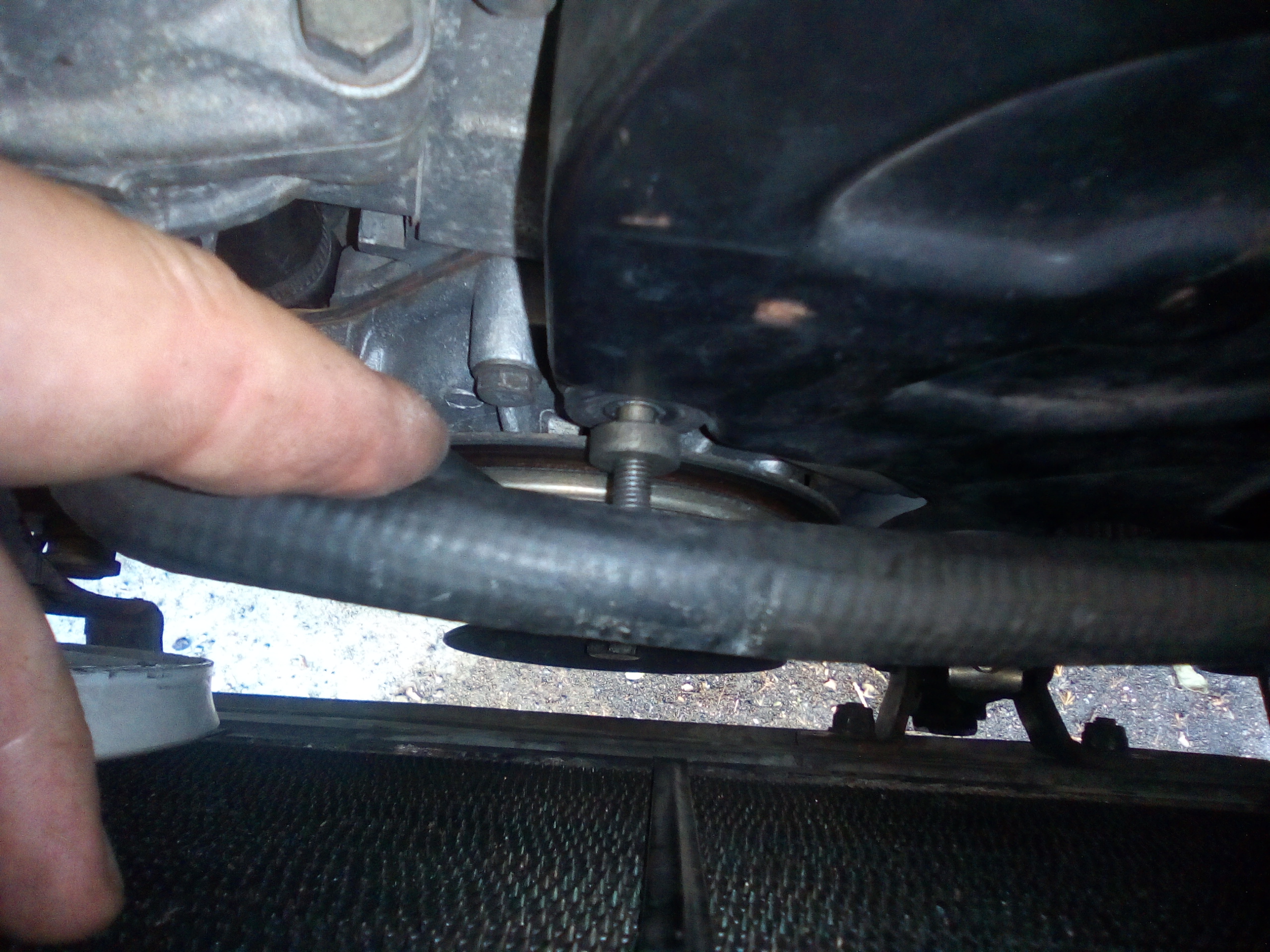

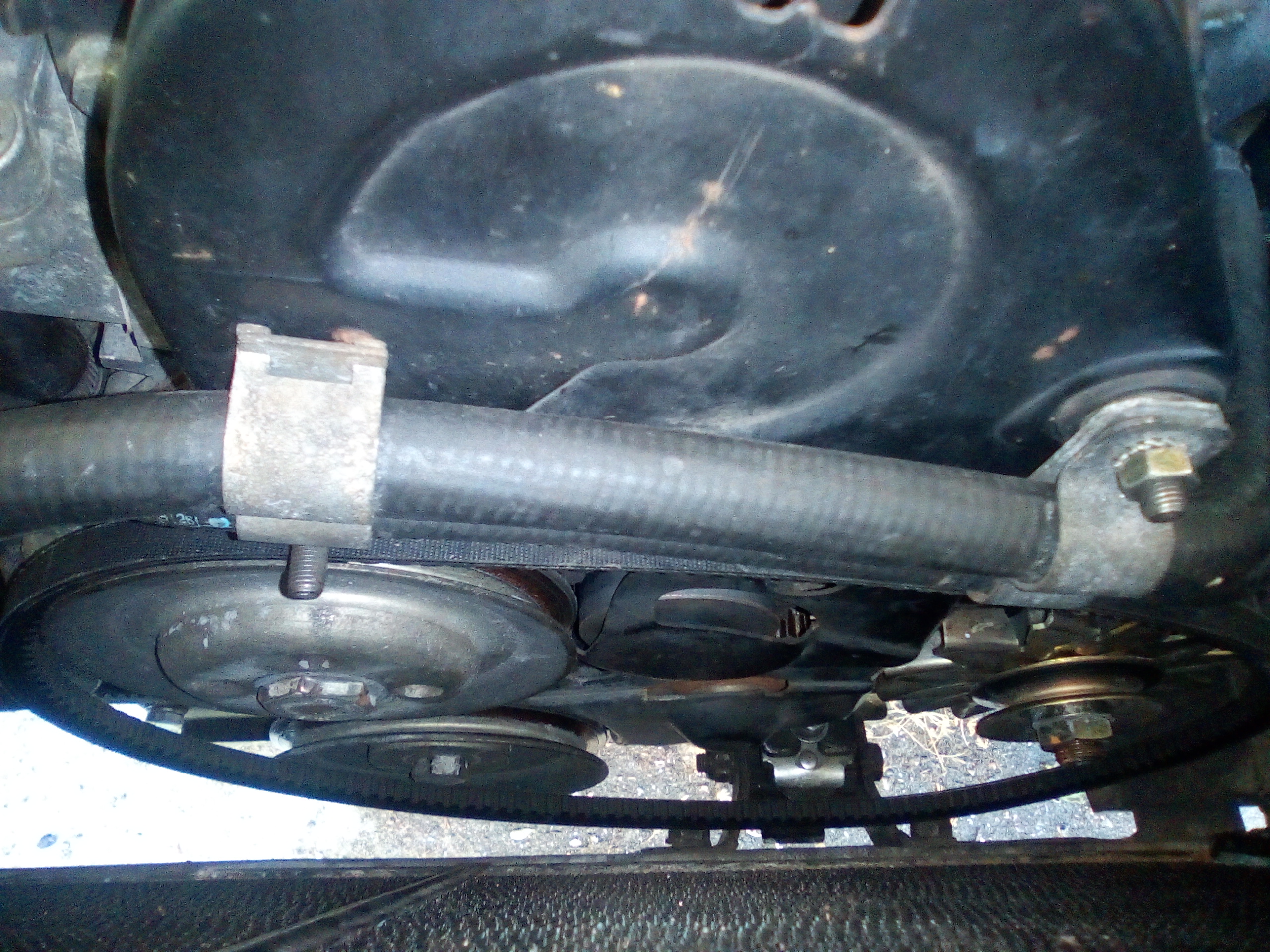

voilà, voilà, je n' ai pas eu le temps de les mettre:
Avec les pattes qui maintiennent les durits
pattes enlevées.
J'ai regardé sur le PR: les TD ont un goujon, mais pas d'entretoise à cet endroit.
_Clio S de 93.

j'ai comparé pour voir s'il n'y aurait pas eu panachage entre les 2 fixations, puisque les blocs sont conçus sur la même base.
Je voudrais remettre comme d'origine pour éviter d'avoir à démonter plein de choses la prochaine fois que je changerai la courroie.
Comme je n'ai pas déposé le radiateur, je ne voyais pas bien si éventuellement, la solution serait de prolonger le filetage du goujon et supprimer l'entretoise. En effet: si le carter avance plus que le silentbloc, il faudrait laisser l'entretoise.
