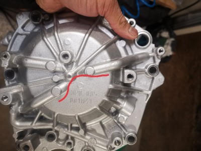

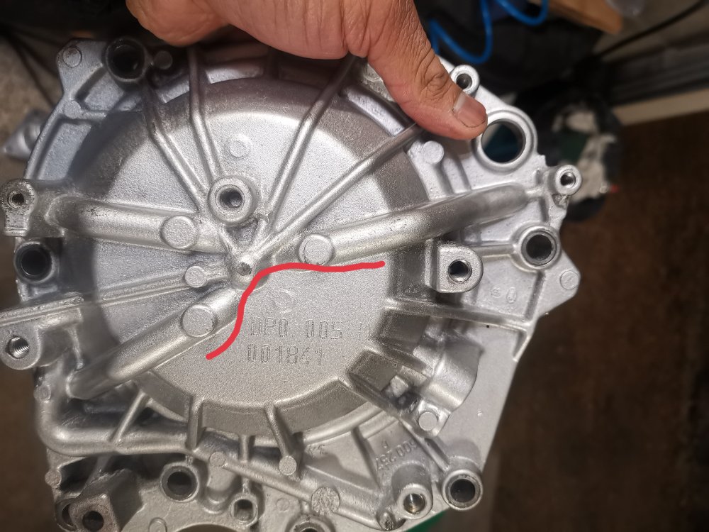

As tu une photo de la partie abimée, car je peux peut etre faire quelque chose
Zokibé
- Messages : 197
- Enregistré le : 01 mai 2019, 07:35
Re: Frein F3 en défaut sur une boîte DP0
Salut,fkp 94 a écrit : 30 nov. 2020, 21:08 Oui forcemment après ca marche moins bien
Voici la pièce en question :
On aperçoit à peine la fissure quand il est démonté. Je l'ai très grossièrement tracée histoire de te donner une idée...

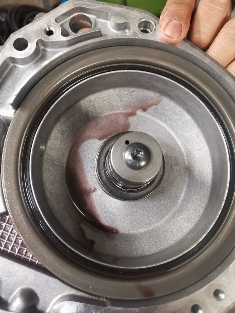

Du côté intérieur du carter je ne vois absolument rien.
- Messages : 9047
coté intérieur,il me semble qu'il reste un élément qui empèche de voir le carter, non ?
- Messages : 4120
A mon avis, aucun soucis pour souder à cet endroit. Les contraintes doivent d'ailleurs être assez faibles vu la surface relativement plane
