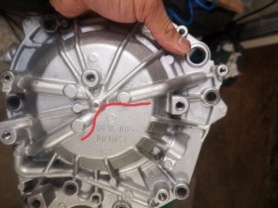

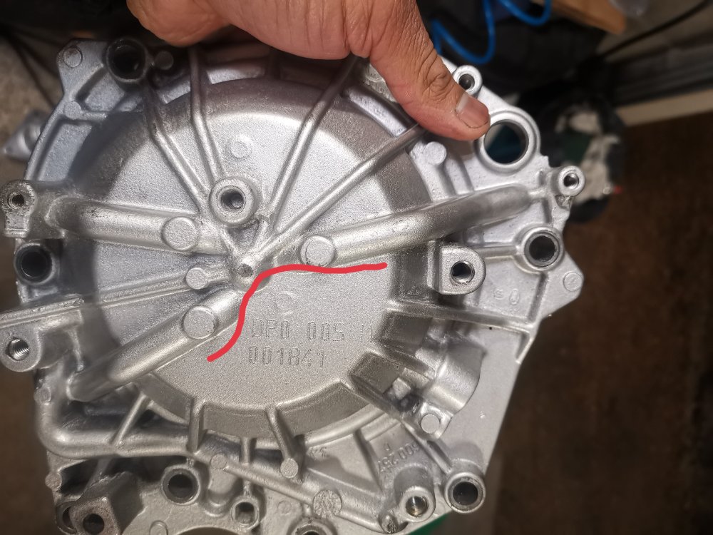

Le problème est que la fissure ne se voit qu'une fois le carter monté et en pression à cause des ressorts. Une fois déposé, on n'apercoit qu'une petite partie de la fissure.
Idéalement il faudrait donc souder lorsque le carter est monter afin que ça ne bouge pas, mais je crains que la chaleur ne fasse fondre tous les caoutchoucs derrière...

As tu une photo de la partie abimée, car je peux peut etre faire quelque chose

Voici la pièce en question :
On aperçoit à peine la fissure quand il est démonté. Je l'ai très grossièrement tracée histoire de te donner une idée...

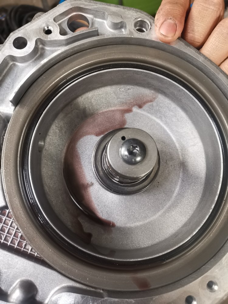

Du côté intérieur du carter je ne vois absolument rien.

coté intérieur,il me semble qu'il reste un élément qui empèche de voir le carter, non ?

A mon avis, aucun soucis pour souder à cet endroit. Les contraintes doivent d'ailleurs être assez faibles vu la surface relativement plane
