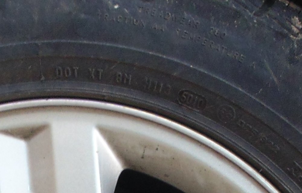

Ancien
- Messages : 386
- Finition : Alizé
Re: ronronnement sourd interieur arriere
Ok je vais regarder les dates si j'y arrive pirelli P7
Voila donc la photo du DOT ce serais donc 2010!!!
- Messages : 4387
Ah quand même, joli score
Les manufacturiers donnent les pneus pour 5 ans, mais bon, tant qu'ils ne sont pas craquelés ...
