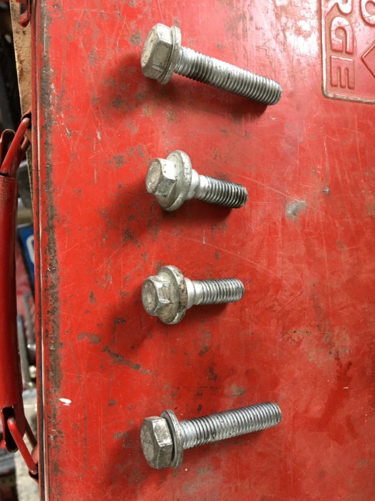

Voila j'ai fait mon embrayage sur mon espace IV de 2009 mon problème il me reste 4 boulons !!!!! 2 de 10X30 et 2 de 10X50
Vous pouvez m'aider .? j'ai tout fouillé mais trouve pas

Voila j'ai fait mon embrayage sur mon espace IV de 2009 mon problème il me reste 4 vis !!!!! 2 de 10X30 et 2 de 10X50

Des vis de dim 10 ce n'est pas pour tenir une tôle , donc faut trouver .
Les 2 10x30 sont spéciales avec cet épaulement , comme pour centrer

.... es-tu sûr que ces 4 vis proviennent du démontage, et n'étaient pas déjà dans le fond de ta caisse à outils
.... si oui il va falloir redémonter

N'est ce pas les vis qui tiennent le mécanisme comprimé avant de le monter?

Voila trouvé, j'ai fait le sens inverse et je suis tombé sur les empruntes des vis.
C'était des vis que j'avais démonté pour rien en plus. le support du palier !!!!!
Merci pour vos conseils

quand tu dis 10, c'est la dimension de la clé ou le diamètre de la partie filetée??
Clé de 10, vis de 6
vis de 10, clé de 17!!
