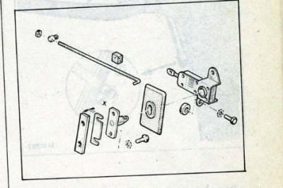

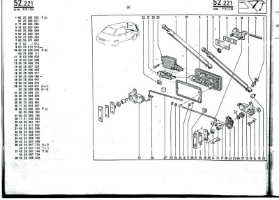

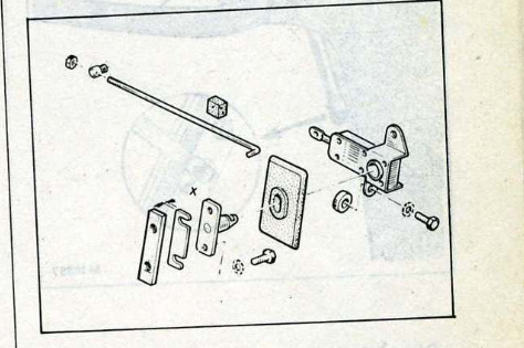

bonjour, le mécanisme n'est pas sous le feu, mais dans la porte du hayon. Le doigt sur lequel il se referme est fixé entre le feu et le joint du tour du hayon.
La tringle est déconnectée au niveau du mécanisme de la poignée, ou de la gâche?
Si c'est le premier cas, il suffit d"attraper la tringle en passant la main dans le doublure du hayon et de tirer dessus pour ouvrir.
Dans le second cas, il faut tâcher de crocheter le mécanisme avec la tringle, après l'avoir démontée côté poignée; Sûrement pas une partie de plaisir!

peut être ça peu aider y a plus qu'à enlever la garniture du coffre
