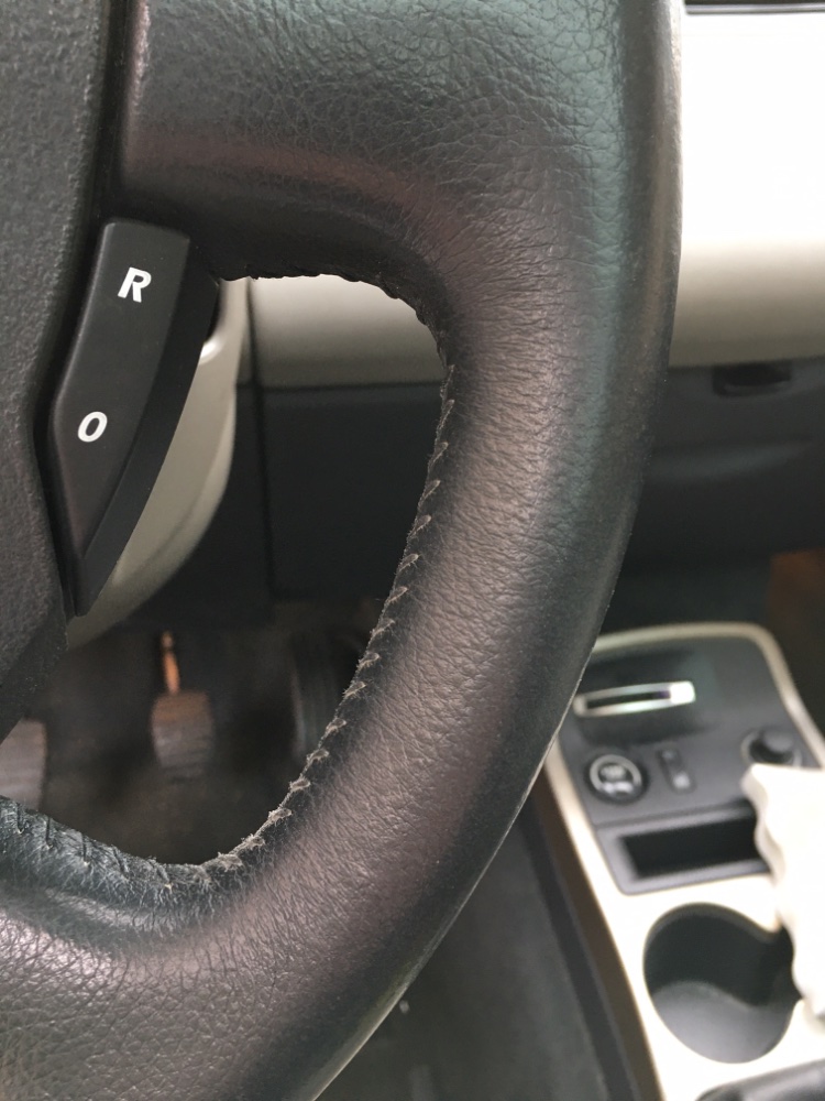

Le problème: avec le temps les graisses présentes sur nos mains imbibent le cuir qui devient lisse et brillant.
Voici une astuce dénichée sur le net, qui n'est pas nouvelle mais que je n'ai pas trouvée sur le forum. Elle consiste à frotter le cuir avec une éponge magique Mr. Propre.
Avant
Avant

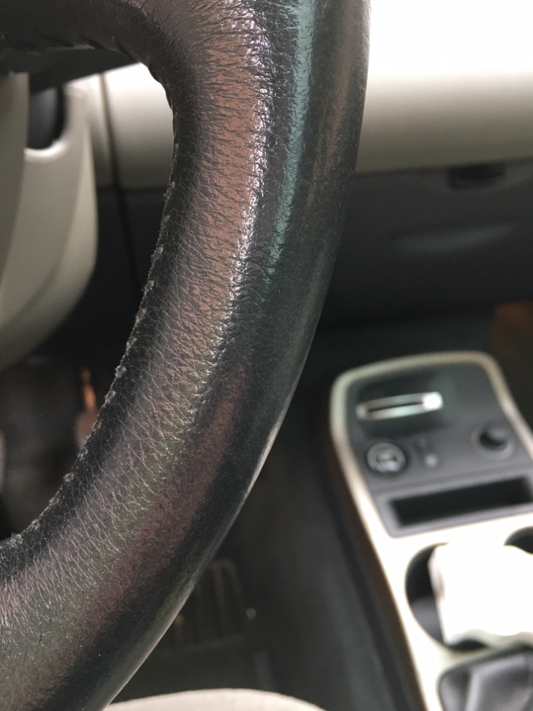

Après
Après

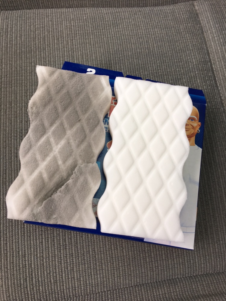

C'est cradingue!
C'est cradingue!

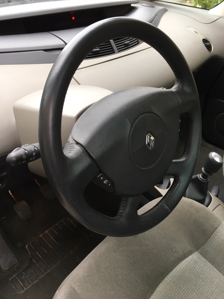

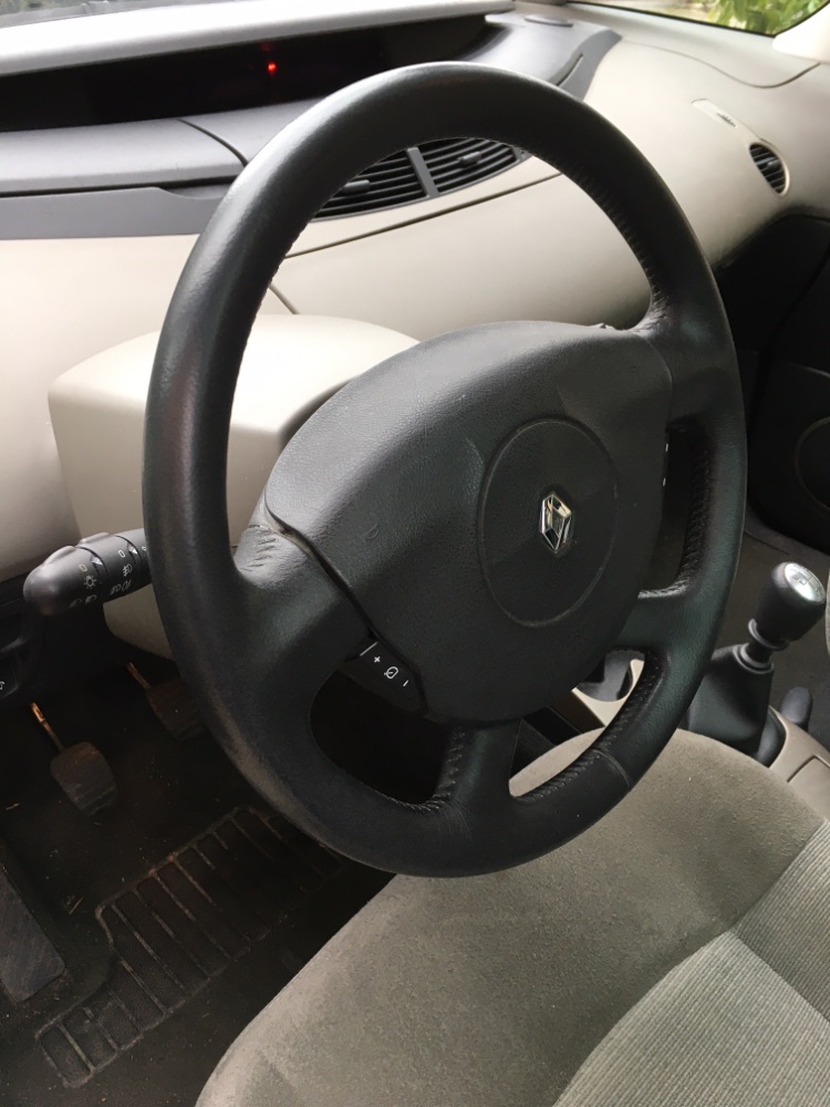

Voila le résultat!
Voila le résultat!

En plus des produits chimiques nettoyants dans l'éponge, elle est abrasive. Attention donc, vous risquez de traverser la teinte. J'ignore si le volant neuf était noir, dans mon cas il a toujours été gris très foncé. Sur Espace IV ça ne me dérange pas, ça s'accorde avec la casquette du TDB. À la conduite ça accroche mieux entre les mains. Méfiez-vous aussi du côté abrasif sur le logo du volant, qui risque de ne pas apprécier.
Pour parfaire le résultat, il faudrait frotter les coutures avec une brosse à dents et un produit nettoyant (je n'ai pas eu le temps).
À vos volants! 8)

C'est pas du nettoyage c'est du décapage, ton éponge c'est comme une lime, çà râpe, çà enlève la crasse et une partie du cuir !
Perso j'utilise un nettoyant cuir, tout simple (feu vert je crois) et çà nettoie nickel sans bouffer le cuir. ;)
Messages : 2822
Re: [Tuto] Nettoyer un volant en cuir
C'est ça! Mais c'est pas très agressif, ce n'est pas du papier de verre, si des rayures sont présentes elles ne partiront pas. Le cuir n'est pas abimé, juste un risque pour la teinte (qui souvent part déjà).
