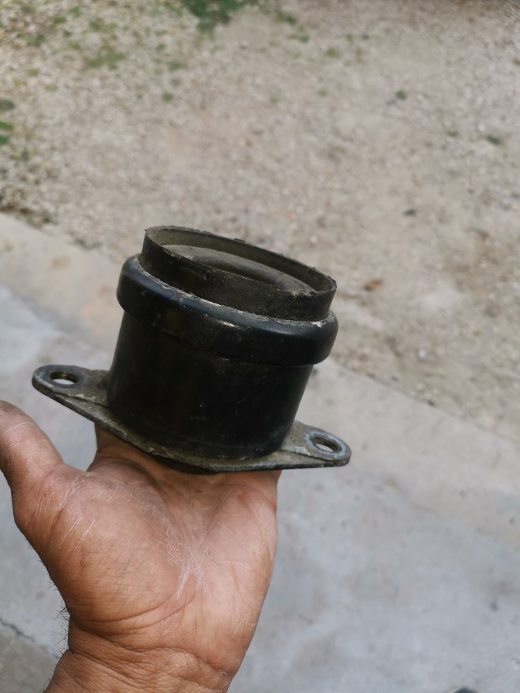

Je recherche un support boîte pour Espace III V6 24V.
Quelqu'un aurait-il ça en rab par hasard ?

Tu aurais une photo par hasard ?

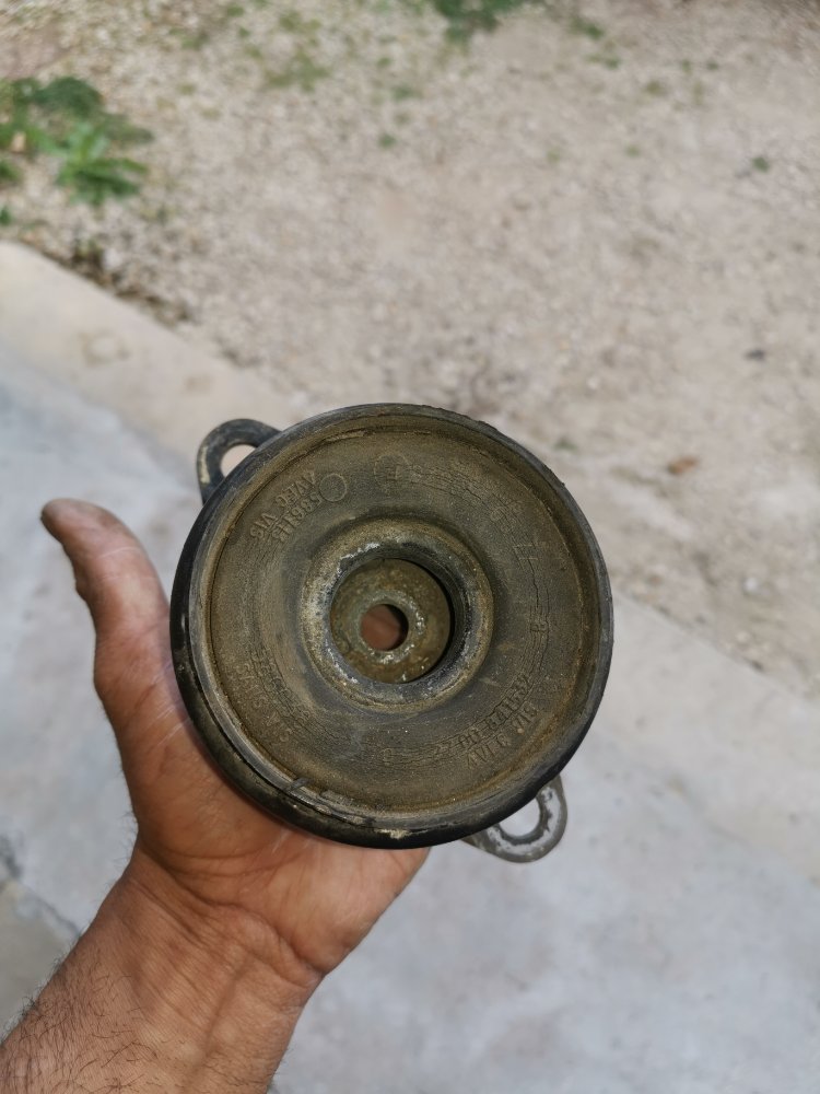

Voici quelques photos :

Et c'est pas dispo pour chez les vendeurs en ligne ?
- Messages : 8808
Re: Support boite Espace III V6 24V.
niet.. nulle part, et encore moins chez renault.
j'ai cherché aussi quand j'avais un V6, pour en monter un neuf..

C'est désespérant. Perdu pour perdu j'ai tenté une expérience pour le reconditionner. J'attends ce week-end pour remonter la pièce et vous ferai un retour...

Le mien s'était vidé de son fluide. J'ai confectionné une réparation maison que je testerai ce week-end et vous dirai ce qu'il en est. Quoi qu'il en soit, j'aimerais bien venir t'en récupérer un à l'occasion.

Oui je l'ai monté et il fait presque parfaitement son travail.
Seul défaut, des bruits parasites entre 2000 et 4000 tr/min qui rendent son utilisation pénible.
