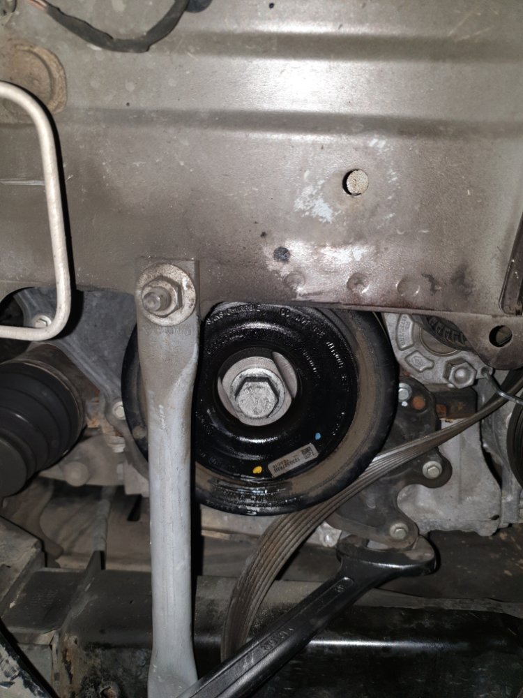

Je conseil la poulie d’accessoire dans la foulée (DAMPER)
Elle est un peu différente de toutes les autres
Elle est très très souple, du coup je suis en train de faire la mienne, le bruit est effrayant, on jurerait une amorce de coussinets
Une espèce de flop flop sourd a froid et carrément clac clac a chaud
Heureusement, ça disparait a haut régime ce qui est rassurant.
La neuve est souple aussi, ça les rend très fragiles
Il faut un outil pour bloquer le vilo, sinon la vis est bloquée, mais vraiment bloquée, un truc de dingue, rien a faire, péteuse ou pas.
50 balles sur ebay, MOT.1770 ça bloque les 2 facettes du vilo
