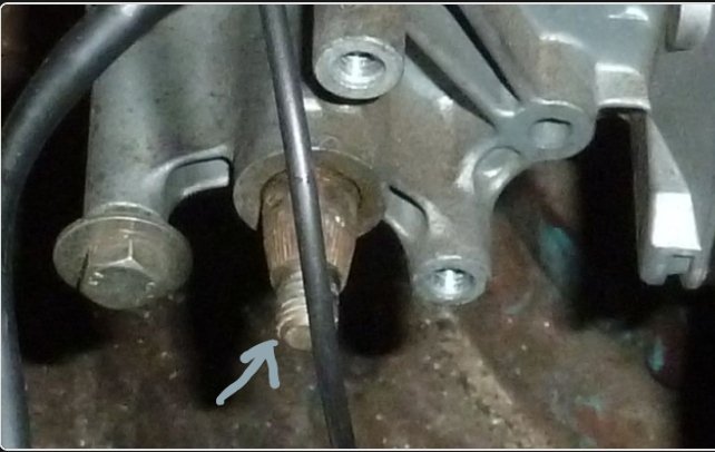

Malheureusement, c'est la vis de transmission de force qui gêne. Je ne me vois pas la raccourcir de peur d'altérer le fonctionnement de la tringlerie :s

Une photo de la coupable pour les futurs ennuyés. Merci

La ? Si c'est 1 mm sur l'axe taraudé d'entraînement moteur il n'y a aucun risque. Mais je comprends très bien que l'on n'ose pas.
Après si forcer il n'y a aucun risque, c'est peut-être la solution. Philou l'a fait c'est donc faisable je ne suis jamais intervenu sur l'ensemble essuie-glace Espace.
Pour l'instant ...
Bon courage.

Pilou29, PeteTheCoyote : Merci pour vos indications et vos commentaires sympas sur cette bévue :lol:
Philou33 : En fait, j'avais des problèmes de calage en roulant (https://passion-espace-club.com/viewtop ... =8&t=39443). À force, je finissais par ne plus avoir de batterie en plein milieu de la circulation. En voulant utiliser des câbles de démarrage, j'avais du mal à atteindre la borne -, donc je cherchais "un endroit métallique pour récupérer la masse". Et j'avais choisi la tringlerie d'essuie-glaces, ce qui a eu pour effet d'actionner le moteur à haute vitesse jusqu'à le griller :oops:
TheStone : Du coup je pense que la mienne fait 1m60 et 10 kg, c'est le même ordre de grandeur, ça permet de forcer facilement sur la tringlerie lorsqu'on n'a pas de force comme moi. Mais bien sur il faut penser à dévisser les écrous qui maintiennent la tringlerie au châssis...
Et encore merci à tous pour votre bienveillance :D
