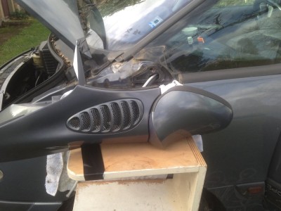

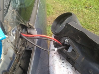

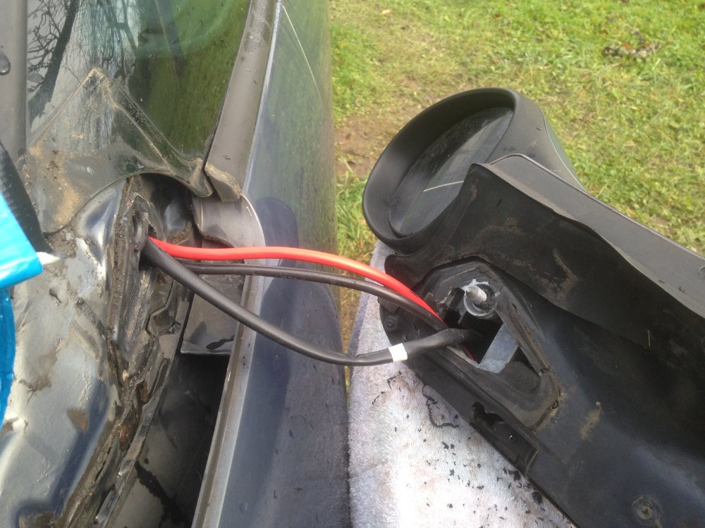

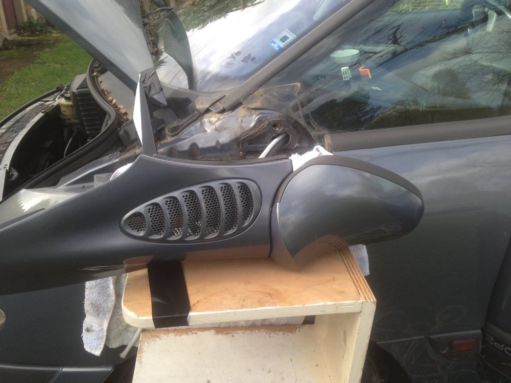

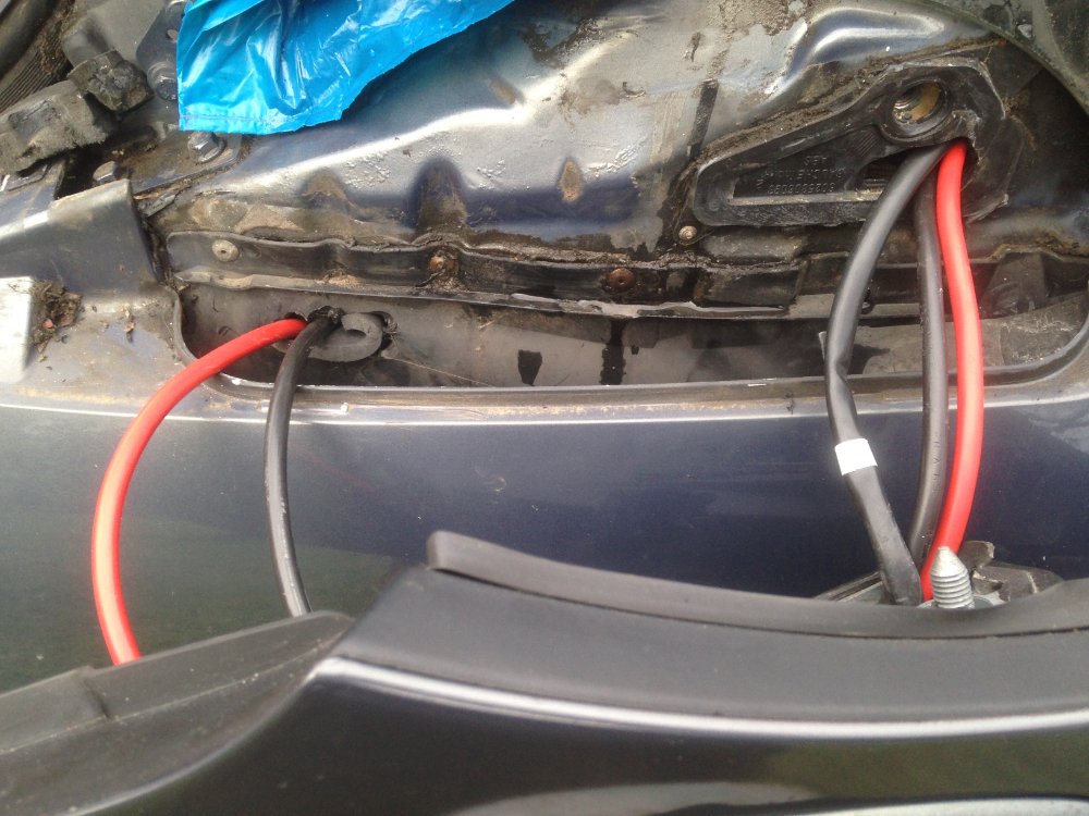

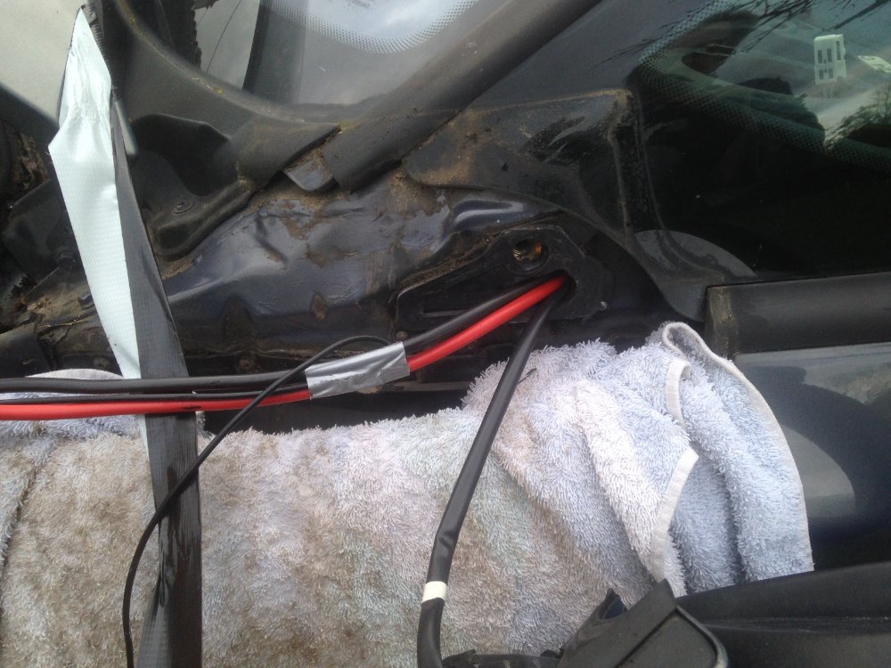

bin en fait, quand j'avais ce cable, je le passais en extérieur...lol...
par dessus le rétro, et il rentrait par la portière car je n'ai pas trouvé de solution simple.
Dans la boite à fusible, tu peux aussi récupérer du + permanent de gros diamètre.

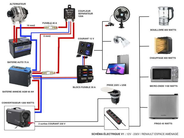

Voici le schéma de l'installation électrique 12/230 volt avec le matériel que j'ai déjà. Je ne l'ai pas encore testé et souhaiterais avoir l'avis de ceux qui s'y connaissent en circuits auto. Le cablage en 16mm2 m'a été conseillé par un camping-cariste, votre avis ?

tu as mis un fusible de 40A, forcement, tu ne passeras pas plus de 40A.. soit 560w en 14v entre alternateur et relais.
je pense qu'il va y avoir 2m de cables, 3 au plus, donc je mettrai ou du 10mm2 ou du 6mm2.
pour le convertisseur, il faut voir combien d'ampère il consomme, mais on va etre sur les mêmes sections, car tu auras des très petites longueurs.

Ton convertisseur 1200w est il un BESTEK 1200W ? si c'est le cas va voir là : https://www.watteo.fr/produits/converti ... tek-1200w/
Ton micro onde risque de ne pas fonctionner pour couse de sinusoïde modifiée.

+1, il faut un pure sinusoide.
d'autre part, prendre un convertisseur 1200w pour alimenter un four de 1100w, c'est prendre le risque que le convertisseur lache très rapidement, ou que le four ne démarre pas (le pic de démarrage sera au dela de 1200w).
je taperais plutot dans une 2500w minimum, pour ne pas qu'il chauffe et avoir de la marge de fonctionnement..
si par hasard le chauffage fonctionnait en meme temps qu'un autre element, cela ne passe pas avec 1200w.

Merci pour vos réponses. J'ai fais l'erreur d'acheter prématurement ce Besteck (Onde sinusoïdale modifiée) qui n'est pas pure sinus, surtout car je ne pourrais pas recharger mon ordinateur portable avec, par contre, je l'ai testé avec le micro-ondes qui fonctionne à pleine puissance, certe le micro-onde fait un drôle de bruit, je sens qu'il n'aime pas trop. Le convertisseur à un pic à 1800w et 4 fusibles.
Pour le câblage - j'ai aussi déjà 3m en 16mm2. Ce convertisseur est bien mais je crois un peu sous dimenssionné, comme la batterie AGM de 60A, 120A serait plus adapté sachant qu"en plus on ne peut les décharger qu'à 60-70% d'après ce que l'on m'a dit. Quid de ma question sur le passage de câble vers la batterie moteur ?

Grostoto,
Tu me proposais de passer par le rétrovisseur côté conducteur, c'est ça ? Je n'ai pas bien compris comment, mais je dois dire que j'ai pas eu le temps de regarder. Si tu pouvais m'en dire un peux plus cela m'aiderais bien, je suis novice sur l'Espace 3
Bienvenue sur Air-Espace

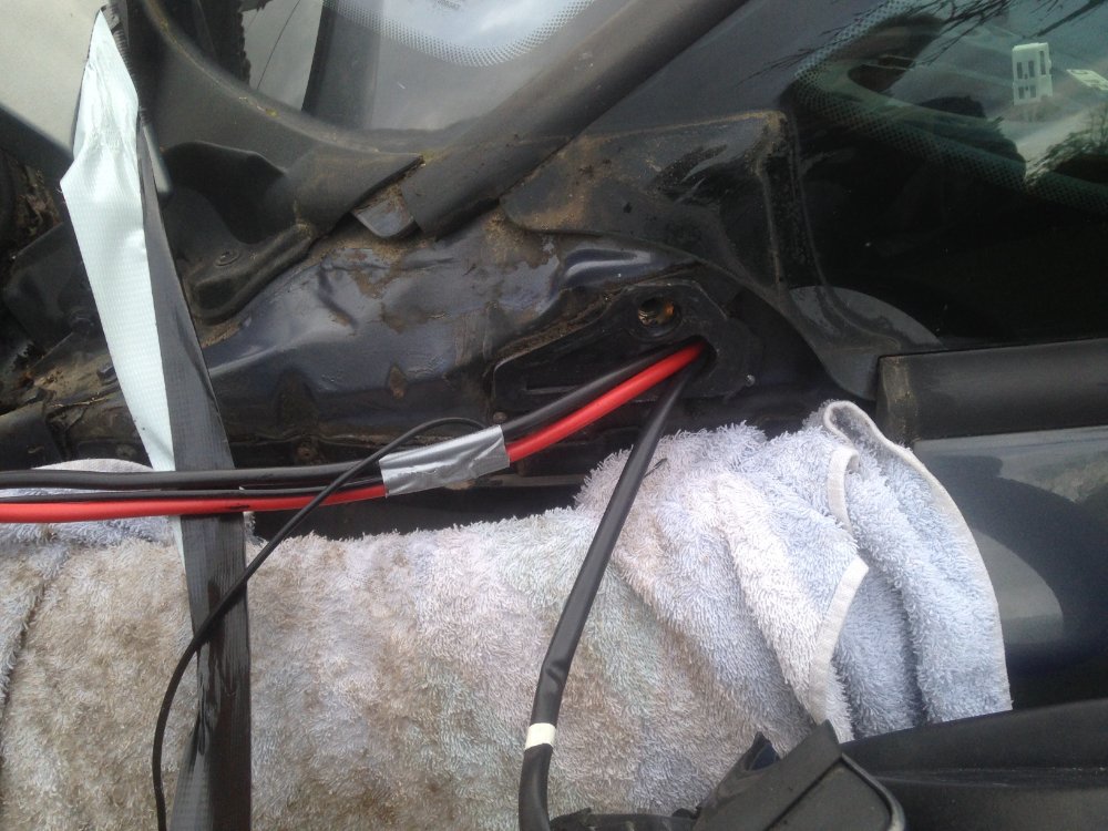

excuse, j'ai mal compris ta question, oublie ma réponse...
par le rétro, cétait un montage provisoire, je n'ai pas de réponse meilleure, je n'ai pas choisi l'option d'aller cabler à la batterie dans le nouveau systeme.

si la distance entre alterno/coupleur et batterie cellule n'est pas immense, du 10² sera suffisant. la securité la plus haute donne 4A/mm² => 0 chauffe.
Par contre en général il n'est pas rare de devoir changer son alternateur par un plus serieux pour etre capable de charger eventuellement les 2 batteries en //. sauf à faire des grands trajets, le risque est de ne jamais charger suffisamment la batterie cellule.
Tu peux aussi ajouter un panneau solaire qui ne chargera que la batterie cellule.

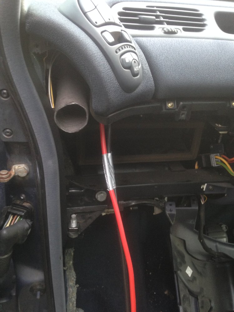

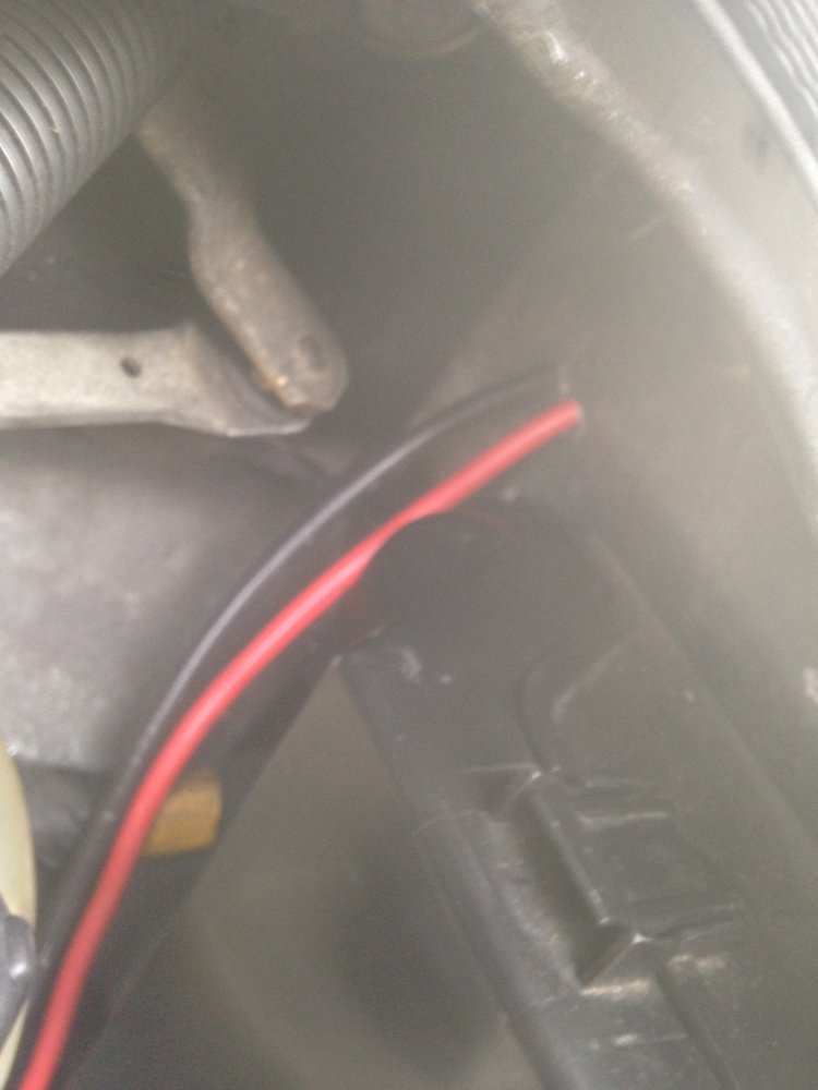

J'ai un peu tardé à répondre à vos posts car entre temps j'ai eu mon 1er baptême réparation moteur sur l'espace 3 : la blague EGR, euh non, la vanne EGR!
Démontage complet et nettoyage du débitmètre et de la vanne EGR totalement encrassée à 147 000 Km. J'ai aimé la vis bien accessible en bas. Ah bah ça change tout. Je retiens l'idée de fkp94 d'un panneau sur le toit, amovible car installé au dessus du toit ouvrant passager manuel.
Je consacre une semaine de recherche et d'installation pour mon passage de câble Moteur/cellule et vous raconterais.
Bienvenue sur Air-Espace.

Bonjour, bonsoir,
Donc, après une semaine de recherche d'un "passage de câble" propre entre le compartiment moteur et l'habitacle pour passer 2 câbles de 16 mm2, et oui, au delà de 3 mètres les abaques indiquent 16mm2. En dessous c'est dangereux, et il me faut 3m50. Pour ceux que cela intéresseraient, voici en images couleurs par ou sont passés ces fameux câbles. Pour finir, les câbles seront dissimulés par le carter sous le tableau de bord et par le marche pied en plastique. ça passe tout juste. Je rajouterais 2 passes câble en caoutchouc là ou j'ai percé la tôle pour que les 2 câbles ne s'usent prématurément par frottement.
Bienvenue sur Air Espace
Renault Espace III phase 2 DCI 115 "The Race" 147 000 KM - 2002 / Volvo 480 Turbo 120ch phase 2 - 1993 - 164 000 km
- Messages : 13760
Re: Aménagement en mini-camper
Beau travail !
Je n'ai pas été confronté à ce problème mais je crois que dans ce cas j'aurai tenté de passer sous la voiture et de remonter par les feux rouges, je ne sais pas si c'est plus facile

Bonjour Pilou 29,
Au début de ma recherche, pour passer les câbles, j'ai effectivement regardé sous la voiture...Pas évident du tout. N'ayant ni fosse ni de pont pour faire un éventuel parcours avec une gaine et la fixer proprement me semblait bien compliqué et surtout inaccessible.
facile je ne sais pas, mais très grosse perte electrique vu la longueur à utiliser...Pilou29 a écrit : 18 nov. 2023, 12:17 Beau travail !
Je n'ai pas été confronté à ce problème mais je crois que dans ce cas j'aurai tenté de passer sous la voiture et de remonter par les feux rouges, je ne sais pas si c'est plus facile![]()
- Messages : 13760
Va falloir ressortir les abaques pour déterminer le diamètre du fil
Blitz
- Messages : 18
- Enregistré le : 10 sept. 2023, 12:22
- Localisation : Val d'oise
de la batterie moteur à la batterie cellule = 3,45m donc 16mm2.

Je compte mettre la batterie juste avant le passage de roue gauche dans le meuble qui ira de derrière le siège conducteur jusqu'à l'arrière.
J'ai changer de batterie pour une LifePO4 plus puissante, plus légère et aussi plus petite. C'est une bonne idée sous la caisse mais cela implique, j'imagine, de percer, souder et faire un coffrage pour la batterie. Cela m'intéresse que tu nous dise comment tu compte l'installer.
Cela doit être costaud et étanche.

Bonjour,Blitz a écrit : 22 nov. 2023, 23:11 Je compte mettre la batterie juste avant le passage de roue gauche dans le meuble qui ira de derrière le siège conducteur jusqu'à l'arrière.
Il ne faut pas un chargeur spécial pour ce type de batterie ?
