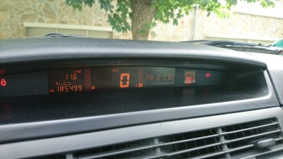

J'ai dernièrement acheter un compteur de Renault Avantime ( très similaire a Espace III ph2), j'ai l'affectation des prises pour le compteur mais uniquement le prises Bleu et Noir, sur Avantime il y a une prise supplémentaire Marron, j'ai brancher mon compteur est je lui ai envoyer un protocole " sketch" qui envoyer plein de code multiplexe, j'ai uniquement les clignotant, feux de position et bruiteur qui fonctionne, j'ai aussi de temps en temps le bruit quand il y a un défaut " SERVICE" mais vignette éteint ( les possesseur de Espace III voit le bruit que je parle ( enfin j'espère)), donc je pense qu'il doit avoir une alim sur cette prise Marron mais je ne trouve rien sur Dialogys, Visu et même new Dialogys ( je bosse chez RNO), je vous remerci d'avance pour votre aide.

merci pour tout vos messages, j'ai trouve sur la petit prise noir qu'il y a un +12v, un GND ainsi que un " signal radiofréquence" qui est directement relier a la borne 11 bleu du compteur, alors que sur Espace III cette prise sert pour la radio 261, en regardant sur les schémas j'ai aperçu que sur ceux de 2002 il y a marquer "NO" donc noir a code des prise et en regarde celui de 2003 il y a marquer toujours "NO" mais en dessous il y a marquer " BE" donc bleu, je me demande si j'ai pas un souci de +APC car j'ai aucun voyant allume ou une masse car en mettant la masse sur l'arrière des s'ampoules elles s'allument.
J'ai recontacter la personne a qui je l'ai acheter, elle ou lui me dit que sa fait au moins 10 ans qu'il sont dans son garage, je lui est acheter aussi un compteur de Ford Focus III qui marche bien.
J'ai également vu sur le MR DIAG que il y a une résistance INTERNE de 120ohm, j'ai ajouter donc une résistance de 120ohm sur mes fils CAN, avec ou sans c'est pareil je précise quand même que c'est un compteur DEMONTER donc hors du véhicule :D
En l'ouvrant j'ai remarque qu'il y a pas le petit circuit électronique pour la télécommande RF comme sur Espace III.
je vous remercie d'avance pour votre aide ;D
