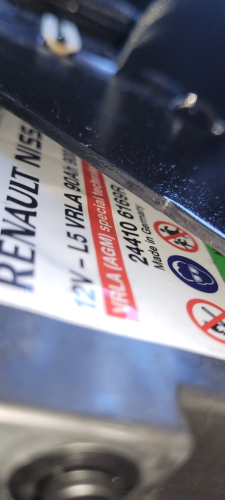

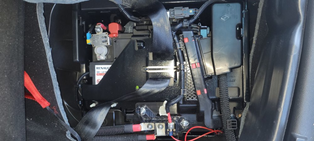

Bonsoir à tous,
J’ai exactement la même chose que Marron glacé la batterie dans le coffre.
La batterie de nos espaces V phase 2 est identique à celle de mon collègue qui possède un X3 Xdrive 30D.
Quand j’avais regardé dessous l’ampli bose à gauche du coffre je l’ai découvert et j’avais de l’eau dans ce compartiment justement ce qui m’as paru bizarre.
Donc le garagiste a vérifié et apparement sur les espace V 7 places avec chauffage/clim additionnel côté droit dans le coffre il y a un tuyau qui évacue les condensats de ce chauffage/Clim et il était complètement bouché donc ça prenait l’eau et j’avais de l’humidité dans la voiture.
Vérifier bien justement ceux qui ont ce montage de batterie dans le coffre.

Bonsoir à tous,
Je voulais savoir si marron glacé avait changé sa batterie du coup depuis le dernier post.
Si oui comment cela s’est passé ?
As tu un espace 7 places ou 5 places car la photo que tu as pris de la batterie est vachement visible moi avec les sièges arrières j’arrive à peine à placer mon portable.
Merci par avance

N9n je ne l'ai pas remplacée : depuis les températures clémentes je n'ai plus de message / symptômes désagréables (!) et mon agent l'a testée, RAS.
J'ai également 7 places : la batterie est paradoxalement plus accessible lorsque le siège de gauche n'est pas replié.
Je compte la remplacer moi-même au moment venu, et si j'ai des messages d'erreur je passerai chez cet agent pour qu'il les efface.

Bonjour Mat,
Pourrais-tu nous transmettre cette procédure ?
J'avais un peu de temps ce matin, et l'enlèvement de la batterie n'est pas intuitif... plein de câbles, de plastiques, le tout enveloppé d'une carcasse en acier et d'une sangle de ceinture.

marron glacé a écrit : 02 août 2024, 14:22
Mat-155 a écrit : 13 mai 2024, 07:34 Salut, tes caractéristiques de batterie sont les bonnes 90Ah 900A !
Pas de préconisations particulières, seul détail qui m'a fait tiquer dans la procédure : Renault suggère de sortir la batterie de son emplacement à l'aide d'une chèvre, rien que ça :lol:
Aucun passage valise ni aucune reprogrammation ne sont indiqués, ce qui chiffre c'est surtout le prix de la batterie en elle même (573,25€ TTC).
Il est donné 0,7h de T1 pour son remplacement donc rien de trop compliqué normalement !
Perso je commande mes batteries sur le site BatterySet qui livre rapidement et est nettement plus compétitif niveau tarif ;)
Bonjour Mat,
Merci :-) !
Salut, je vais y jeter un oeil je te fais suivre ça en MP ;)
