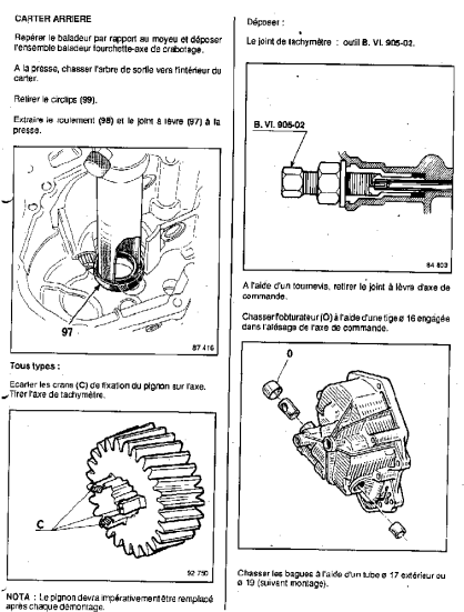

Voilà ce que dit la doc à ce sujet:
Donc oui à priori possible... mais si le pignon est mangé, il est impossible à trouver!

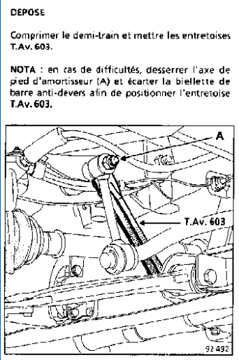

Et donc, si j'ai bien compris, et si le couple tachymétrique n'est pas identique entre mon NG3 et mon NG9 la vitesse annoncé par le compteur sera fausse ?
Par contre, je n'ai pas bien compris comment placer l'entretoise recommandée par la RTA pour déposer les arbres de transmission, leur schéma n'est pas très clair...

La MR nomme ces piges TAV603, et voilà où ça devrait se placer:
J'en ai une paire, il faudrait que les mesure... j'ai un doute sur la longueur annoncée dans la RTA.
Mais on peut tout à fait déposer les cardans sans ces piges, tout le monde fait comme ça en général...
edit: Pour le placement des piges, ça n'était pas sur les E1 qu'on trouvait un axe long entre les paliers AV et AR des triangles, comme sur le dessin de la RTA?
re- edit: je suis allé mesurer ça fait 215mm entre chaque creux des fourches... j'ai un set Facom T268 (soit 2 x TAV603)...
C'est en alu, très léger, mais épais. Section en croix 5mm x 7mm d'épaisseur tout le long et environ 30mm x 20mm de large... renforcé au niveau des fourches, mais la fourche du "haut" est tout de même plus large et fine que celle du "bas, pour mieux se prendre sur la fixation de biellette de barre stab...

Allons bon, le schéma de l'installation de T.Av.603 que tu proposes, Sigma, est encore différent de ceux de ma RTA... :roll:
mais tu as sans doute raison, les schémas que j'ai repris provenaient d'une RTA relative aux Espaces antérieurs à 1990, dont acte... :oops:
Je vais donc alors tenter de faire comme tout le monde, déposer tout cela sans entretoises...

Les RTA comportent déja assez d'erreurs, si en plus tu vas prendre celle des Espaces 1, tu n'es pas rendu :lol:
Tu avais déja posté dans la section "Tuto", et j'avais posté les infos de la MR au sujet de la dépose des cardans.

Pour changer boite ou cardans jamais eu besoin de ces entretoises ... et pour les parechocs il existe un mastic spécial pour ce genre de plastique car ce n est pas du polyester.

Sur le 1, il me semble aussi qu il est conseillé d utiliser des entretoises, je ne l ai jamais fait , que ce soit pour changer cardan ou rotule inférieur de suspension, peut être a tort :mrgreen:
Idem, je n'ai jamais utilisé ces piges

Bon, effectively, j'ai déposé cet aprèm les cardans sans avoir besoin de ces entretoises et cela s'est très bien passé, les rotules sont venues à l'aise

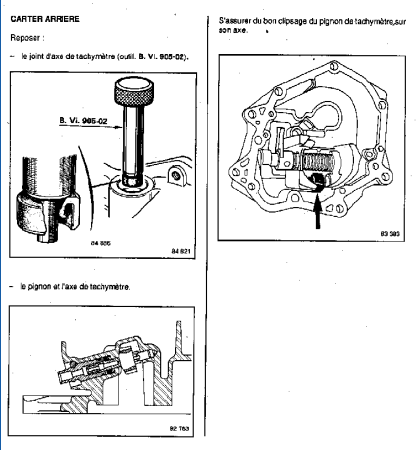

Boîte déposée, embrayage déposé également et qui est intact mais dont le disque est bien trop usé pour ne pas être remplacé, les rivets affleurent les garnitures
J'ai déposé le carter arrière, en veillant bien, comme préconisé dans la RTA, d'enclencher au préalable la 3ème pour ne pas laisser tomber sa bille de verrouillage dans la boîte...
on a ainsi accès aux pignons du couple tachymètrique...
et si le rose semble aisé à déposer (rondelle freinée) le jaune parait impossible sans l'outillage adapté décrit dans les schémas présentés plus haut par sigma...
Je n'ai donc pas insisté et reposé le carter arrière, tout en ayant pris le soin de veiller à laisser enclenchée la 3ème durant toute la visite...

Il y en a un quelque part sur le forum ?
Mais qu'est ce qu'Espace ? :lol:
Messages : 2822
Re: C'est ma boîte qui boîte...
Je ne sais pas. Je pensais à ta RTA ou mieux, le MR.
saal32
Messages : 78
Enregistré le : 03 déc. 2016, 18:44
Localisation : Espace...
Message non lu par saal32 »
Pas d'éclaté dans ma RTA, tu parles.. MR ?
Messages : 2822
MR, le Manuel de Réparations, la doc Renault. Je l'ai pour le IV phase 1, c'est très complet.
