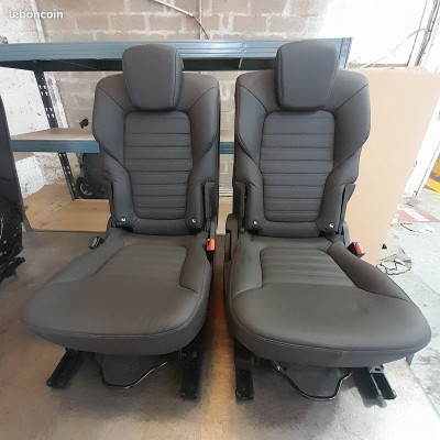

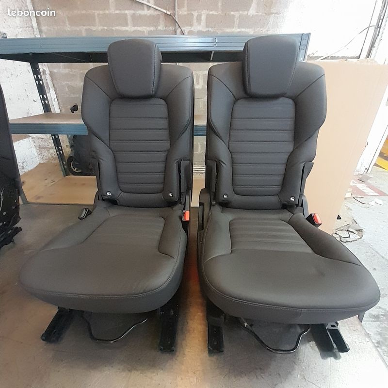

Je suis à la recherche d'un monospace qui pourrait avoir une configuration avec 2 sièges arrières au lieu de 3, en enlevant celui qu milieu.
J'ai déjà une Espace 4 de 2002, très vieillissante, sur laquelle c'est possible assez simplement. L'idée est de pouvoir emmener 2 enfants + 1 chien à l'arrière, sans empiéter sur le coffre, donc coucher le chien au milieu, entre les deux sièges.
J'ai pensé prendre une Espace 4 plus récente, mais quasi impossible à trouver en critair 1, donc je m'interroge sur l'Espace 5...
Peut-on démonter le siège du milieu à l'arrière ? Même si ça nécessite des outils, contrairement au 4. L'idée ne serait pas forcément de démonter/remonter tous les jours.
Et si on peut le démonter, est-ce qu'on se retrouve avec un plancher plat ? Ou alors les sièges sont sur une sorte de rebord comme sur le Scenic, et donc ça ne formerait pas un espace plat pour caser le chien ?
En gros je voudrais arriver à ce genre de configuration (sans le siège du coffre)

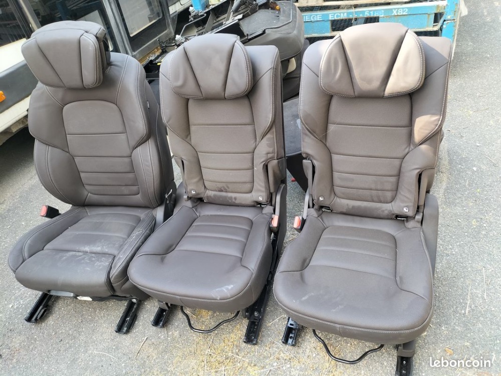

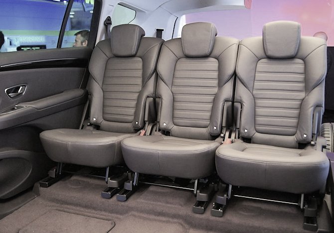

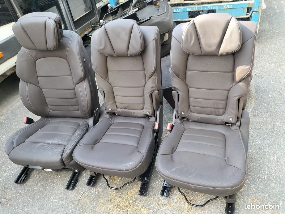

J'ai trouvé une autre photo des places arrières de l'Espace 5, je me dis que ça doit être possible de démonter assez "facilement" avec des outils ?
Messages : 13745
Re: Démontage sièges arrières sur Espace 5
Ça me semble très possible à la vue de ces images
Que dit Renault à ce sujet ?
Rien dans le manuel de l'auto ?

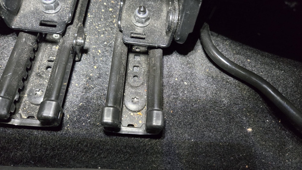

sur ma 1ère espace 5 de 2017, j'avais un siège latéral dont le cuir avait été accidentellement déchiré. Le sellier qui l'avait réparé avait sorti sans difficulté le siège (qui était chauffant) pour travailler dessus. J'en déduis que ce ne doit pas être insurmontable !

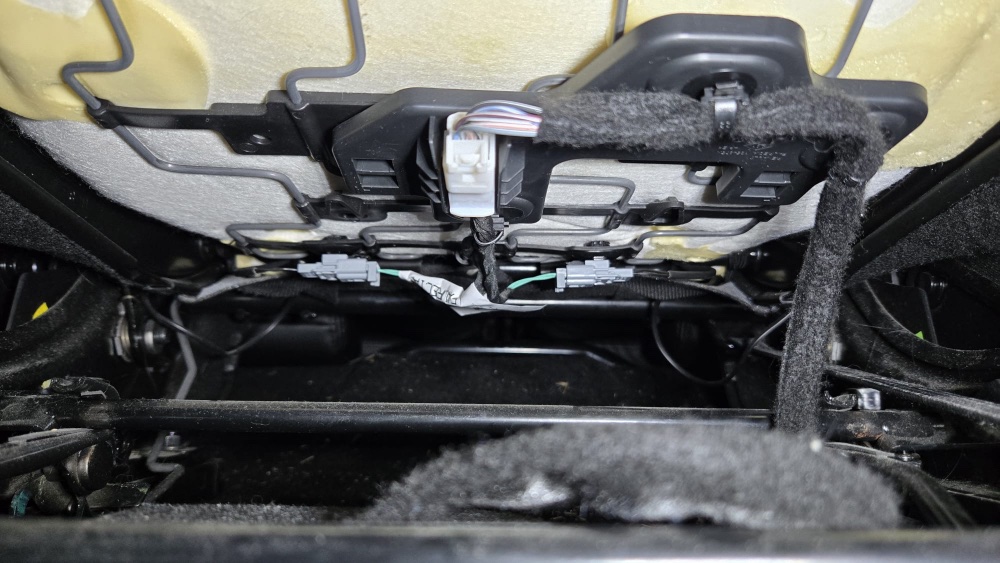

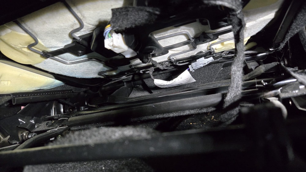

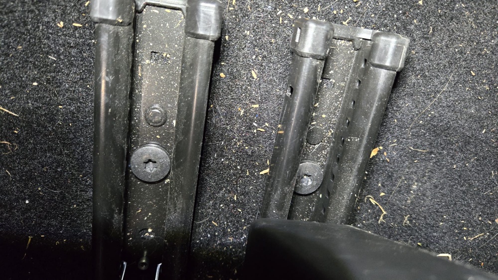

Une autre question aussi, est-ce que ça ne risque pas de poser des soucis au niveau de la commande électrique de rabattage des sièges ? (message d'erreur, bugs ?)
Est-ce qu'un propriétaire d'Espace 5 aurait la gentillesse de poster 2 ou 3 photos des fixations du siège central, pour pouvoir juger si ça se démonte facilement ou pas ?

Ce qui est sur, c'est que les sièges arrières font l'objet de plusieurs détections
Présence, ceinture, airbags etc
A mon avis il faudrait prévenir le calculateur avec la Clip (j'ai rien vu dans ce sens) ou dt4all
Sinon, je craint toutes sortes d'alertes
Déjà que les sièges baissés on tendance a faire bugger les capteurs
En tout cas moi je ne m'amuserait pas a ça
Cette voiture est très complexe
Quand tout s’éteint au démarrage je suis tout content
Alors imagine ...
Si on débranche tout et que le calculateur d'habitacle s'adapte direct, ça serait bien
Essayes, débranches en 1 et démarres, la tu sauras
(tu risques d'avoir besoin de la clip pour un effacement, ou pas)

je viens de prendre des photos.
Soyez indulgents, la familiale n'est pas propre...
Chaque siège du 2nd rang semble être fixé par uniquement 4 boulons très accessibles (en tout cas depuis l'intérieur... je ne suis pas allé voir sous la voiture s'il y avait des écrous).
Chacun des sièges latéraux a 2 connectiques, et le siège central 3 connectiques sans doute parce qu'il faut cliquer la ceinture centrale à deux endroits.
Fixations arrière sièges central et latéral
Fixations avant sièges central et latéral
connectique siège central
connectique siège latéral

Sur leboncoin on trouve des photos de sièges qui effectivement s'enlèvent avec leurs rails :

oui, ça a l'air très faisable, merci pour les photos
