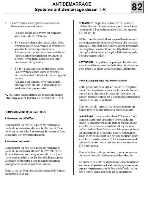

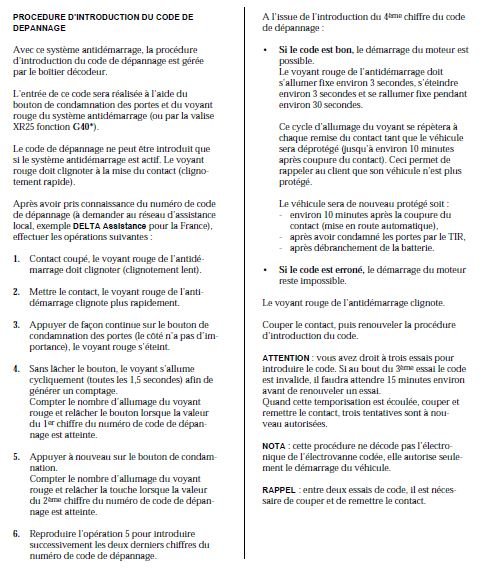

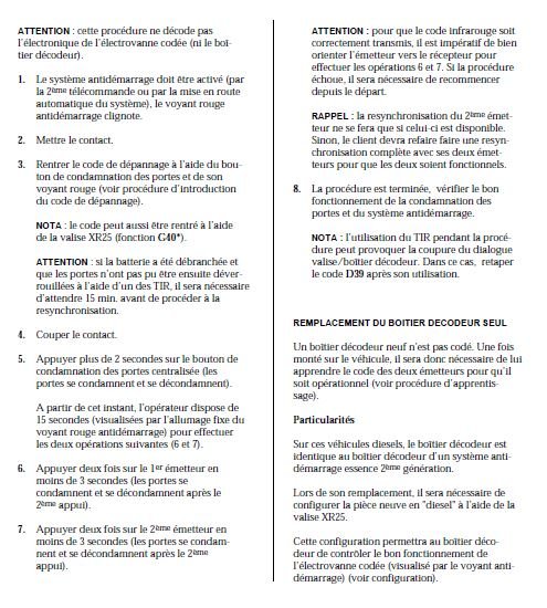

Re: Ma clé n'est plus reconnue 😭
J'ai trouvé cela :

Merci Troublouse !
J'y jette un oeil de suite !

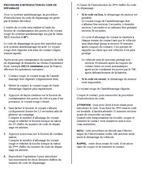

J'ai réussi à suivre la procédure avec la diode et au moment de redémarrer le démarreur se lance... à bout de souffle: la batterie est au bout de sa vie !
Maintenant je me vois mal faire la procédure à chaque redémarrage !

A voir si la procédure que propose Troublouse mène à quelque chose de concret.
J'aurai donc besoin du logiciel XR25, moi qui voulais l'utiliser (par curiosité)... je suis servi !
@troublouse,
Dis moi , est ce que ça veut dire qu'on peut coder une seconde clé durant la procédure?

Mais d'après ce qu'il y a dans le document de troublouse le système est différent car il accepte deux clés.

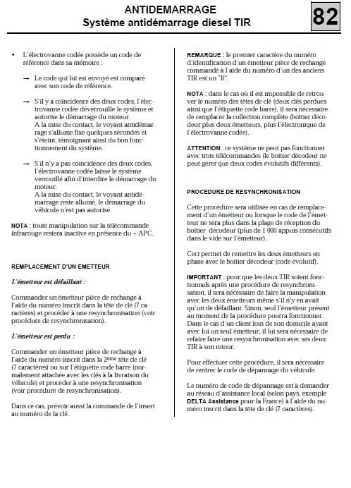

Le document est la doc Renault pour l'espace 2.
Tu n'as qu'une clé ?
Sur mon 2 V6 j'ai 2 clés avec transpondeur pour l'antidemarrage et le plip pour le verrouillage des portes.
Dans le boitier de la clé, il y a à l'origine le code qui permet la reproduction des clés.
