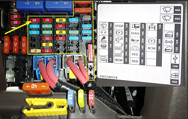

Du coup, j'ai supposé que le fusible était grillé ... mais non (je l'ai contrôlé juste à l'oeil)
J'ai contrôlé le rouge de 10 ampères
L'image sur la droite, du détail des fusibles, est une photo de l'étiquette de la voiture.
