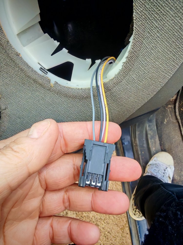

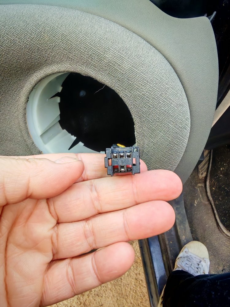

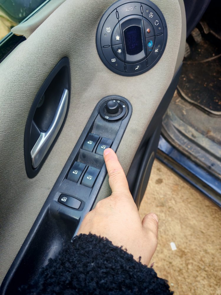

cé bouton cote conducteur ne donne rien sur la vitre passager.par contre tous les autres boutons sont fonctionnels et font monter descendre les autres vitres.
Ce que je ne comprend pas c est que la fiche branche sur les deux boutons côtés à côtes, alimente egalemznt Le bouton juste à côté et celui ci ouvre bien la vitre conducteur.

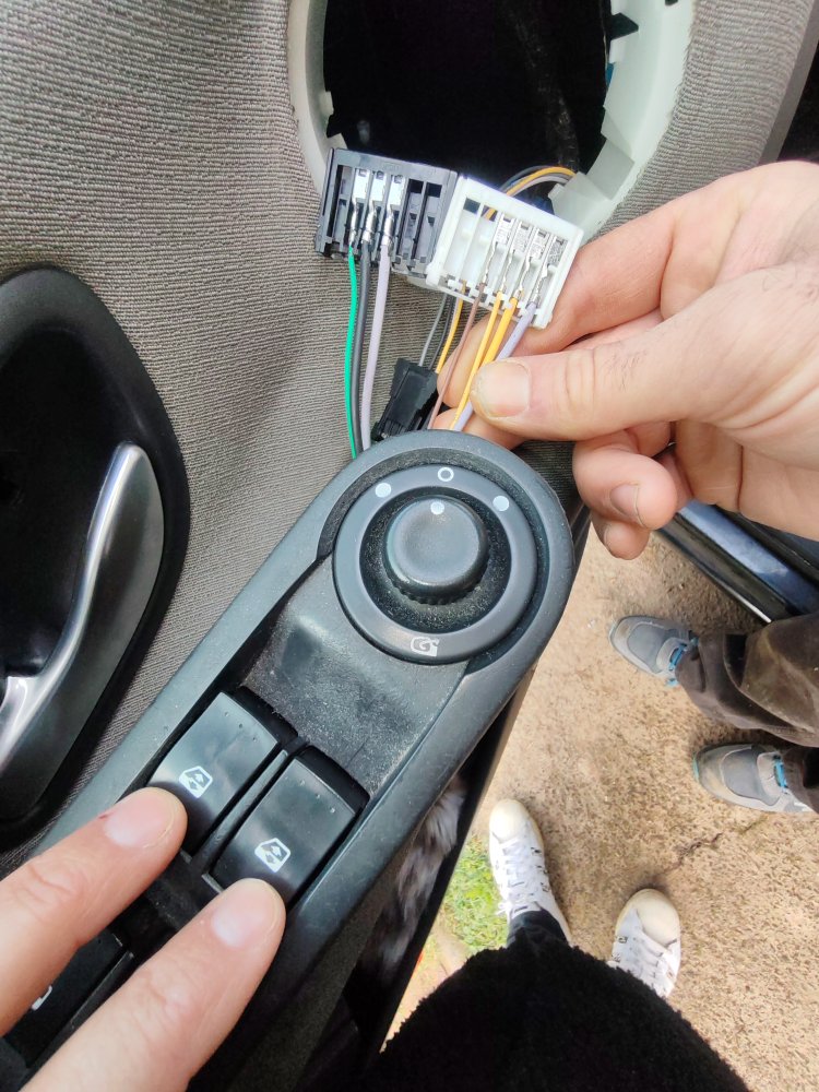

Ici c est le câblage des deux boutons côté conducteur pilotent fenêtre avant des deux côté. J ai du 12 volt sur la fiche blanche sur le petit câble jaune. Du 12 v sur le noir sur le petit câble vert. Ces deux broches s inséré ensemble dans une fiche qui dessert les deux boutons. Le boutons côté gauche pilote la fenêtre conducteur sans soucis. Le boutons côté droit ne répond pas sur la fenêtre passager. J espère être claire.

Encore une question bête : avez-vous bien vérifié que le connecteur de la commande de climatisation coté conducteur est bien en place ?

nagrrra a écrit : 05 mars 2026, 10:57 Encore une question bête : avez-vous bien vérifié que le connecteur de la commande de climatisation coté conducteur est bien en place ?
Oui le connecteur est en place, mais on l'a démonter, pour le tester, il n y a plus de jus, enfin rien au voltmètre ni sur l un ni sur l autre, les deux tortues font la tête

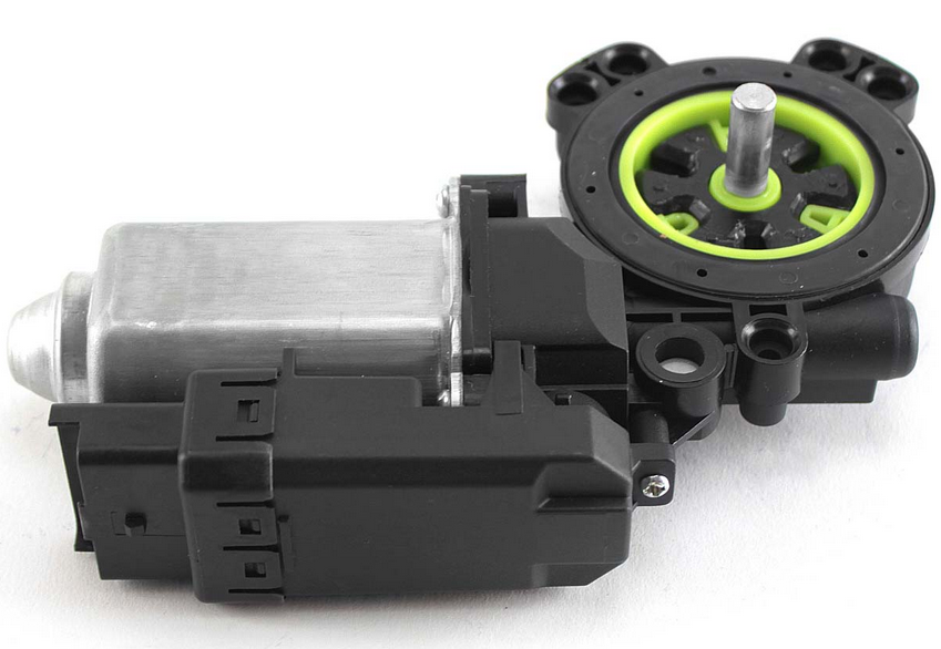

Le Témic est le petit boîtier noir où vient se brancher le connecteur (du lève-vitre). Ce petit boîtier contient un circuit imprimé avec des relais et c'est lui qui gère les fins de course.
Le Témic se trouve donc entre le connecteur et le moteur.
C'est pour cette raison qu'il a une part essentielle dans le fonctionnement du lève-vitre (et qu'il est très important de retrouver le modèle exact).

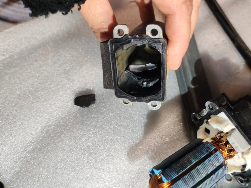

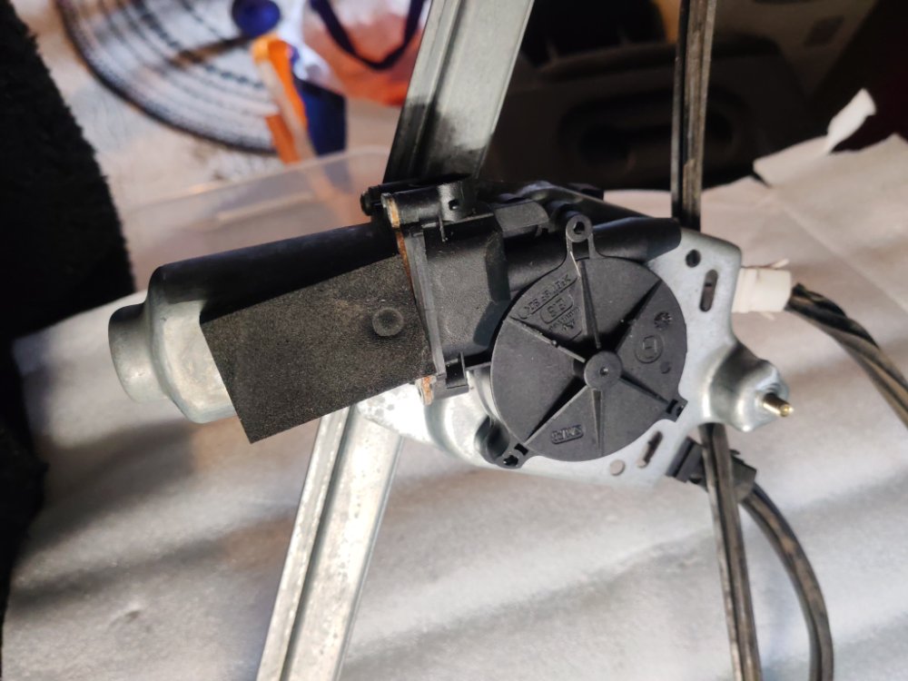

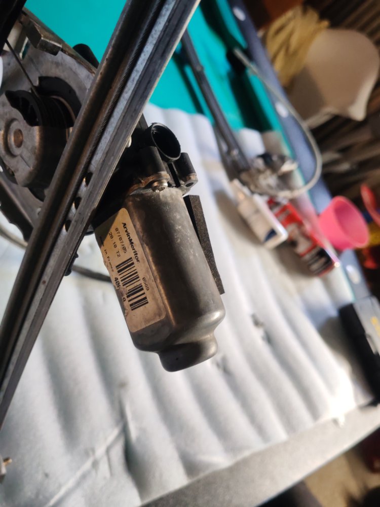

L ancien mécanisme avec moteur en question.
Le temic c est la pièce noir avec la fiche ? Car on ne sait pas le démonter. Par contre le moteur on est tomber sur les aimants cassé en morceaux, donc sa ne fonctionne plus.

À préciser aussi que nous avons déjà essayer l ancien moteur et le moteur arrière sur la fiche de connexion passager avant, on a la montée mais pas la descente. Donc la vitre forcément est bloquée en haut puisque manuellement on arrive pas à la descendre

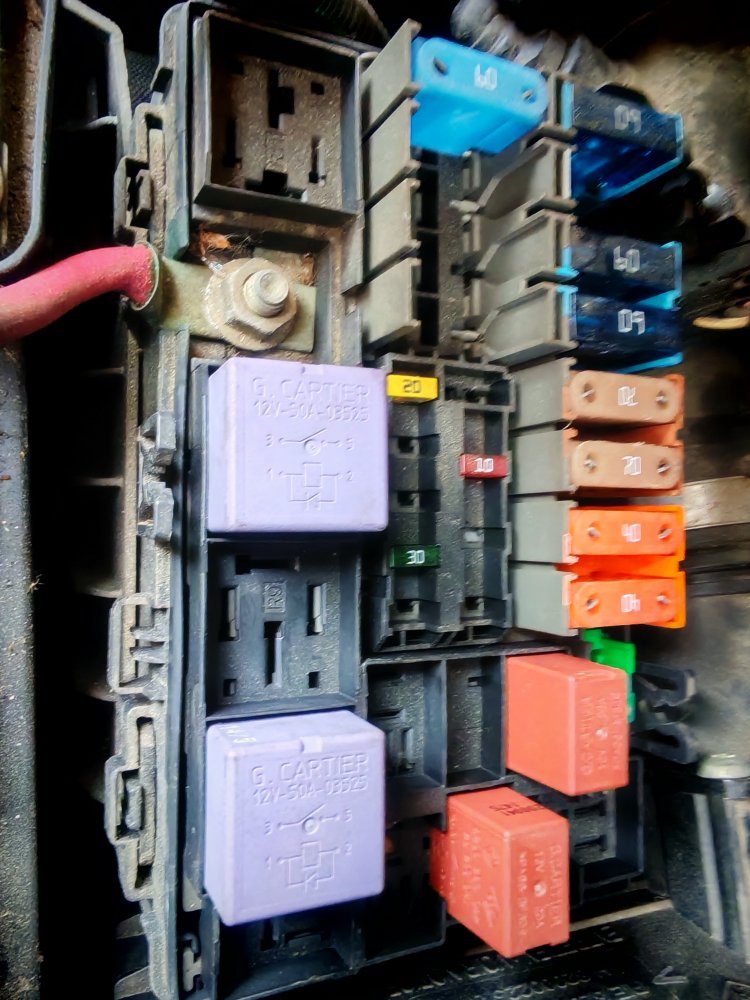

Petite question, vu qu il n y a plus de jus dans les tortue de ventilation, ou chercher si fusible, relais grillé? Nous sommes dans les fusibles et relais à côté de la batterie, mais on ne trouve pas de shema technique et notre boîte à fusible ne ressemble pas du tout à l espace 4 diesel. Celui ci étant un essence. Merci
Renault espace 4, 2.0 dci 150 , 25 th , 214000 km.

Voici notre boîtier fusible
nagrrra
Messages : 1763
Re: Soucis après changement moteur vitre, tortues KO
Message non lu par nagrrra »
Les fusibles pour les lève-vitres se trouvent dans la planche de bord. Il faut ouvrir le rangement supérieur coté gauche (à gauche du compteur). Le fond de la trappe se retire et laisse apparaître les fusibles. Ils sont mal placés mais il faudra faire avec...
L'affectation des fusibles est noté sur une étiquette au dos du couvercle.

Sur cette vue, le Témic se trouve fixé contre le moteur. Il possède un gros connecteur (à gauche) et se branche sur le moteur (à droite) par la petite prise ronde (une vis maintient l'assemblage).

nagrrra a écrit : 05 mars 2026, 11:44 Les fusibles pour les lève-vitres se trouvent dans la planche de bord. Il faut ouvrir le rangement supérieur coté gauche (à gauche du compteur). Le fond de la trappe se retire et laisse apparaître les fusibles. Ils sont mal placés mais il faudra faire avec...
Ils sont OK on les a tester.

J ai trouver la panne de la ventilation.
Sous lmune trappe côte passager à l opposé de l emplacement fusible connu , j ai un ensemble de fusible et un relais violet,, j ai un 15 ampère bleu qui a sauter ici, et ma ventilation et écran sont de nouveau fonctionnel
Par contre tjrs pas de solution pour les vitres.
Je vais tenter de changer les interrupteurs. En faisant mes tests, j ai à nouveau griller le fusible ventilation de 15 a bleu.
Merci de votre aide.
