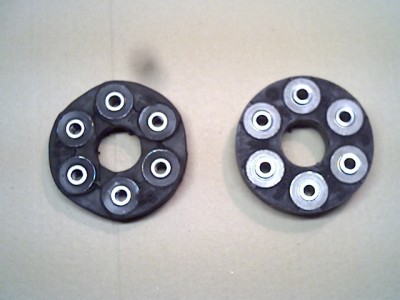

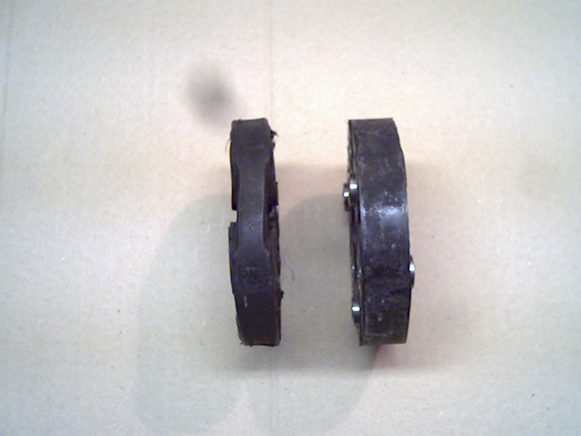

Personnellement j'ai trouver le croisillon chez un réparateur pour poids lourd , pour eux c'est un produit standard et même en stock . Et pour l'accouplement voilà qu'apparait ROMOP36 qui a trouvé cette pièce chez Mercedes , et oui sous la référence A 202 410 10 15 pour une Mercedes 190 . Elle est même en stock à Strasbourg .
La piéce Mercedes est plus épaisse 23 mm au lieu de 20 mm pour la partie caoutchouc , mais sans incidence pour le montage et le fonctionnement .
Il faut aussi retenir 5 mm de plus pour les entretoises de passages des vis . Il est donc impératif , à mon avis , de remplacer les vis d'origine 35 mm de filetage par des vis 40 mm de filetage et de plus ces vis ont une résistance accrue -- 10.9 au lieu de 8.8 pour du standard -- .
pour rappel...

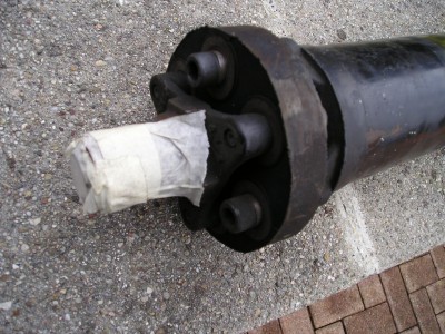

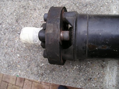

Salut à tous
A l'origine de ce message que Orval a reactivé , je vous mets des photos montrant les différences des flectors ( celui de gauche est l'origine Renault ) et une du montage qui permet de voir comment monter le "Mercedes " afin de s'affranchir des 5 mm d'entretoise . Je rappelle qu'il faut changer les vis origines par des vis plus longues de 5 mm .

Vus que je suis en train de voir pour un quadra je me suis penché sur le probleme et j'ai trouvé ca :
http://www.oscaro.com/fiche.asp?ID_GENE ... =NOIDTYPES
52,45 € TTC avec les vis!

Oui, mais les vis Mercedes sont inutilisable sur l'arbre de l'espace. Marcus confirmera je pense.

Oui car le pas n'est pas le même je crois . . Ce qui est rassurant , c'est que vu tout les modèles MB équipés de ce flector , c'est logique qu'il y en ai en stock ( normalement )

le flector est vendu uniquement avec l’arbre de transmission, chez Renault, et il y en a donc pour 1000€
mais un flector de mercedes y va très bien, sans rien modifier, j'en ai un sur le mien depuis 3 ans! j'ai pas de ref pour les vis, j'en avait dans mes boites, mais sinon c'est très simple de démonter l’arbre, il faut enlever les vis au niveau du pont et éventuellement la ferraille qui protège l’arbre (si il existe sur les espace 2...), et il vient tout seul

A compris, donc cote pont il faut dévisser niveau du croisillons?
Et cote boite je tombe les vis du flector?
Pour les vis c'est du m12 ou m14 c'a a l'air plus grand que du m10..?
Pour que je prépare l'opération rapidement...
Merci encore, mon espace devrait etre sauvé Grace a ce forum une fois encore...

pour démonter l'arbre il n'y a pas besoin de dévisser au niveau du flector, il viendra avec, il suffit de le dévisser du pont, il y a 6 vis il me semble, et pour les vis par contre honnêtement je ne saurait dire quelle taille prendre...
et vive l'espace quadra, sauvons les

J'ai commandé mon flector, pour 75euros, le ga chez Mercedes ma dit qu'il avait l'habitude de vendre ce flector a des senic rx4 qui ont le même soucis avec l'ensemble a 1000 euros!
Bon je vais remonter sa rapidement.

Bon j'ai voulu faire sa aujourd'hui, c'est assez evident, le truc qui va pas, (bien sur) c'est les 6 vis du flector, impossible a devisser, le mecano a serrer sa comme une mulle !!! j'ai nique ma clef!
si j'investis dans une cle halen FACOM sa le fera ?
sinon les 4 vis qui se fixe a l'arriere sur le visco (bizarre qu'il soit a l'arriere) son venu assez facilement.

j'ai travailler chez Mercedes pendant 2 ans et des flector sur des 250d et 300 d série w124 c'etait une grosse maladie chez Mercedes tous mort sur les arbres
après faut pas rêver il sont peut être un peut plus solide que ceut de roro mais le problème reviendra

sur un espace, le flector ne force que lorsque l'avant patine, donc il est pas trop solliciter, et puis de toute façon, comparé au prix chez Renault, on peut bien se permettre d'en changer quand il y en a besoin ! (tout les 20 ans, quoi !)
