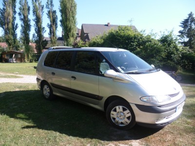

salut a tous
Bon les vacances approchent ...................et cette année direction L'ile de Beauté ............donc chaleur
et comme nous avons decider de prendre le rallonger pour partir , j'ai donc commencer ce matin a poser du film sur les vitres pour la protection des enfants
- Messages : 20268
Re: vitre teintée
.... tiens nous informés du chantier de la pose et des produits utilisés
- anciensafraniste
- Messages : 1974
- Inscription : 04 août 2010, 22:06
Re: vitre teintée
difficile de faire un tuto avec photo car il fait tres chaud et ca seche tres vite !TheStone a écrit :.... tiens nous informés du chantier de la pose et des produits utilisés
sinon cette fois je n'ai pas pris de thermoformable , juste le film le plus simple de chez nortoto en noir à 95 %
il se pose assez facilement ( mais bon j'en ai deja poser sur environ une vingtaine de voitures ) je commence a avoir l'habitude .....
habituellement je prend du thermoformable en Belgique , mais j'avais la fleme de me taper 200 bornes A/R
Pour la lunette arriere je vais tenter en une seule piece , si ça ne va pas , je ferais quand meme un saut au " plat pays "
La suite dans le courant de l'apres midi !!!

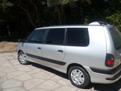

voila , le second coter est fait !!!
par contre je dois aller rechercher du film pour la lunette arriere car j'ai compter trop court !!!
