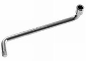

Il y a un moyen pour enlever les bouchons remplissage ou vidange sans effort, sans soudure de boulon, clé à griffes et autres instruments de torture !
çà s'appelle une clé de vidange, çà coute une vingtaine d'euros, c'est fabriqué par Facom (marque connue) et çà marche même avec les bouchons maltraités. Enfin faut quand même pas que le bouchon soit rond
Une tite photo !
Une tite photo !
- Fichiers joints
- Cle de vidange.jpg (3.14 Kio) Vu 30978 fois

Salut , pas encore attaqué la vidange de BV , je vois qu'il y a une vis spéciale , c'est quoi , du torx ? c'est du combien ? ou mieux si vous avez la ref , que je l'achète avant de me coucher dessousPilou29 a écrit :Il y a un moyen pour enlever les bouchons remplissage ou vidange sans effort, sans soudure de boulon, clé à griffes et autres instruments de torture !
çà s'appelle une clé de vidange, çà coute une vingtaine d'euros, c'est fabriqué par Facom (marque connue) et çà marche même avec les bouchons maltraités. Enfin faut quand même pas que le bouchon soit rond![]()
Une tite photo !
