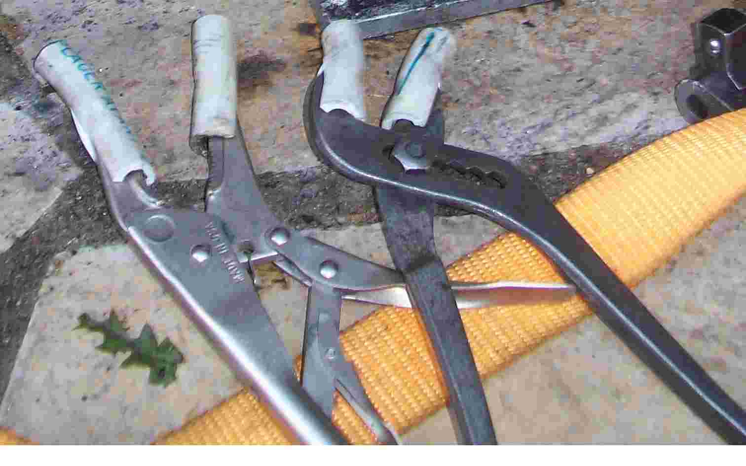

Pinces qui ne rayent pas l'axe

Je note le coup du tuyau de gaz pour se faire des pinces qui ne risquent pas de foirer un filetage, très bonne l'idée.
Les tuyaux de gaz butane et propane, je garde les vieux dans un coin du garage, ça sauve souvent.
C'est avec un bout de tuyau de propane de 6-8 cm que je ré-enquille les bougies.
