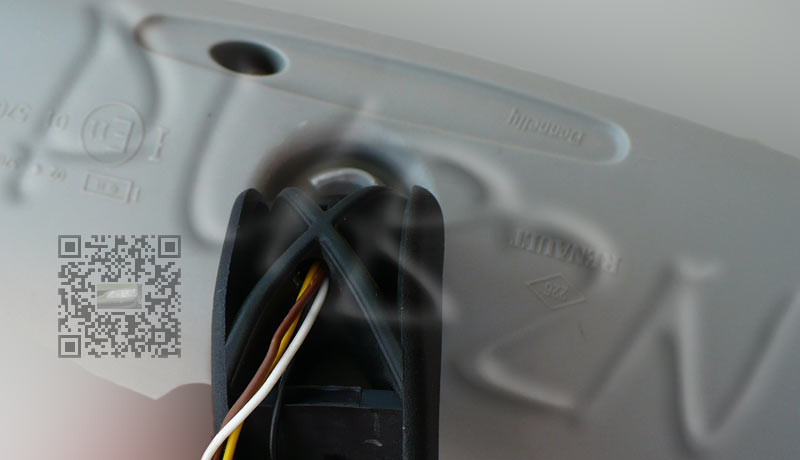

J'ai enfin retrouvé le sujet ...
Pour répondre à Satanas, celui que j'ai récupéré sur Laguna II Initiale est gris ;)
Je rajoute les photos du montage et du schéma électrique, car sur Laguna II initiale il y a 4 fils, sur le reste de la gamme, que 2 fils :!:
3792
3793
J'ai fait sauté la bague autour de la rotule d'origine avec un tournevis.
Sur le retro du III, j'ai tiré dessus fortement, et c'est venu
J'ai percé la rotule plastique du III avec un foret de 5 mm, puis repassé les fils dans l'orifice
Les affectations de fils sont les suivantes :
- Blanc +
- Noir -
- Jaune et marron, les dérivations vers les rétros extérieurs (uniquement sur les Initiales)
La bague a été re-sertie avant remontage de la rotule, c'est plus facile de les remonter dans ce sens là :!:
Le faisceau a été récupéré sur le plafonnier, mais certains ont la chance d'avoir le précablage de toit ouvrant ;)
Voila mon modeste retour sur le montage sur mon III
