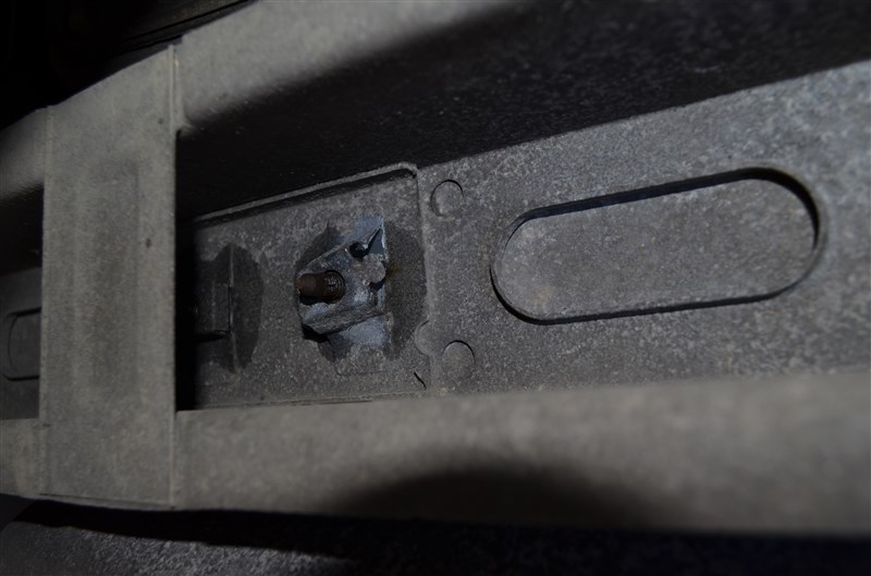

Je vais regarder de plus près aujourd'hui, j'ai la chance de bien voir la vis par le dessous !
@Sahro : c'est une photo prise sous quelle partie de la voiture ?

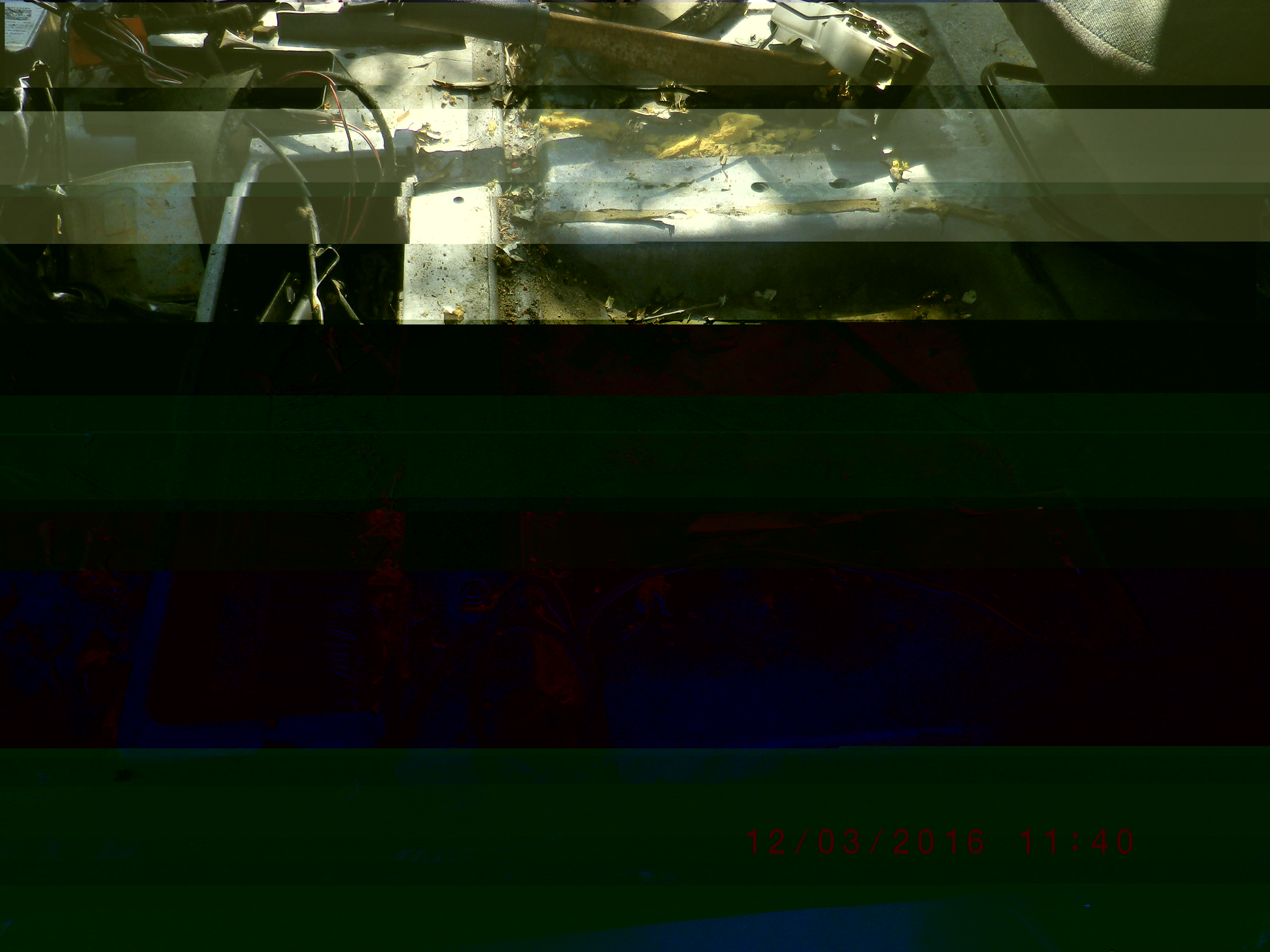

Salut Pete
Fixation arriere siege conducteur
Je vais voir de plus prés hier soir c'etais un peut tard
- Messages : 2044
- Localisation : Toulon
Voila une vue de dessus conducteur
Vue de dessous les 3 fixations coté frein a main donc écrous prisoniers
Par contre pour les fixations coté porte c'est plus sport je vois pas d'acces correctEspaceIII Initiale 255000km de 2000 2.2td vendu le 12/05/17

C'est lequel qui est foiré?
- Messages : 4371
Sur la glissière avec 3 vis, c'est celle du milieu ... donc plutôt vers l'arrière du siègeSAHRO a écrit :C'est lequel qui est foiré?
- Messages : 2044
La plus accessible
sur la photo celle de droite,normalement c'est la cage de l'écrou qui lache ou se déforme il faut lui faire reprendre forme avec l'écrou a sa place en tournant la vis et aprés bien tenir avec une pince étau.
Puis serrer un peut la vis pour nettoyer le pas de vis de dessous avec une brosse metalique+wd 40,la elle doit venir
Sa m'est arrivé avec les fixations de rails arriere,mais il faut etre deux.
Courage

- Messages : 4371
Merci !
Grâce à vous j'ai évité de me lancer dans une grosse galère avec la perceuse
Donc grâce à tes explications, j'ai effectivement trouvé la fautive :
A présent je vais y aller tranquille, j'ai commencé par le noyer de WD40 par le dessous et je vais récupérer le coup

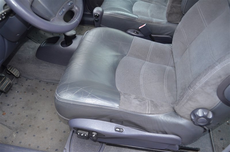

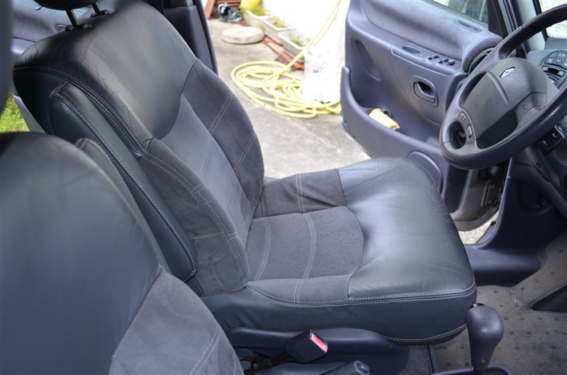

Bon après 3 jours de lutte en 2 WE, j'y suis arrivé même si ce n'est pas encore fini fini ... il n'y a pas à dire : sellier, c'est un métier
Avant : Après : ça reste mieux qu'avant, mais il y a maintenant un espace important entre l'élément plastique et le côté de l'assise du siège ... alors qu'il est en place normalement !?!
Je vais voir avec le temps

- Messages : 2044
Salut PeteTheCoyote,
normalement il y a un crochet qui fait partie du cache en plastique a droite des boutons,elle s'enquille de la droite vers la gauche avant de revisser se cache aux extrémitées.
Mais elle est fragille
- Messages : 4371
Bonjour,SAHRO a écrit :Salut PeteTheCoyote,
Oui effectivement, j'en parle dans mon tuto de ce crochet/support. Mais j'arrive à le voir par le devant du dessous du siège et il est bien en place. Ceci dit, en regardant mes photos avant/après, je m'aperçoit que la forme de l'assise est différente : c'est ce qui provoque cet espace
Je vais essayer d'ajouter de la mousse sur le côté du siège pour voir ce que ça donne ... mais il faut que je redémonte une partie du bazar
