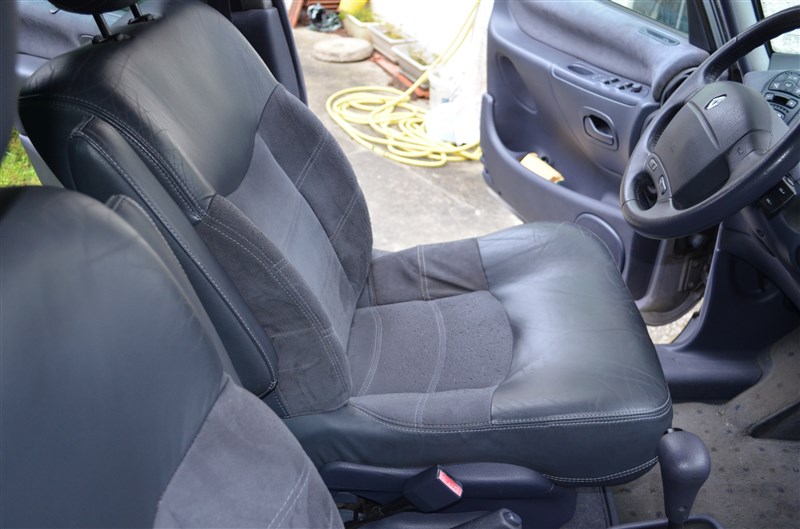

Bon après 3 jours de lutte en 2 WE, j'y suis arrivé même si ce n'est pas encore fini fini ... il n'y a pas à dire : sellier, c'est un métier :roll:
Avant :
Siège déchiré
Siège déchiré
Après :
Siège réparé
Siège réparé
ça reste mieux qu'avant, mais il y a maintenant un espace important entre l'élément plastique et le côté de l'assise du siège ... alors qu'il est en place normalement !?!
Je vais voir avec le temps :cry:
Sinon tuto à suivre :wink:

Salut PeteTheCoyote,
normalement il y a un crochet qui fait partie du cache en plastique a droite des boutons,elle s'enquille de la droite vers la gauche avant de revisser se cache aux extrémitées.
Mais elle est fragille :!:
Messages : 4437
SAHRO a écrit :Salut PeteTheCoyote,
Oui effectivement, j'en parle dans mon tuto de ce crochet/support. Mais j'arrive à le voir par le devant du dessous du siège et il est bien en place. Ceci dit, en regardant mes photos avant/après, je m'aperçoit que la forme de l'assise est différente : c'est ce qui provoque cet espace :cry:
Je vais essayer d'ajouter de la mousse sur le côté du siège pour voir ce que ça donne ... mais il faut que je redémonte une partie du bazar :roll:
