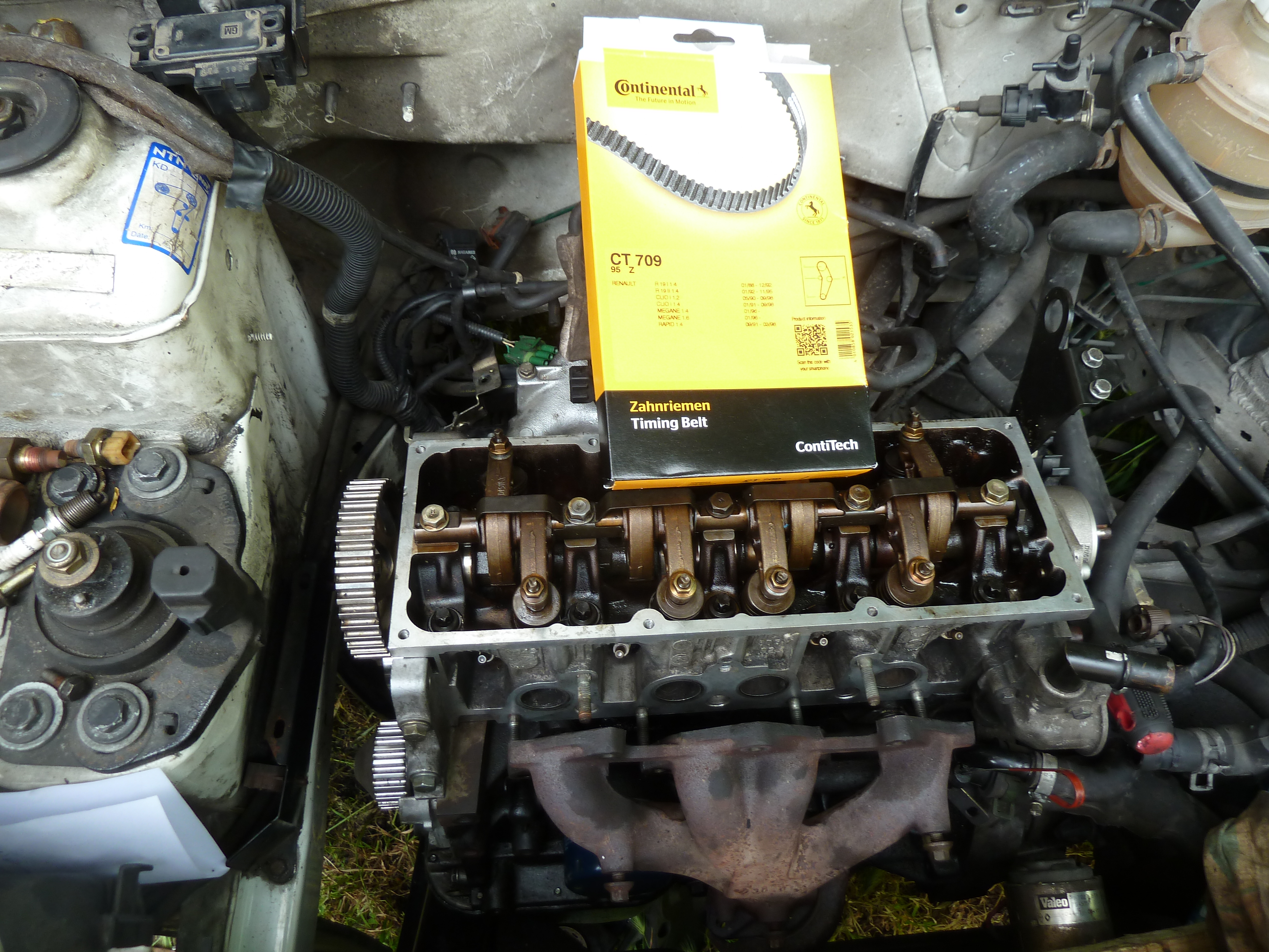

C'est donc bien se que j'avais trouvé hier soir en fessant mes recherche sur le net!
petit problème pour moi, je n'est pas de clef angulaire, donc je chercher un tuto comme les anciennes, avec la clef dynamométrique! y à pas!
je connais très bien pourquoi ont utilise la clef angulaire (à cause de la résistance que peu apporter de la saleté ou autre qui fausserai le couple de serrage, mais dans mon cas, ça n'avait jamais posé de problème, j'ai toujours bien décaper les emplacement des filetages et mes joins de culasses ont toujours très bien tenu!
Bref comme la clef angulaire n'est pas du tout prévu dans le budget, je pense pouvoir y arrivé quand même
sur cette phot le 97° correspondrais à environ 16 à 17 min
je peu donc prendre cet exemple et le faire (photo prise sur le net)

Bon hier j'ai encore avancer un peu plus, avec quelques petit souci...
mon disque (angulaire) pour me dépanner!
Nettoyage de la roue cranté de vilebrequin (les reste de courroie et d’huile)
culasse serrer, vient le moment de mettre la courroie de distri!
Mise en place de la courroie dans ces repères!
Réglage de la poulie tendeur!
et mise en place de la poulie d'alternateur!

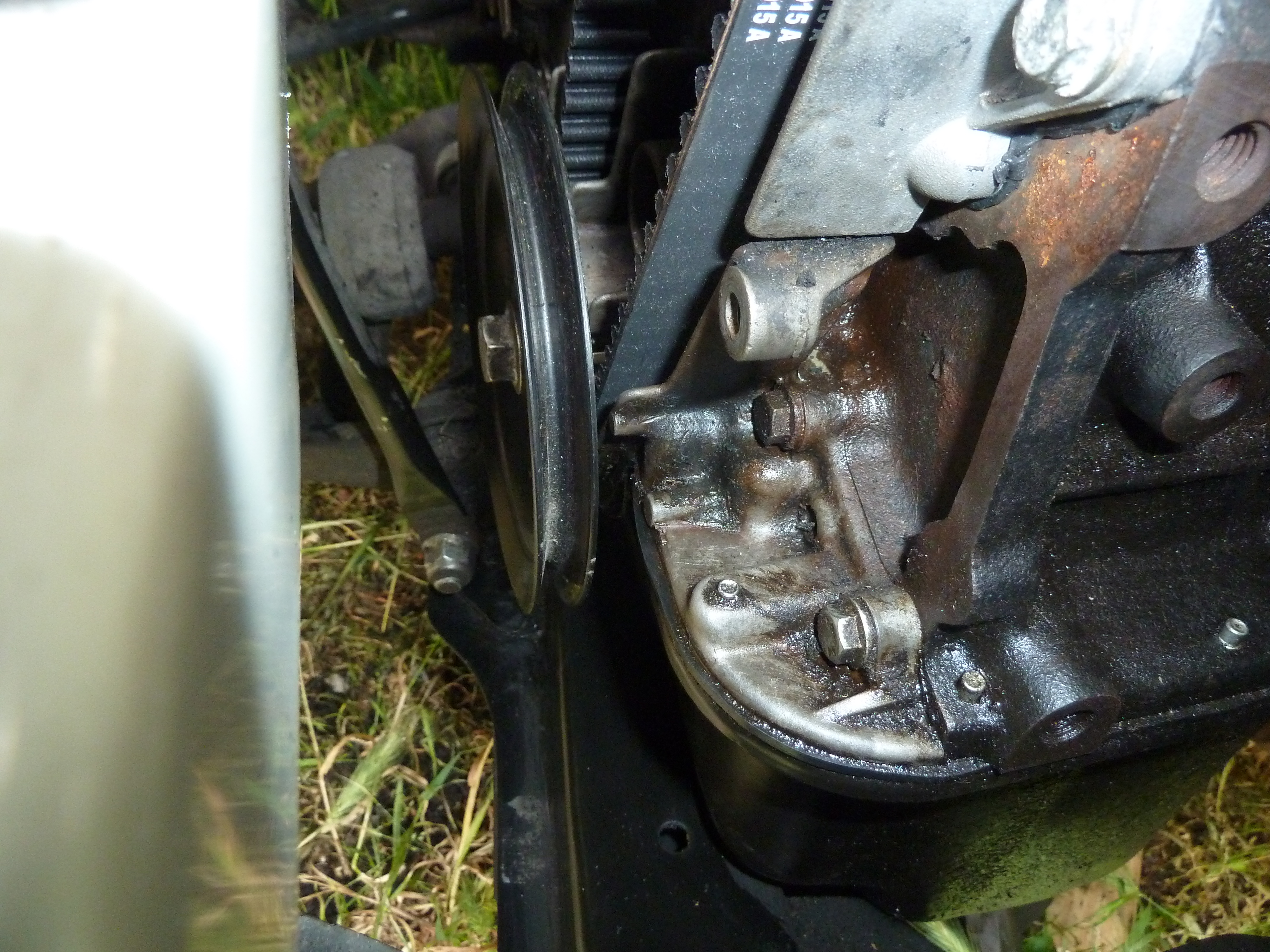

Réglases des soupapes! (0.10 adm - 0.20 echp)
Et voila ma petite galère, un goujon à cassé net au moment du serrage et je n'est pas d'extracteur pour le remplacer :(
affaire .... a suivre :roll:

Re: Remise en état d'un moteur de clio pour une amie
Adrenaline....
Sur mon rouge, quand j'ai voulu recuperer le turbo, les vis du collecteur n'etaient pas serrees !
J'ai devissé a la main !
Je pense que ,en attendant, ça peut fonctionner comme ça ...

Pour 1 goujon... cela ne va trop gêner... ( m'en manque 1 sur mon 2.2i, pas encore trouver le temps de le faire :roll: )
Il est vrai que c'est un bloc en fonte donc assez rigide!
