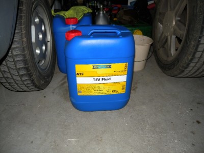

Pour ma part j'avais acheté de la Ravenol T-IV
J'avais du payer les 10l 90€ livré.
Pour la température de la boite, j'ai utilisé une sonde de température de cuisine, celle pour le roti de boeuf
Pour le niveau de la boite en fonction de la température, je me suis servi de ca:
L'opération est plutôt simple en fait

J'ai fait 4 vidanges (120000Km sans vidange )de la SU1 de mon Avantime avec de la Ravenol T-IV
à raison de 3.25 l par vidange pour 7.2litres d'huile dans la boite les 10 litres sont vite utilisés
on s'est groupé avec des copains pour avoir le port gratuit...
La température de la boite a été mesurée avec la CLIP
Yves

salut,marron glacé a écrit :Il restera toujours de l'ancienne huile même après 3 vidanges, mais elle sera de plus en plus diluée.
Sur la mienne je ne sais pas comment ils ont fait, ce qui est c'est qu'ils l'ont fait sur une seule journée en la faisant tourner très très longtemps au ralenti (sur un pont ?).
c'est facile, tu laisses la voiture sur le pont, tu remplies, fait tourner 5mn au ralenti, tout est mélange, et tu re-vidanges... tu fais ca 2 ou 3 fois, tu as quazi tout changé.
mais ca ne suffit pas, en fait, il faut laisser de l'huile neuve (detergente) nettoyer la boite, donc vidange, roulage 2 semaine, re-vidange...
si la boite est vidangée de facon régulière, tout les 50/60 000km, une simple vidange suffit...
pour l'huile, de la ATF T-IV... ce n'est pas Renault qui fait ni la boite, ni l'huile... il y a des equivalents partout, moi j'ai de la motul multi ATF...
un V sinon rien...
V6 pour l'espace
V8 pour le range
V2 pour les motos, V11sport, le centauro, et le 850lemans
V6 pour l'espace
V8 pour le range

Re: Quelle huile BVA pour une SU-1 ?
VOus avez des sites très bien fait chez les fabriquants d'huile, vous rentrez votre modèle et ça vous donne l'huile qu'il vous faut et sans se tromper....
Perso j'ai fait trois vidange à la MOTUL Multi ATF (qui est synthétique).
Le fonctionnement s'était bien amélioré alors que je le trouvais normal à la base pourtant.
Je n'avais pas de particule métalique sur le bouchon de vidange.
Même après deux vidange (la première huile quasi noire), rien qu'en retirant la jauge c'était marron, 2000kms après la troisième en retirant la jauge c'était bien rouge, j'ai donc laissé comme ça.
Mes trois vidanges ont été espacées à chaque fois de 500 à 2000kms.
J'en refait une autre à la prochaine vidange moteur pour voir la couleur de l'huile BV.
En tout cas quand j'avais acheté j'en ai pris pas mal , de quoi en faire 5 et j'en ai eu pas loin de 180€ de tête.
Compter le litre à environ 10€.
Une vidange prend ......3.5L (en réalité un poil moins)
Pour monter en température je déconseille de le faire au ralenti, car d'une cette boite à une réduction de trainée, donc le convertisseur n'est pas actionné et la chauffe va être très longue, de deux, autant bien chauffer l'huile comme il faut en roulant normalement et qu'elle passe bien partout pour bien vidanger le maximum.
Par 20°C sur mon parcours boulot dodo, les près de 20kms suffisent à peine a avoir les 80°C.
Flo.
Flo.
