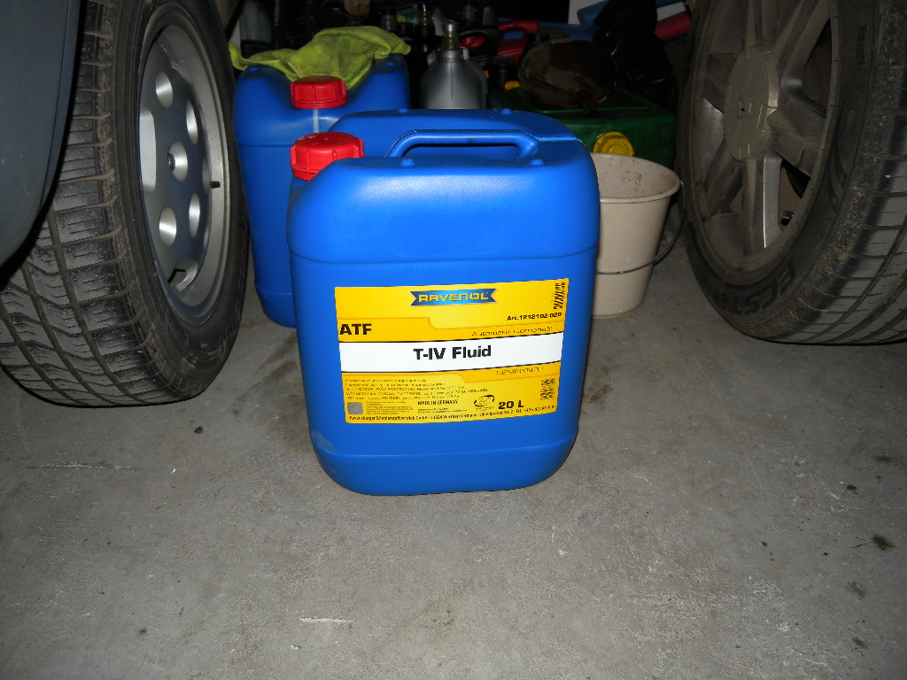

Salut Eaime,
Pour ma part j'avais acheté de la Ravenol T-IV
J'avais du payer les 10l 90€ livré.
Pour la température de la boite, j'ai utilisé une sonde de température de cuisine, celle pour le roti de boeuf :-)
Pour le niveau de la boite en fonction de la température, je me suis servi de ca:
L'opération est plutôt simple en fait :-)

Salut Eric,
J'ai fait 4 vidanges (120000Km sans vidange :roll: )de la SU1 de mon Avantime avec de la Ravenol T-IV
à raison de 3.25 l par vidange pour 7.2litres d'huile dans la boite les 10 litres sont vite utilisés :mrgreen:
on s'est groupé avec des copains pour avoir le port gratuit... :mrgreen:
La température de la boite a été mesurée avec la CLIP

J'en refait une autre à la prochaine vidange moteur pour voir la couleur de l'huile BV.
En tout cas quand j'avais acheté j'en ai pris pas mal , de quoi en faire 5 et j'en ai eu pas loin de 180€ de tête.
Compter le litre à environ 10€.
Une vidange prend ......3.5L (en réalité un poil moins) :-)
Pour monter en température je déconseille de le faire au ralenti, car d'une cette boite à une réduction de trainée, donc le convertisseur n'est pas actionné et la chauffe va être très longue, de deux, autant bien chauffer l'huile comme il faut en roulant normalement et qu'elle passe bien partout pour bien vidanger le maximum.
Par 20°C sur mon parcours boulot dodo, les près de 20kms suffisent à peine a avoir les 80°C.
Flo.
