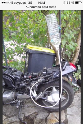

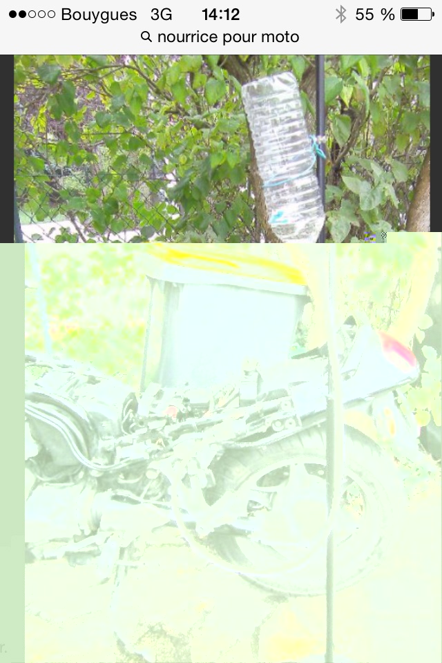

Re: Surconsommation et problème ralenti 2000TSE
.... oui tout à fait, mais remplie d'expérience
.... car pour l'essence c'est dans la poubelle jaune
