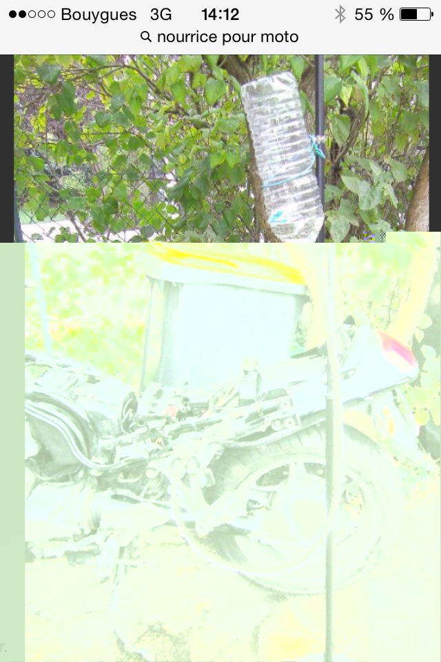

Re: Surconsommation et problème ralenti 2000TSE
Comme ça , la bouteille ???
:mrgreen: :mrgreen: :mrgreen:
.... oui tout à fait, mais remplie d'expérience :wink:
.... car pour l'essence c'est dans la poubelle jaune :oops:
