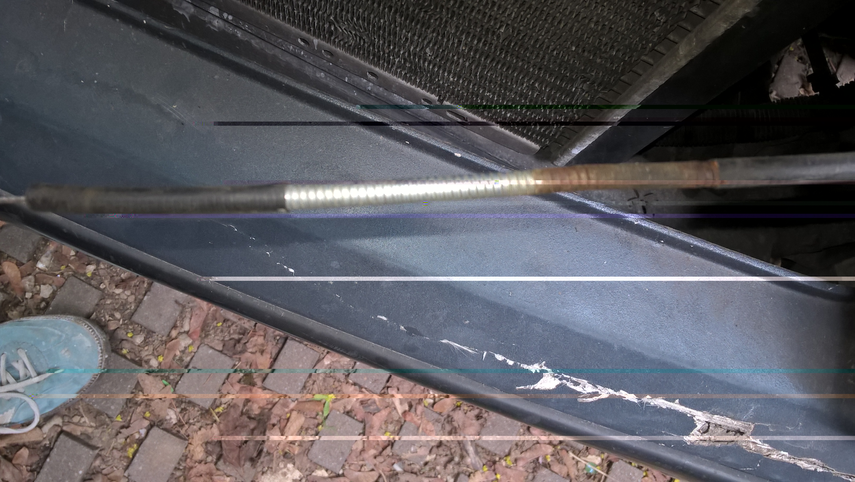

Bonjour.
La suite, c'est la remise en état de la gaine grâce à la gaine thermo diamètre 7.
Tout fonctionne correctement.
Harry. A+
Harry. A+
