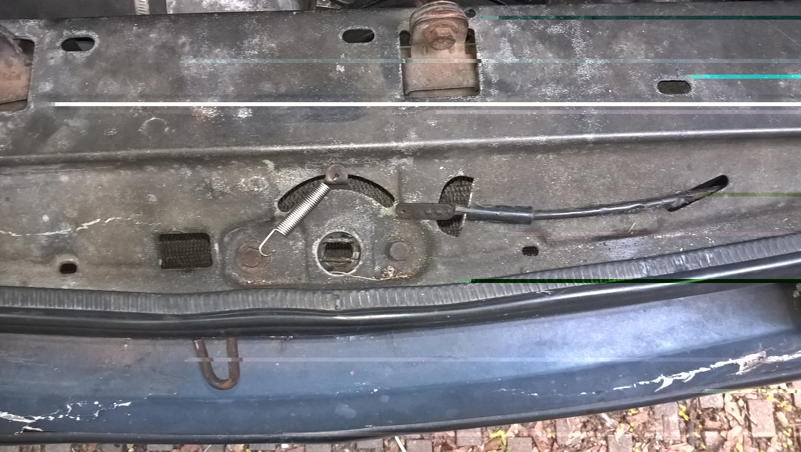

Le capot ne s'ouvre pas.
1) retirer la calandre en dévissant les 4 vis.
2) pousser le mécanisme d'ouverture vers votre droite.
Le capot s'ouvre.
Harry. A+
Le raccord est sorti du ressort.
Pousser vers la droite.

Je suis confronté a ce probleme d'ouverture capot !
J'ai bien enlevé la calandre, j'ai tourné le bitoniau... rien !
Le capot ne s'ouvre pas !
C'est grave docteur ?

Il n'y a pas de raison, ce sont les 2 petites barres métallique qui retiennent le capot, il suffit de les écarter pour libérer la barre qui est fixée sur le capot. Regarde les photos de prés, tu comprendras mieux.

Merci Harry !
J'ai peut etre pas tourné assez ...!
Si pas de pluie, demain je m'y (re)colle !!
