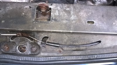

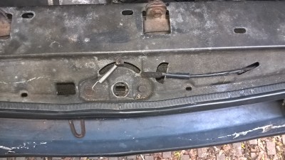

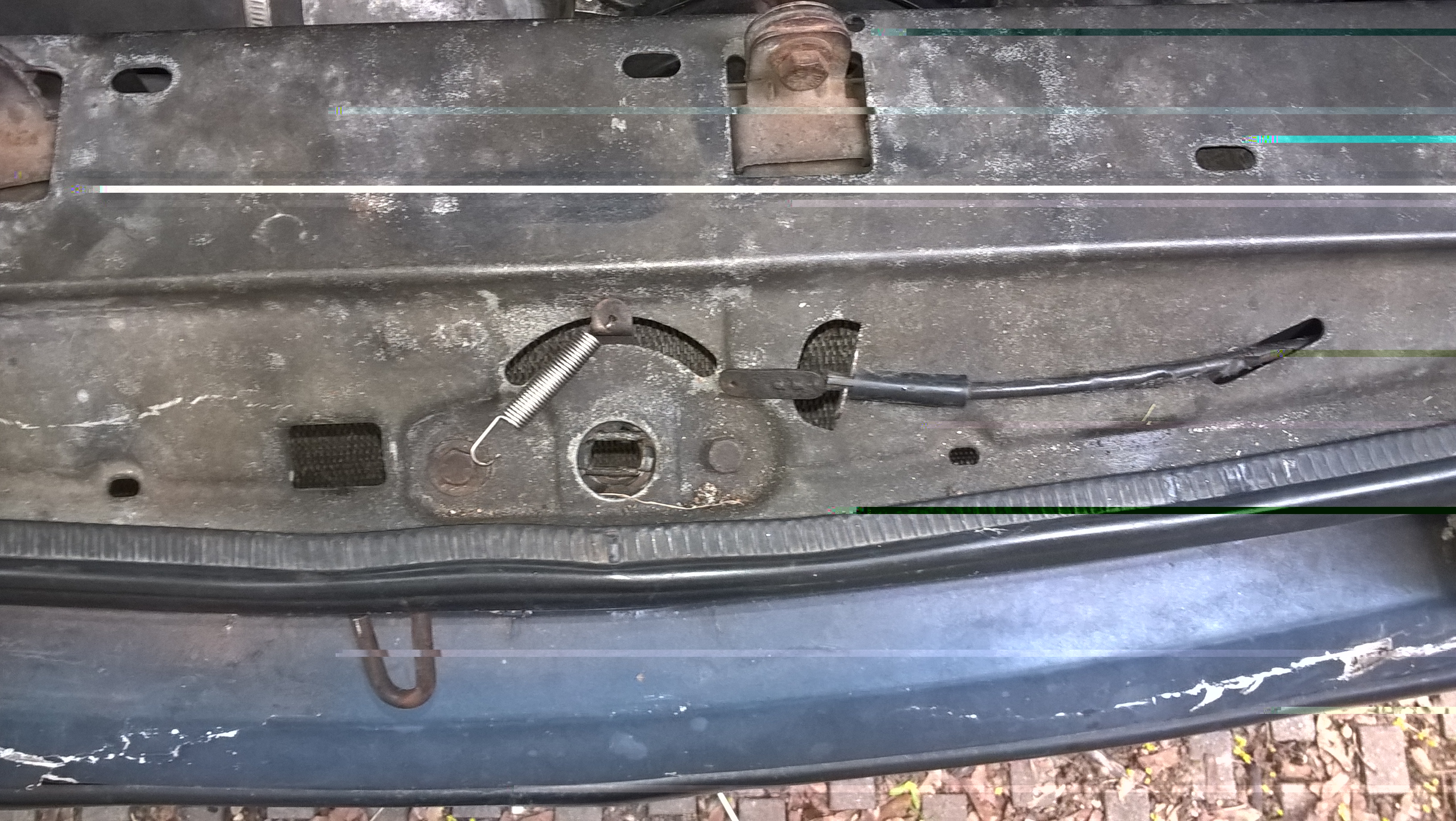

Ce matin, pour continuer l'entretien je m'attaque au changement des cosses de batterie et de la tresse de masse.
Le capot ne s'ouvre pas.
1) retirer la calandre en dévissant les 4 vis.
2) pousser le mécanisme d'ouverture vers votre droite.
Le capot s'ouvre.

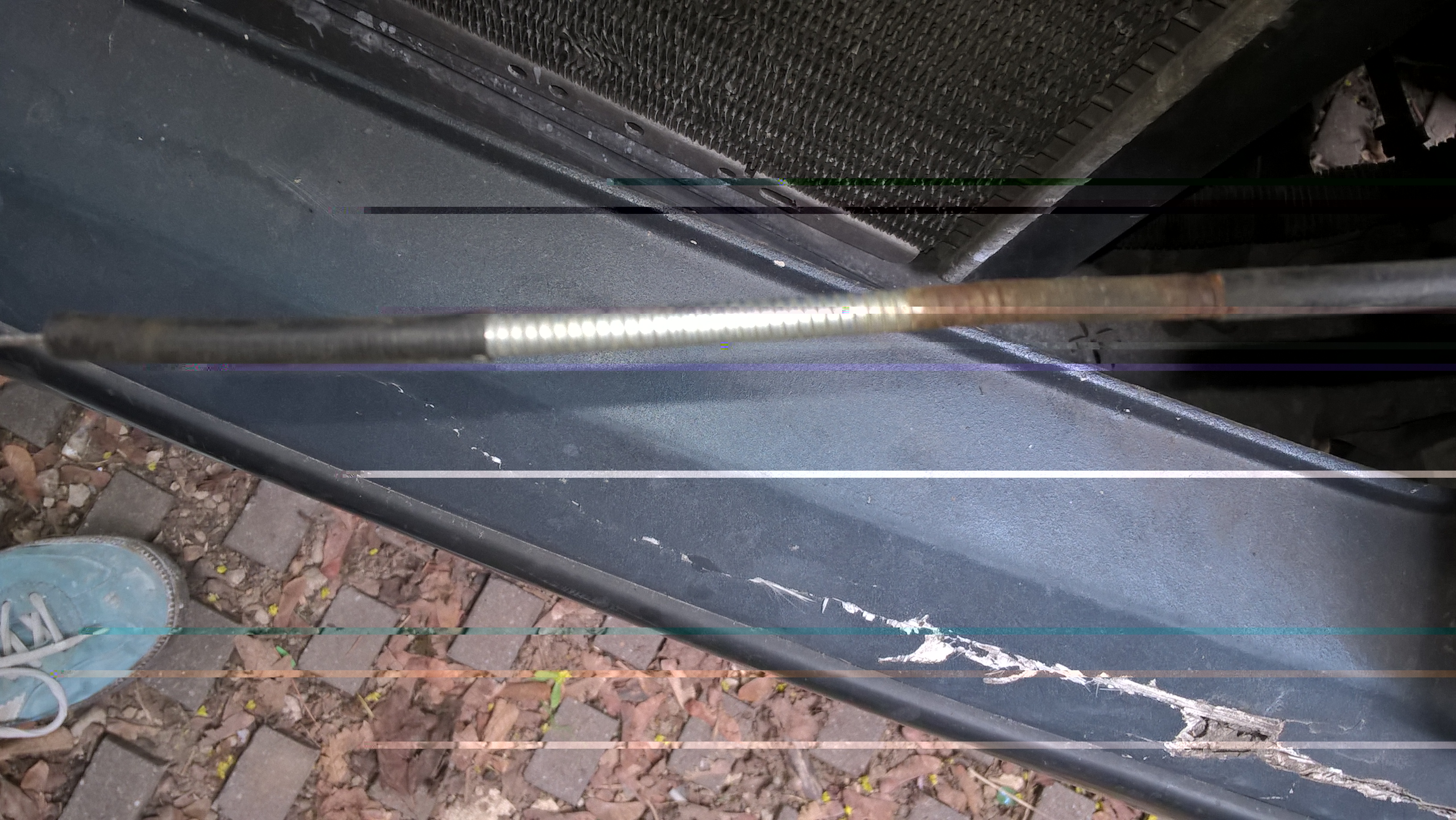

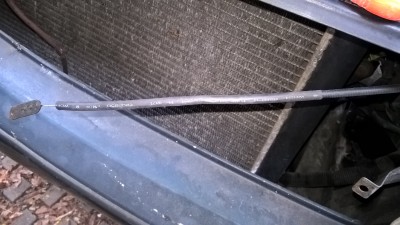

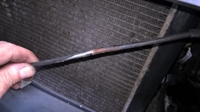

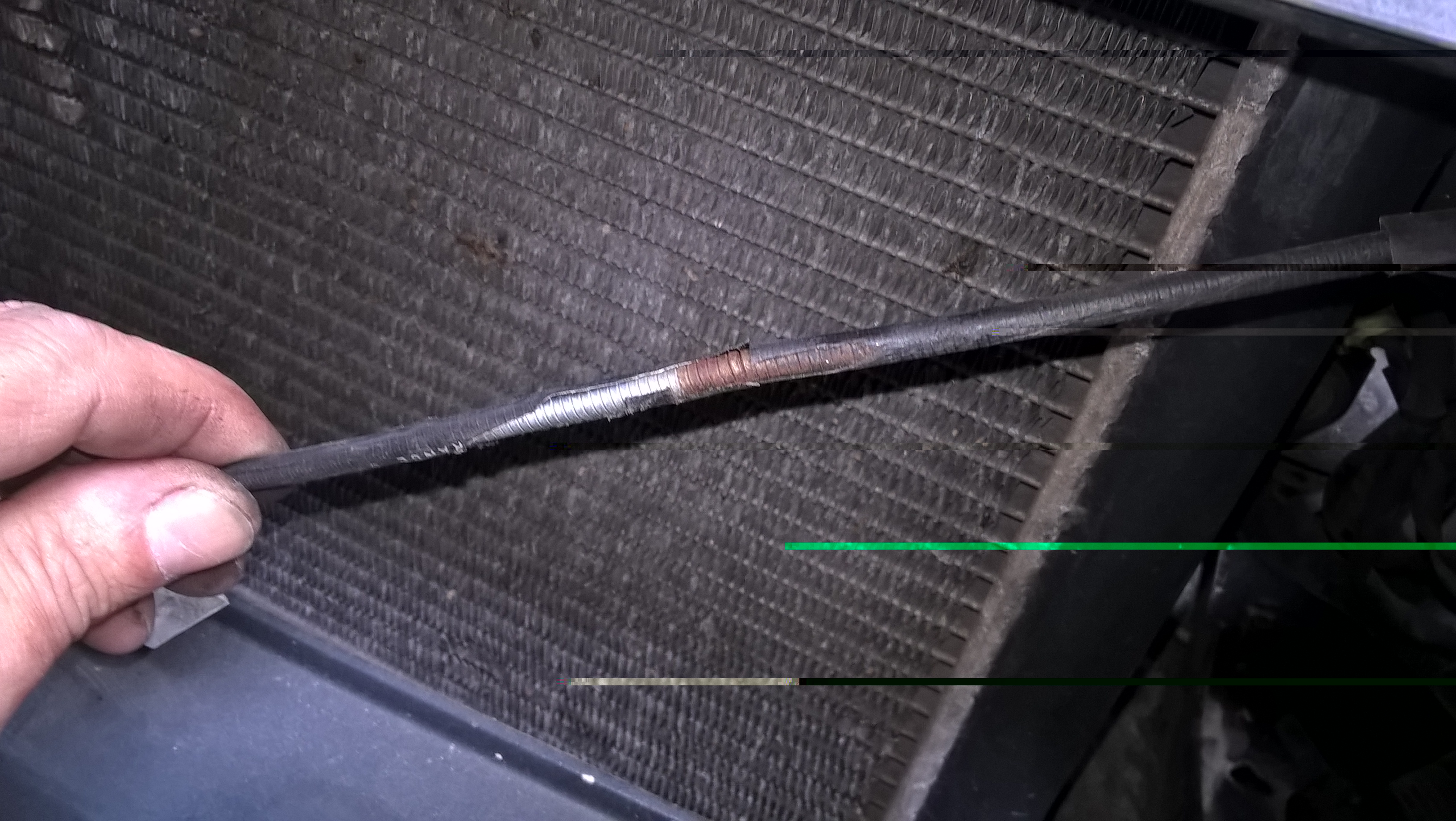

La suite, c'est la remise en état de la gaine grâce à la gaine thermo diamètre 7.
Tout fonctionne correctement.
Harry. A+

Je suis confronté a ce probleme d'ouverture capot !
J'ai bien enlevé la calandre, j'ai tourné le bitoniau... rien !
Le capot ne s'ouvre pas !
C'est grave docteur ?

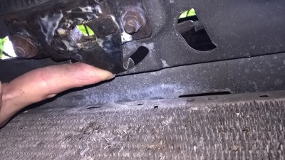

Bonsoir.
Il n'y a pas de raison, ce sont les 2 petites barres métallique qui retiennent le capot, il suffit de les écarter pour libérer la barre qui est fixée sur le capot. Regarde les photos de prés, tu comprendras mieux.
Harry. A+

Merci Harry !
J'ai peut etre pas tourné assez ...!
Si pas de pluie, demain je m'y (re)colle !!
