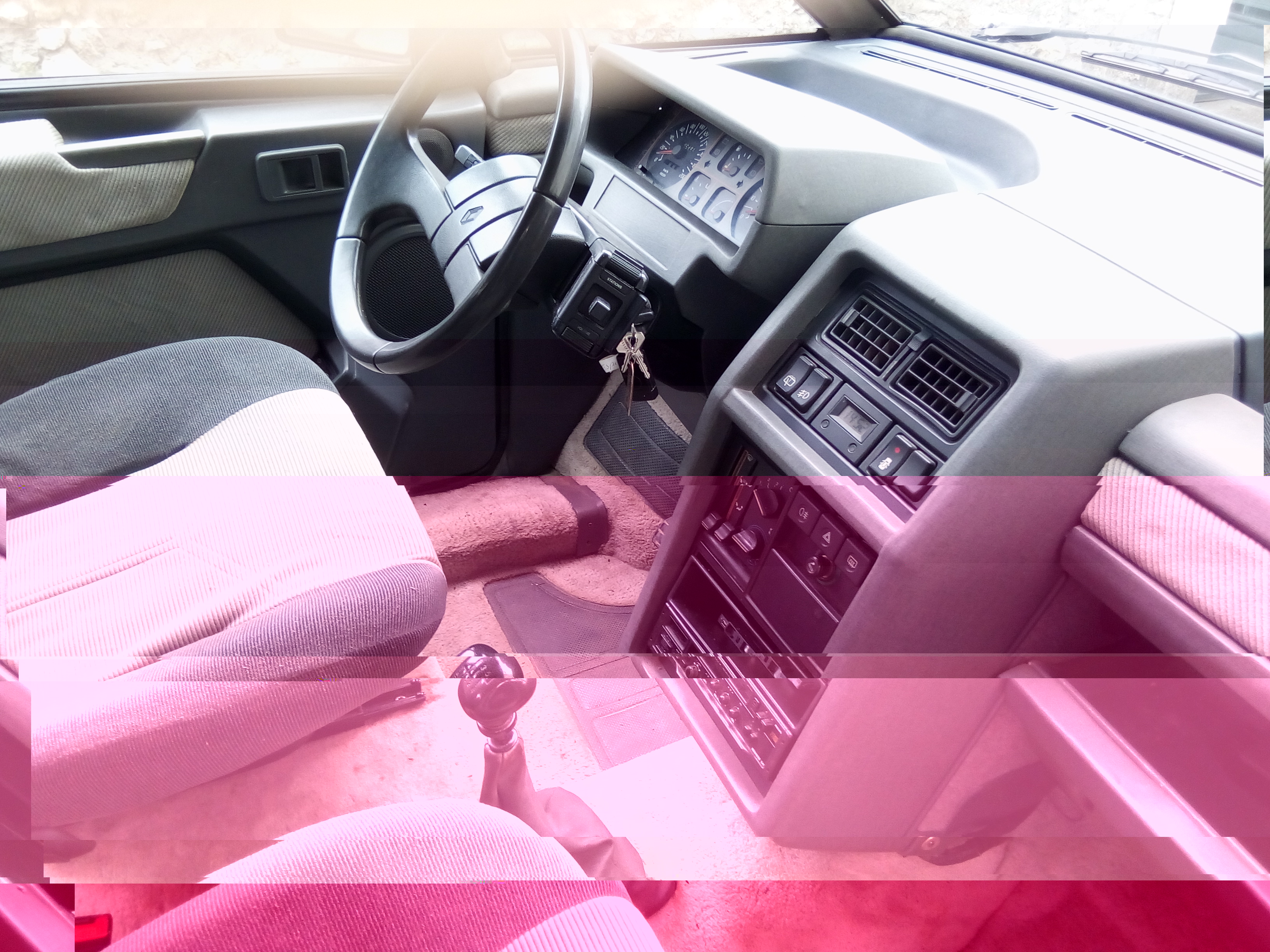

Repose du capot , avec la grue d'atelier ça va drôlement mieux ..
changement de la moquette.
remise en place des sièges , demain essai sur route.
Yves

Ce matin remontage de la transmission longitudinale et sa protection.Essai sur route , ya pas de neige dommage.
Installation d'un autoradio avec commande au volant.
Remise en place des rideaux
Installation du cache bagage.
OUFF
OUFF
