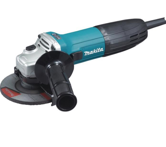

Si quelqu'un sait avec quelle ✖‼✴⚠♨@#¥ de clé je peux dévisser ce ✖‼✴⚠♨@# de capteur aac, je suis preneur :?:

Avec ça peut etre ?
:lol: :lol: :lol:

Bien vu,mais il n'y a pas le passage
