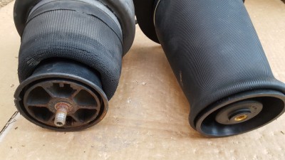

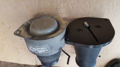

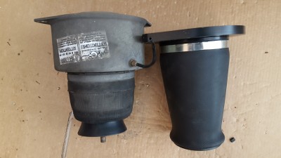

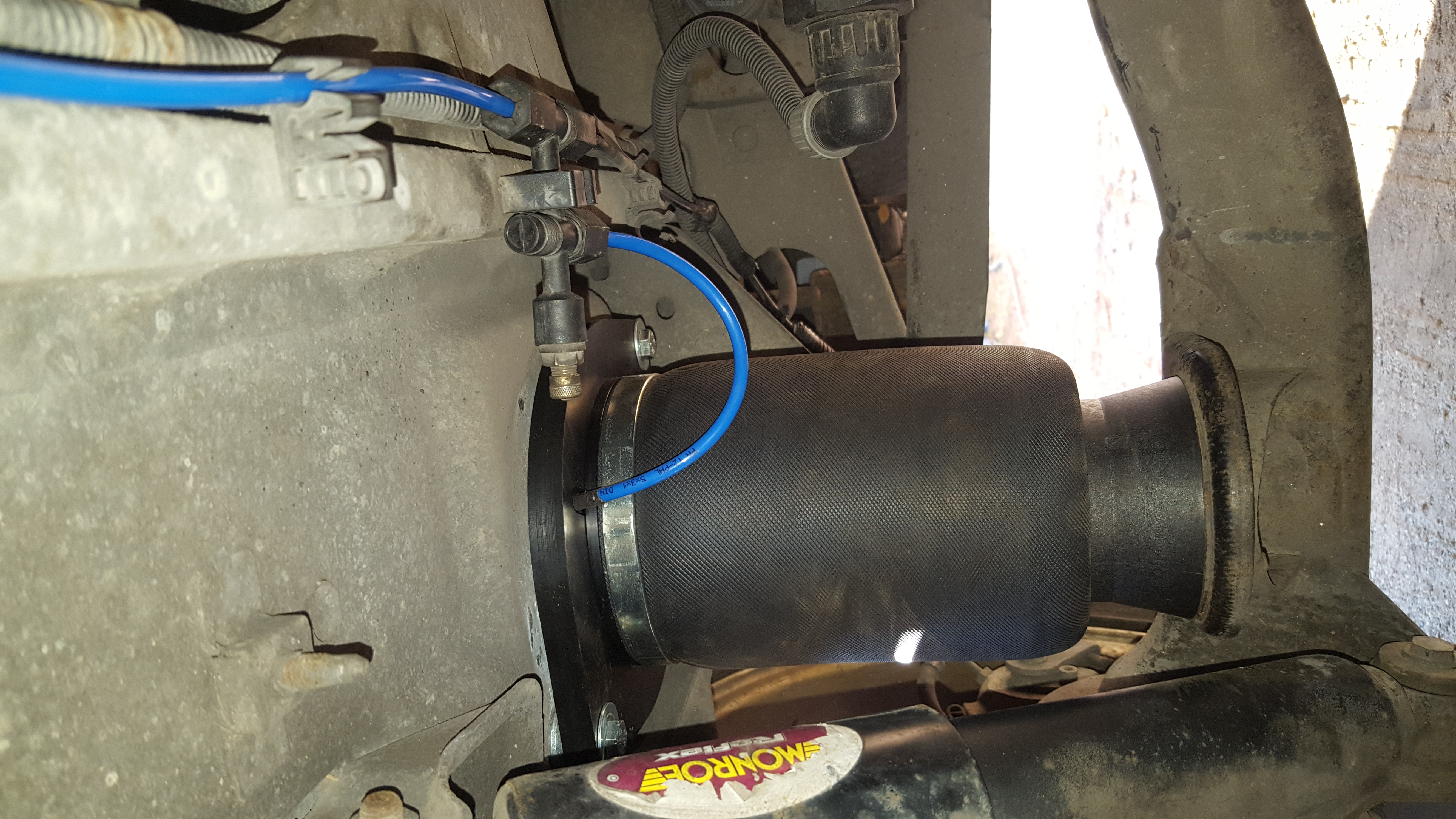

Donc voici la conclusion de se sujet :
c'est bien les boudins qui sont "morts" ...
Donc achat des VB-suspension à 500 euro, 3 heure de montage et c'est bon.
L'adaptation est parfaite, aucun soucis.
Voila les photos des boudins HS (suivant la position ils sont ou mauvais... ce qui explique la caractère aléatoire de la fuite) :
https://drive.google.com/open?id=1edcuQ ... OdazzBBE3R
https://drive.google.com/open?id=1BXJel ... _V0Qtty2-K
https://drive.google.com/open?id=17qobn ... RgVFXyoVhE
https://drive.google.com/open?id=1waTGi ... U3LOqRFIrA
https://drive.google.com/open?id=1eBAOd ... yLmOkG7Nh-
Merci à tous pour votre aide et vos réponses...

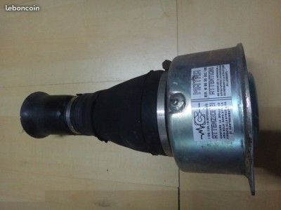

Pour refaire les boudins, tu ferais comment pour l'assembler en bas car la c'est une pièce en plastique rigide ?
Le stock sur Amazon est passé à 1 effectivement, il faut poser la question directement chez VB pour savoir si ce produit est toujours en fabrication.

En bas il y a aussi un sertissage ici sur une image du bon coin: françois64, je pensais a changer juste les boudins.
Ce qui m’embête le plus c'est le sertissage.

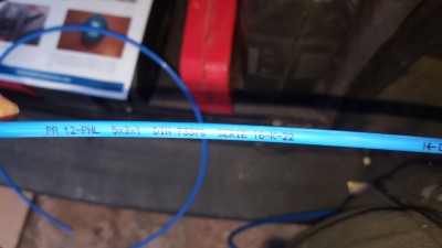

Salut, voila c'est fait
C'est vrai que c'est cher mais finalement je préfère garder mon camion qui est tellement pratique pour moi.
La notice en français
