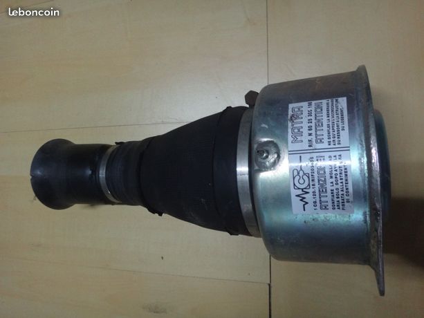

En bas il y a aussi un sertissage ici sur une image du bon coin: françois64, je pensais a changer juste les boudins.
Ce qui m’embête le plus c'est le sertissage.

Tu a raison par vulcanisation a chaud mais tant qu'a faire si on peut trouver des boudins neuf.

Bon ben finalement j'ai commandé le kit VB-air 1052030177 sur mamazonne .
