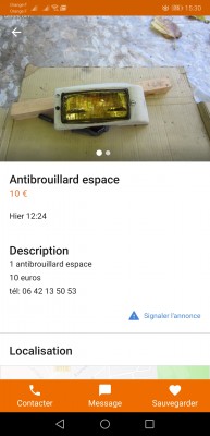

J'ai acheté ces AB avec leurs supports, le vendeur me prétend que le support viens d'un Espace 1 phase 2 !
J'en doute fortement que se soit cela !!
Si quelqu'un a des informations sur les supports des AB je suis intéressé de les savoir !

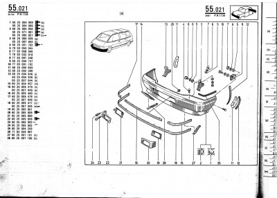

Pour un espace 1 phase 2 c'est comme ça :
https://leboncoin.fr/equipement_auto/1515901359.htm

Les AB que tu as acheté sont OK , mais pas leurs supports et enjoliveurs pour un Espace 1 phase 2 .
Sur E1 phase 2 , il te faut :
-- le pare choc avec découpe pour les AB
-- les petits cadres métalliques pour l'intérieure du pare choc sur lesquels se fixent les AB ( repère 19 et 21 )
-- les 2 caches ( 1 droit et 1 gauche , repère 20 et 22 )

Pas r9/r11, en ph1 ce ne sont pas ces AB la, mais des Cibie 35, et en ph2 c'est ce modèle, mais intégré au pare choc.
