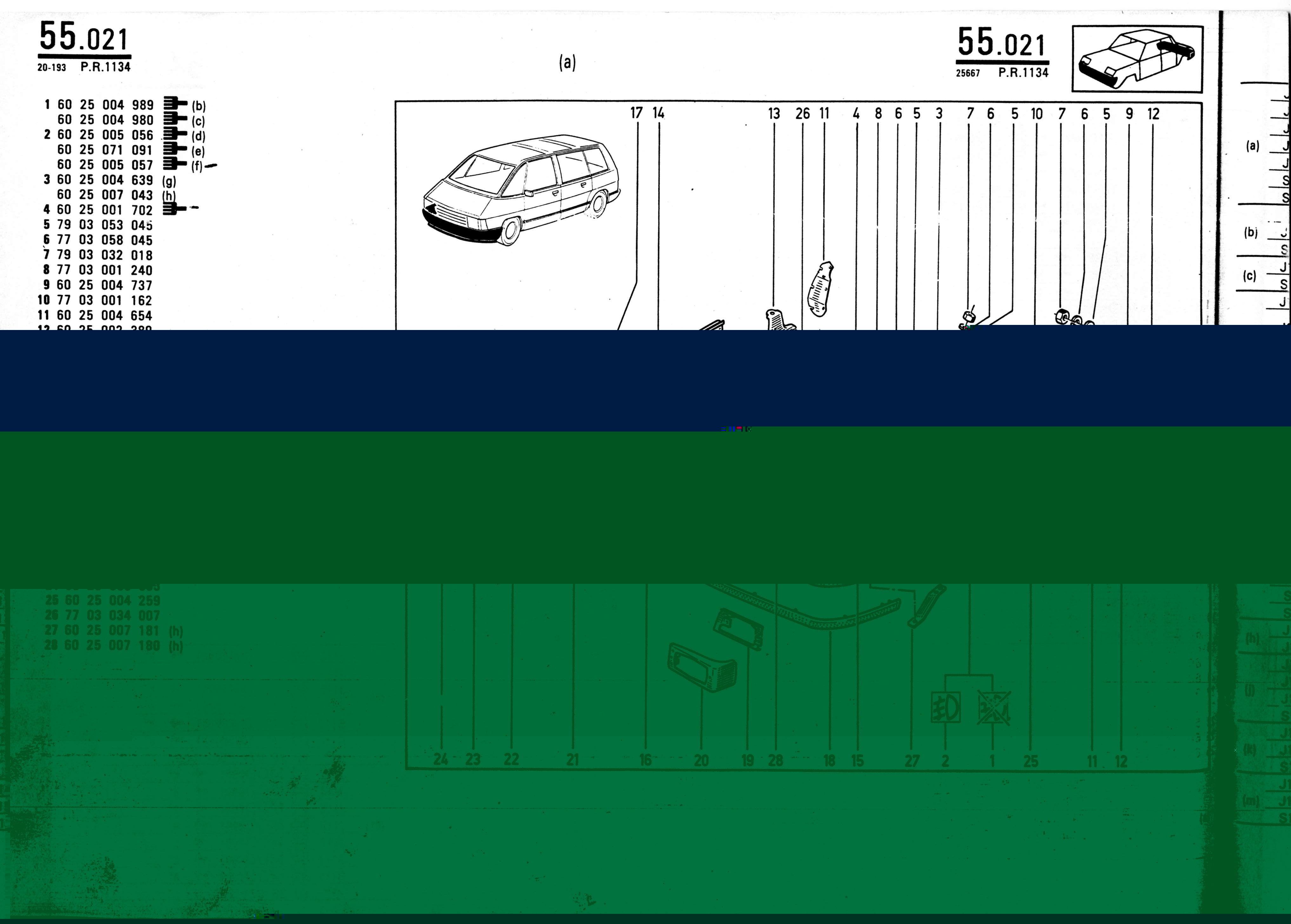

Pour un espace 1 phase 2 c'est comme ça :
https://leboncoin.fr/equipement_auto/1515901359.htm

Re: Anti brouillard d'Espace ?
Définis nous ton projet ou idée .
Sur ou dans quoi tu veux monter ces AB .
Les AB que tu as acheté sont OK , mais pas leurs supports et enjoliveurs pour un Espace 1 phase 2 .
Sur E1 phase 2 , il te faut :
-- le pare choc avec découpe pour les AB
-- les petits cadres métalliques pour l'intérieure du pare choc sur lesquels se fixent les AB ( repère 19 et 21 )
-- les 2 caches ( 1 droit et 1 gauche , repère 20 et 22 )
