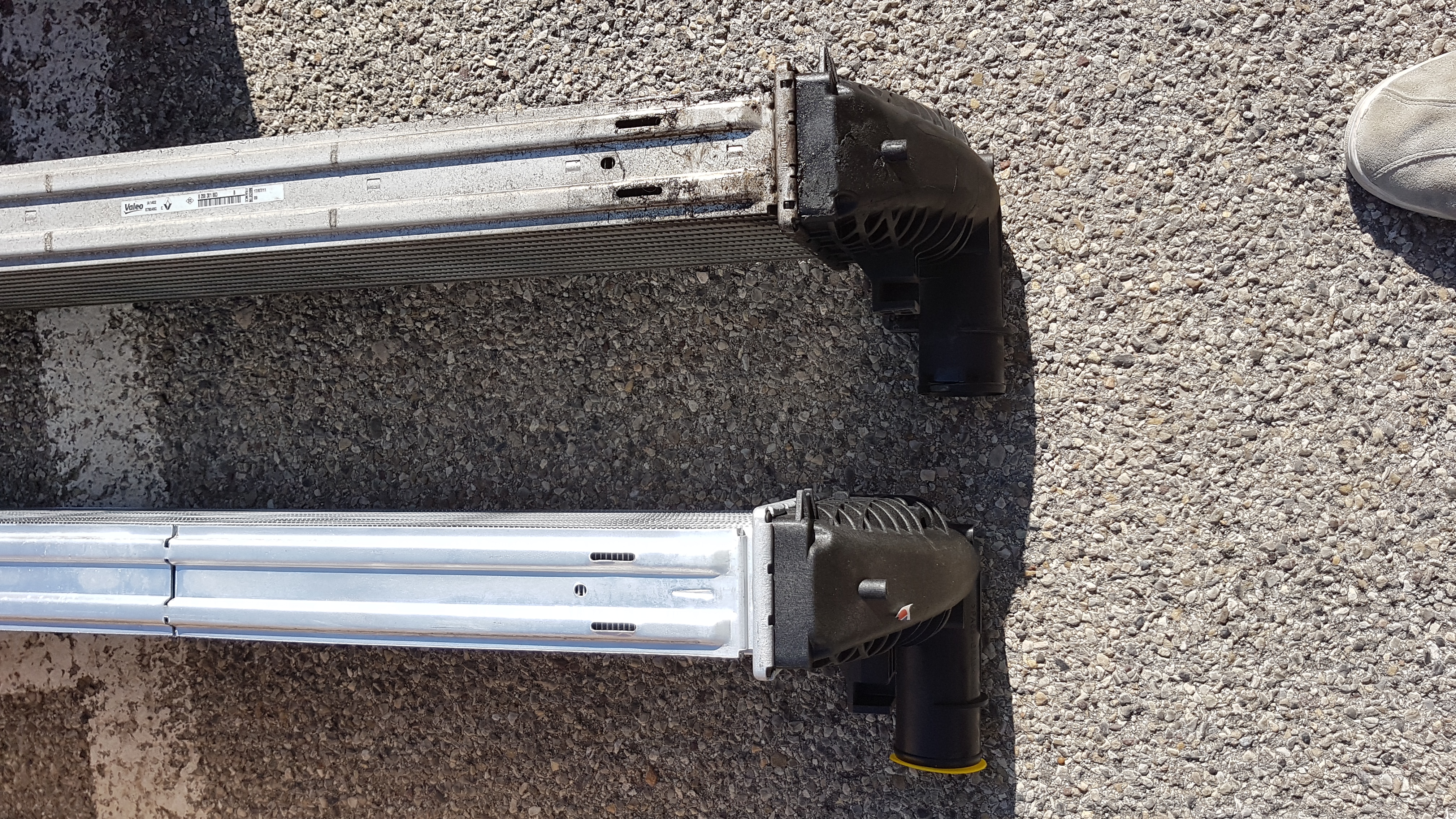

Il faut ensuite démonté la traverse supérieur 11 vis de 13
Bonjour l'échangeur!
Il y a deux agrafes en dessous a viré et les deux durite de l'échangeur, ensuite soulever le tous pour dégager l’échangeur qui sort par le haut et qui est juste clipsé.
Voila les deux, on remarque de suite ou est la fuite!
Voila, et le remontage en sens inverse bien sur.
Il ma fallut env 4h pour le faire, je suis pas une bête de courses en mécanique et en plus j'ai un bras gauche tout niqué suite a un vieille accident de moto.
Pour plus d'info n’hésitè pas.

Bon travail avec des illustrations et c'est sûr que ça servira. A croire qu'il y a une faiblesse sur les intercoolers
d'origines.
je pense qu'on doit être nombreux à avoir ce suintement entre la boite plastique et les grilles. C'est juste que comme ça ne génére pas de défaut, personne n'y prête attention vue l'emplacement.
