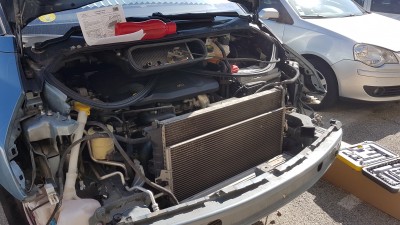

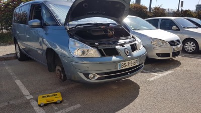

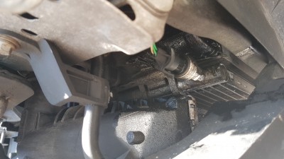

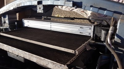

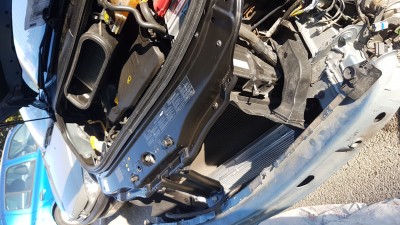

Tout d'abord mettre la voiture sur chandelles: Ensuite apres avoir déposé les deux phares et le par-choc ça donne à peu prés ça: Voila ou j'ai aperçu la fuite: Il faut ensuite démonté la traverse supérieur 11 vis de 13 Bonjour l'échangeur! Il y a deux agrafes en dessous a viré et les deux durite de l'échangeur, ensuite soulever le tous pour dégager l’échangeur qui sort par le haut et qui est juste clipsé.

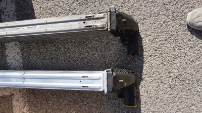

Voila les deux, on remarque de suite ou est la fuite! Voila, et le remontage en sens inverse bien sur.
