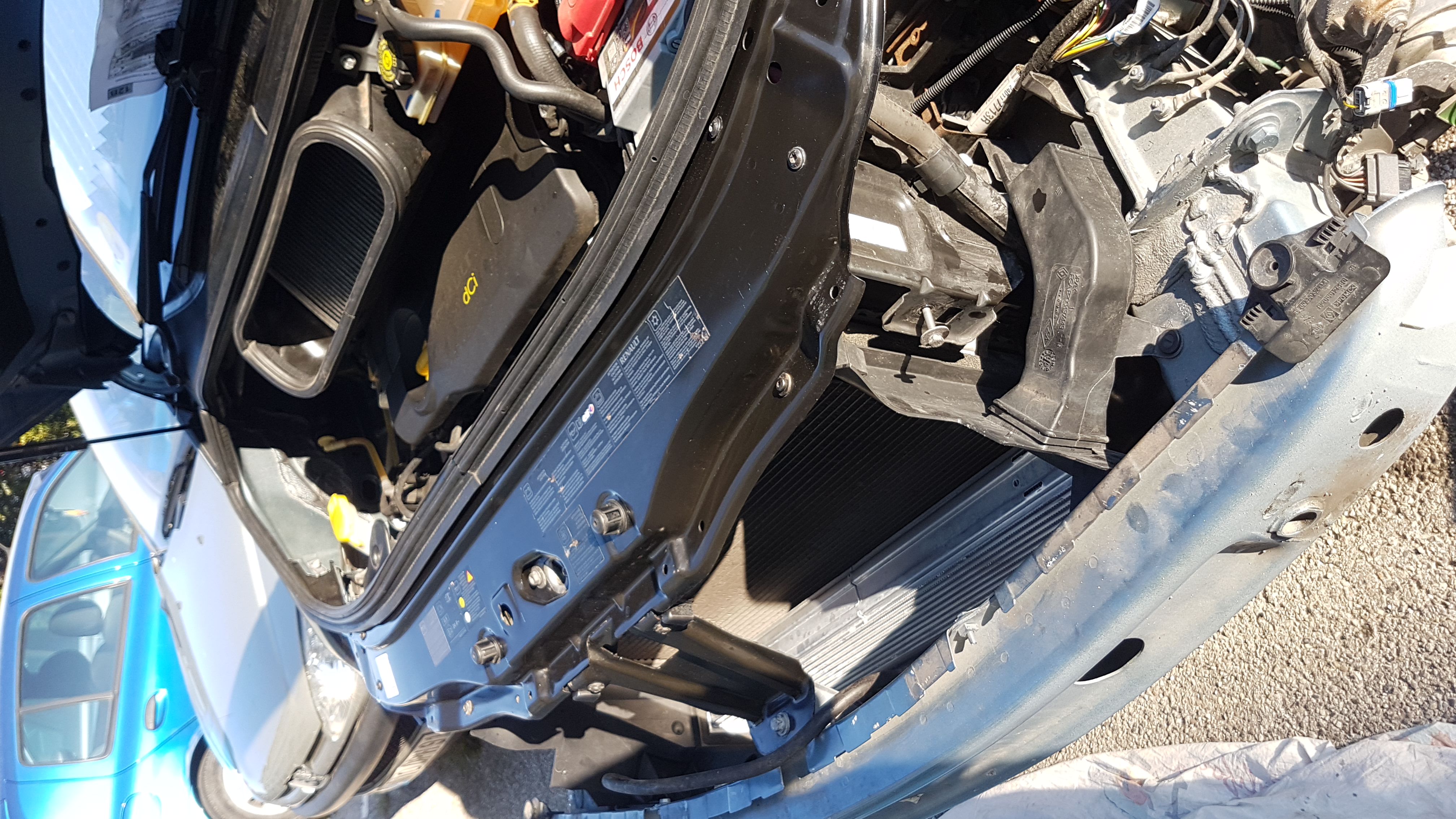

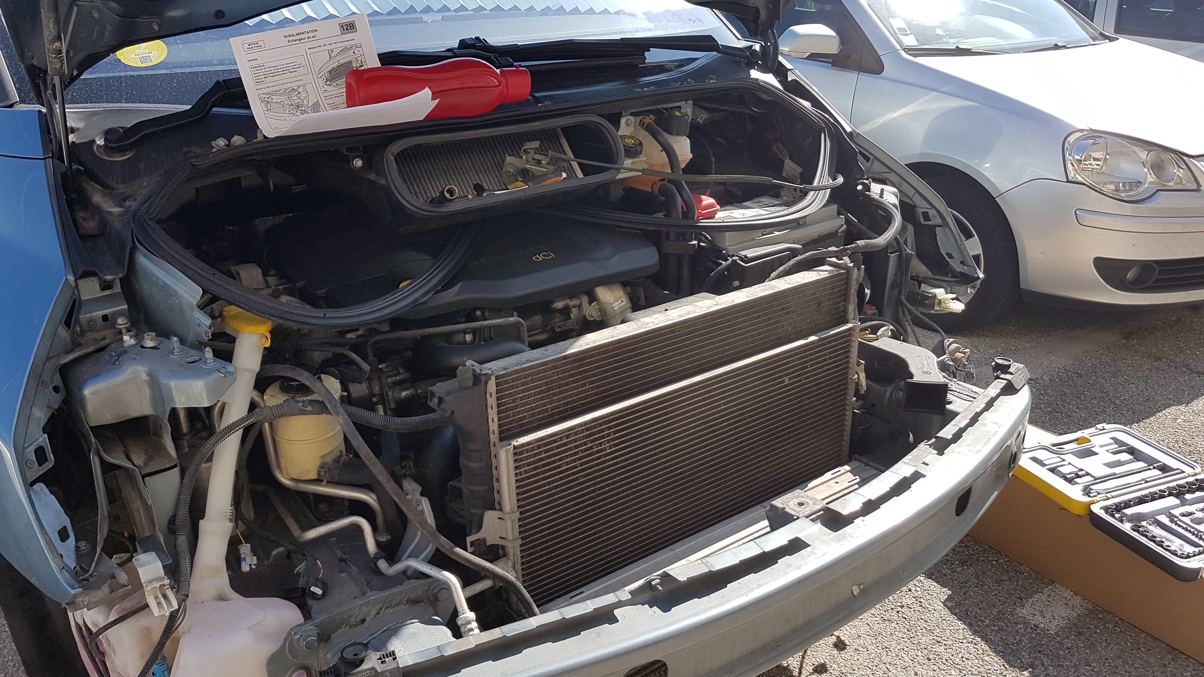

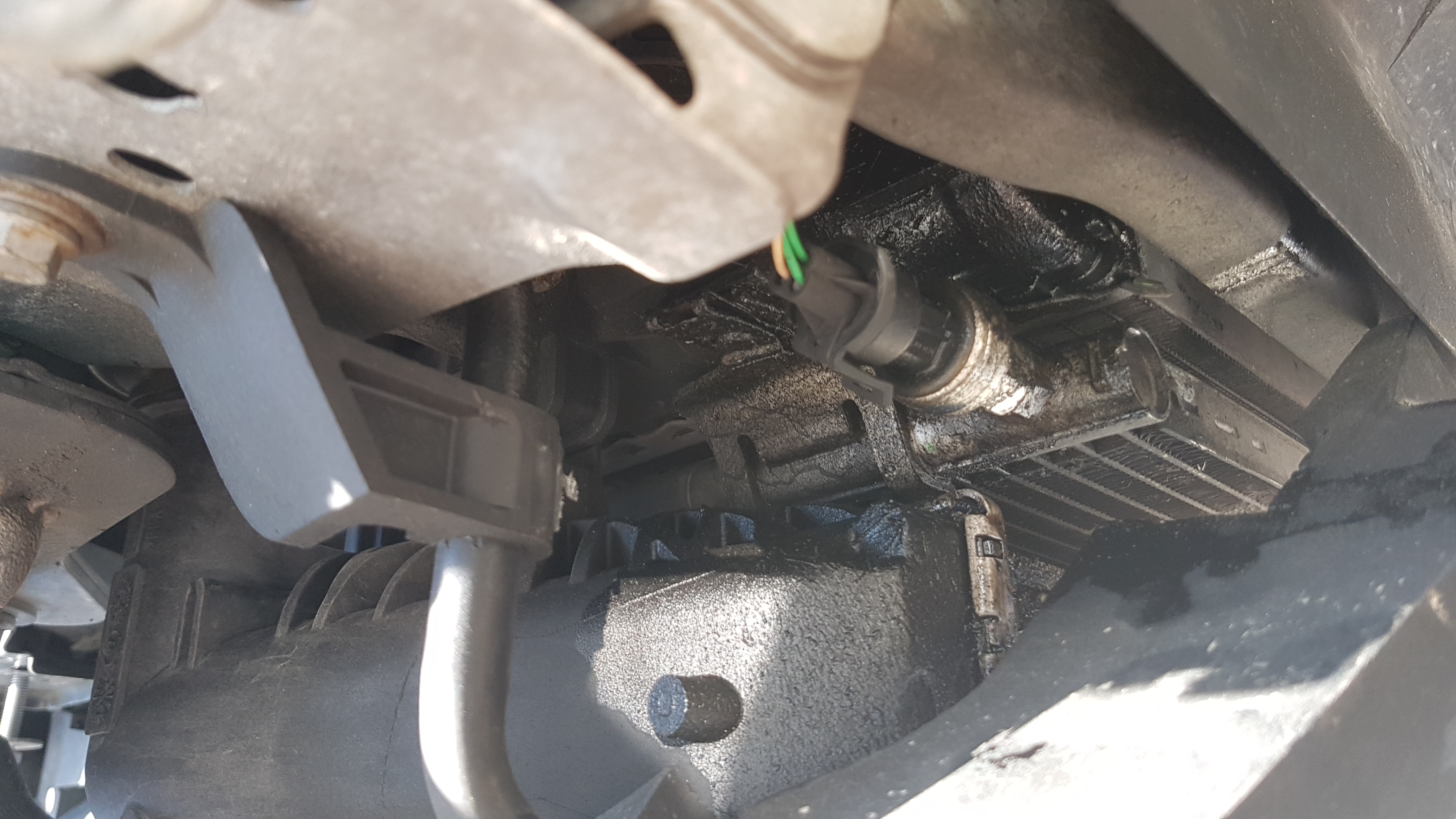

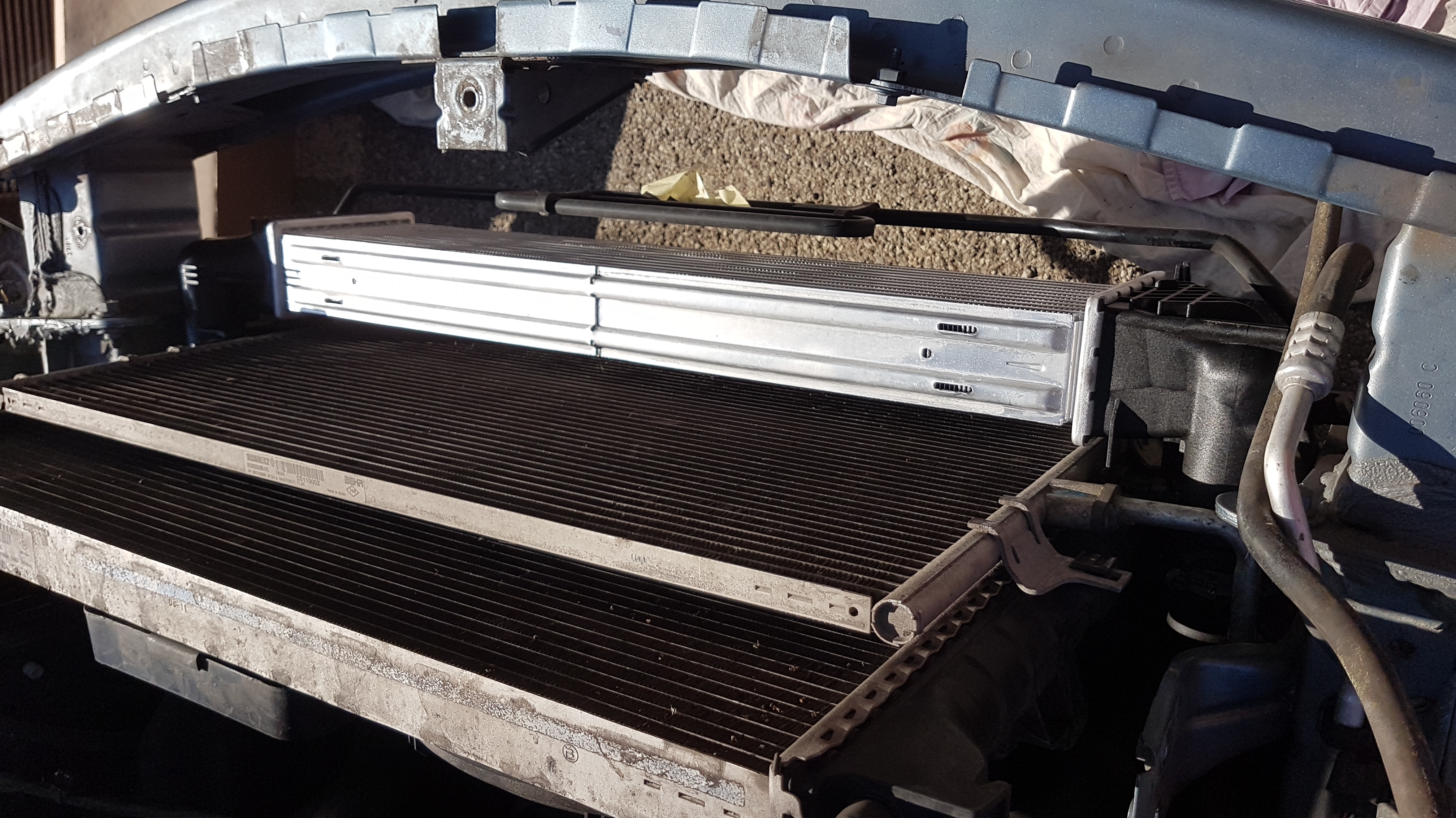

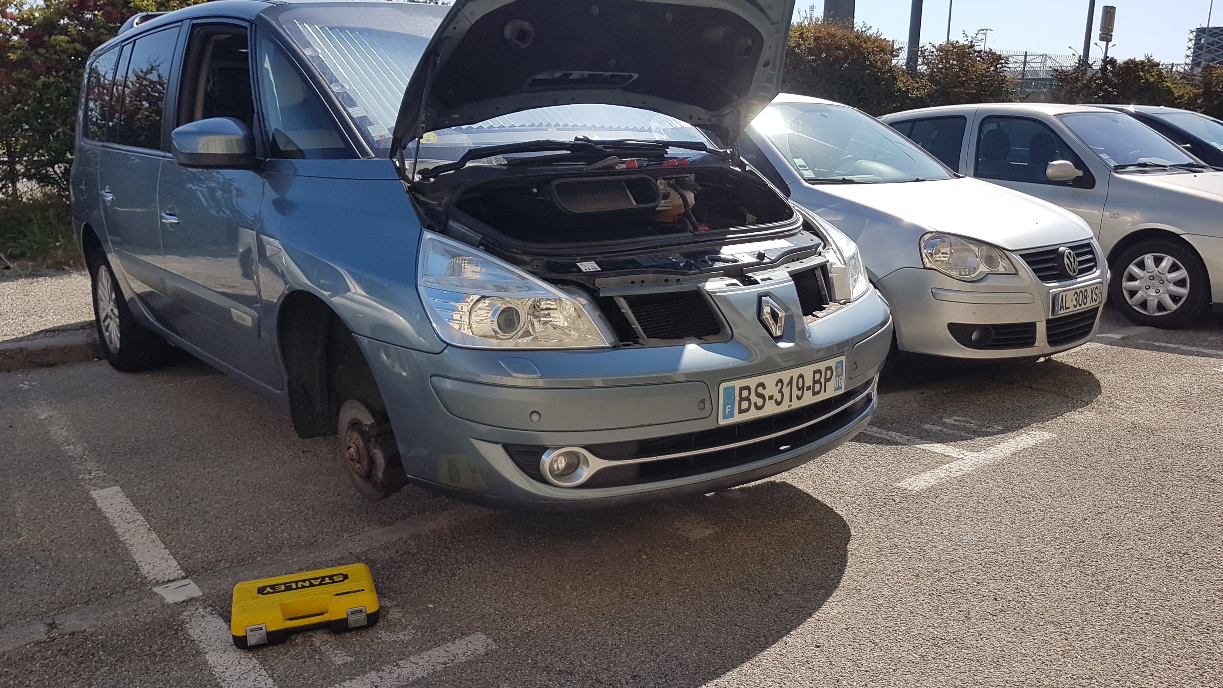

Tout d'abord mettre la voiture sur chandelles: Ensuite apres avoir déposé les deux phares et le par-choc ça donne à peu prés ça: Voila ou j'ai aperçu la fuite: Il faut ensuite démonté la traverse supérieur 11 vis de 13 Bonjour l'échangeur! Il y a deux agrafes en dessous a viré et les deux durite de l'échangeur, ensuite soulever le tous pour dégager l’échangeur qui sort par le haut et qui est juste clipsé.

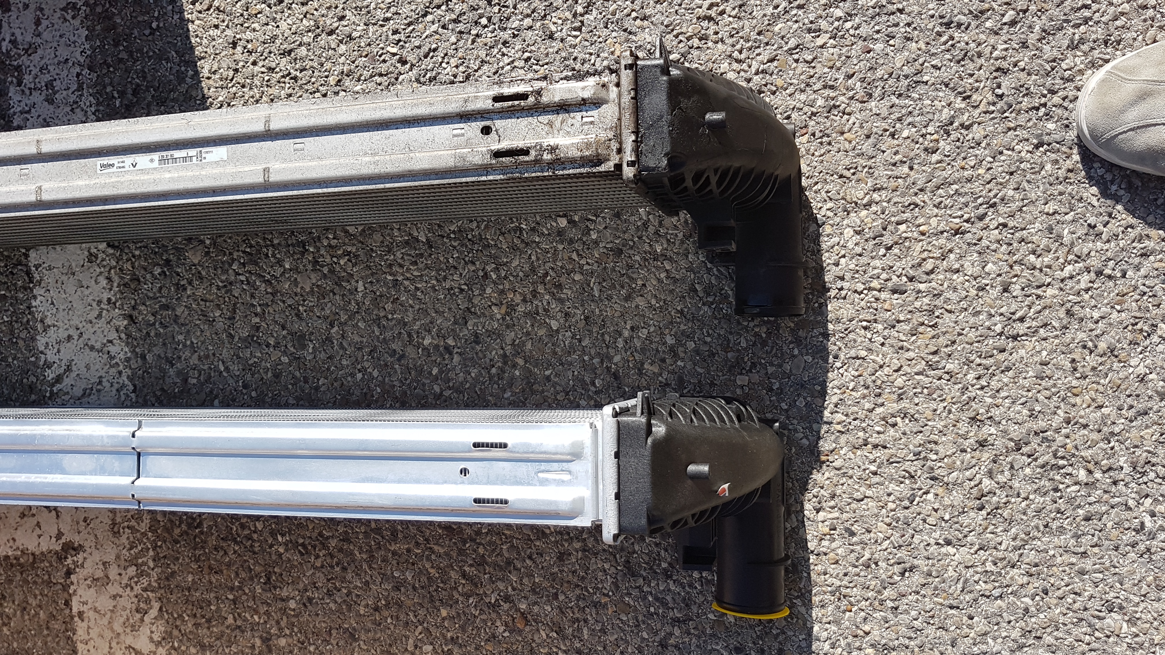

Voila les deux, on remarque de suite ou est la fuite! Voila, et le remontage en sens inverse bien sur.

Bon travail avec des illustrations et c'est sûr que ça servira. A croire qu'il y a une faiblesse sur les intercoolers
d'origines.
je pense qu'on doit être nombreux à avoir ce suintement entre la boite plastique et les grilles. C'est juste que comme ça ne génére pas de défaut, personne n'y prête attention vue l'emplacement.
