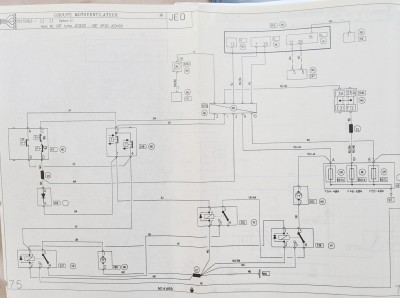

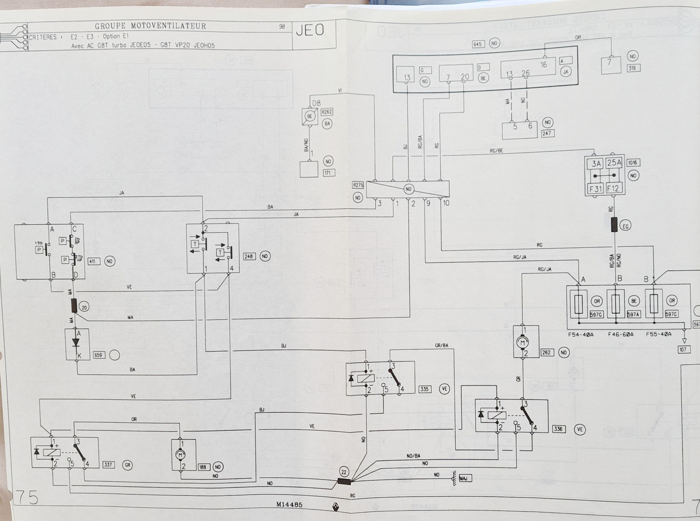

Donc mon raisonnement est plosible?
La sonde défectueuse peut faire griller le fusible ?
Re: Probleme espace 3 RXE 2.2dt de 99... a l aide!!!
Ryad93000 a écrit : 27 août 2020, 14:12 Donc mon raisonnement est plosible?
Quelle sonde ? celle du bas du radiateur ou celle de la durit entre le haut du radiateur et le moteur ?
Pour moi, c'est non, elles sont sur un autre fusible !
Il n"y a pas 40 trucs sur ce fusible : un relais, un motoventilateur, le faisceau et les connecteurs.
Pour moi, pour avancer, il faut commencer par débrancher le dit motoventilateur pour être fixé !

Oui je parle de celle du bas (3 fiches). J ai pensé qu elle est en court jus lorsque elle passe de la première à deuxième vitesse .
- Relais changés sauf le petit pour l instant
A quel niveau dois je débrancher le motoventilateur? Il sont branchés en série?
Désolé les gars... un big merci a tous

Tu me dis que c est pas sur le même fusible....
Pourtant la sonde en question est celle du motoventilateur et lorsque le fusible grille, ils ne fonctionnent plus..
Non?

Quel numéro ?
Le motoventilateur se débranche sur sa propre prise !
Ryad93000 a écrit : 27 août 2020, 15:08 Tu me dis que c est pas sur le même fusible....
Non?
Le branchement 4 du relais 337 est sur l'autre fusible 40 Amp ! Et cela rejoins le problème sur le relais ou sur le faisceau.
Les sondes ne sont directement gérées par ce fusible ! Si cela claquait côté B2I (647) tu aurais sûrement d'autres problèmes :(

pub2n a écrit : 27 août 2020, 15:09
Ryad93000 a écrit : 27 août 2020, 15:02 Les relais:
336/337 changes
335 pas encore
Quel numéro ?
user_id=25314]
Les relais:
336/337 changes
335 pas encore
As tu regardé l'état de la prise en dessous ?
As tu testé dans le relais 337 ?
