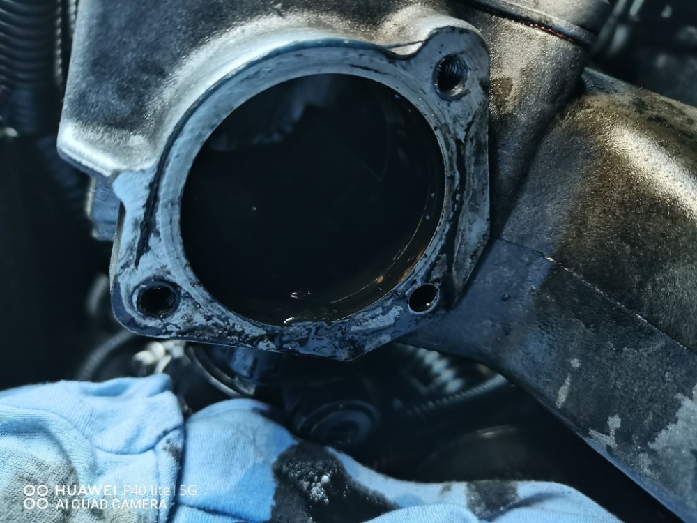

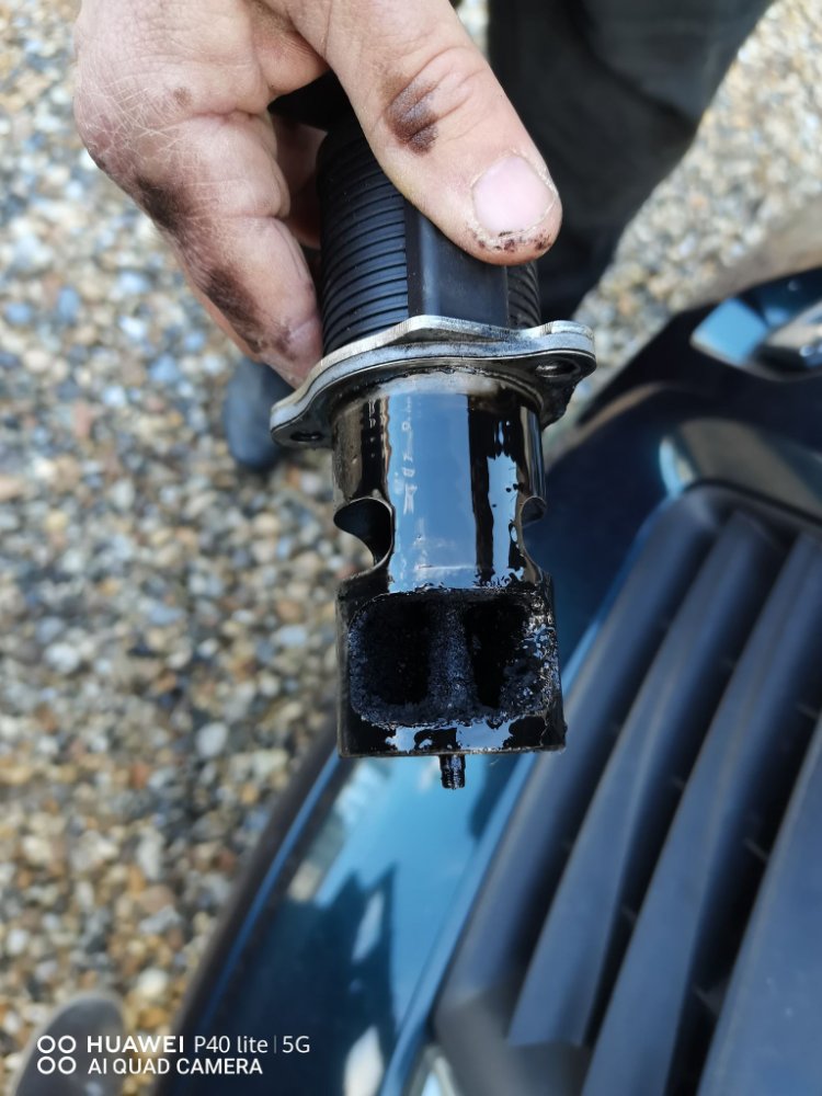

Petite question est ce normal d’avoir autant d’huile au niveau de l’egr ? rien qu’en la retirant un filet d’huile coulé ?

Au passage un petit nettoyage c’est imposé vu comment elle commencé à être obstrué malgré un nettoyage cette été :roll:

Re: [Tristan27] Espace IV 2.2DCI
:idea: .... à mon avis non, attention à un éventuel emballement moteur :oops:
Messages : 5709
Salut , Voir les durites d'admission le turbo etc , après sur un vieux moteur il est courant d'avoir des retours de vapeur d'huile dans l'egr .
Tristan27
Messages : 434
Finition : Alyum Plus
Localisation : Oise
TheStone a écrit : 24 févr. 2021, 00:57 :idea: .... à mon avis non, attention à un éventuel emballement moteur :oops:
Oui je pense aussi en principe il doit avoir un peut d'huile mais pas autant :oops:
Oui en général il est "normal'' d'avoir un peut de retour d'huile dans l'admission mais la y'en avais un peut beaucoup alors que cette été il n'y avait rien a part de la calamine a gogo :roll:
D'ailleurs l'egr dégueulé de l'huile de cette feinte obligé de la secoué dans tout les sens pour pouvoir la vidé :oops:

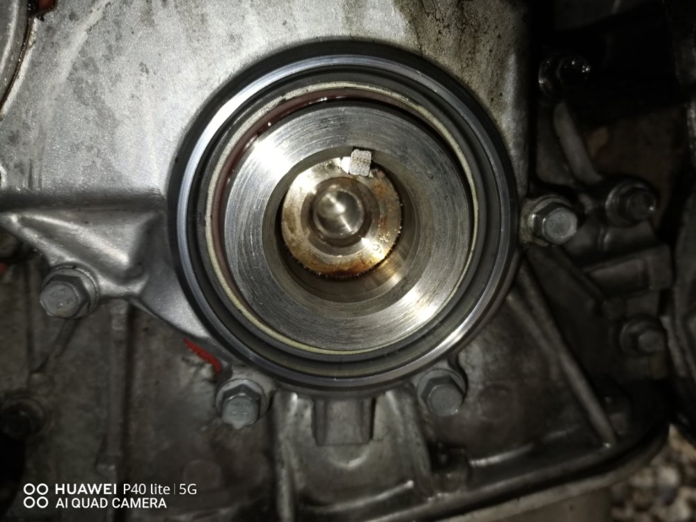

Alors hier soir démontage de la damper et. ..
Des reste de courroies ce sont carrément transformé en ressort qui a fini par envoyer dans le fond le joint spy de vilebrequin :cry:

J'ai quelques questions pour contrôler l'état des joint spi d'aac on est obliger de suivre toute la procédure comme si l'on déposer la distrib ? (dépose support moteur etc) possible de vérif sans toucher à la distrib ?
Une fuite sur le carter de la cascade de pignon est possible ?
Le cache de la pompe HP est toujours présent , tout ça pour trouver une bonne fuite d'huile...
