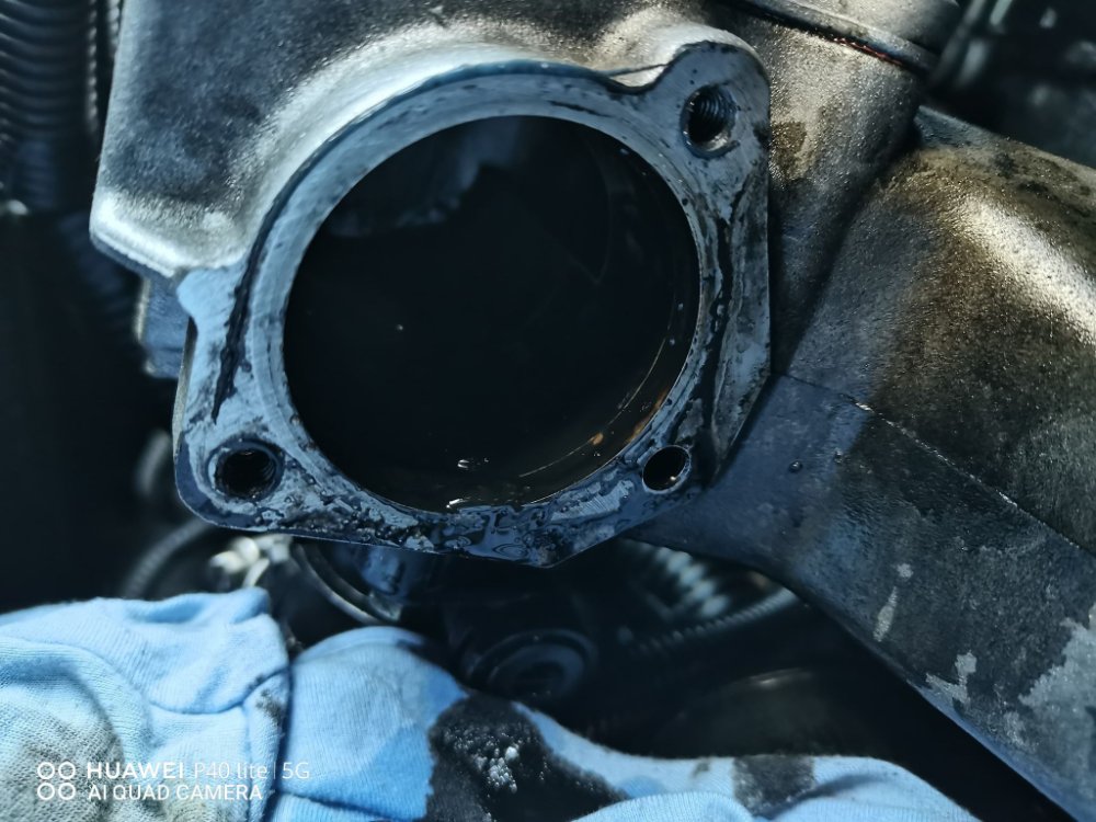

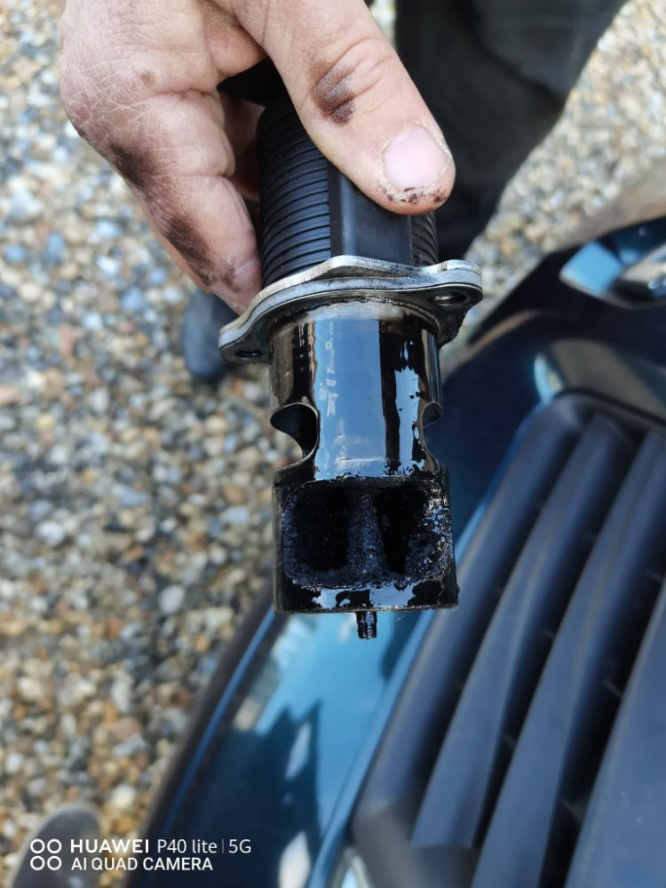

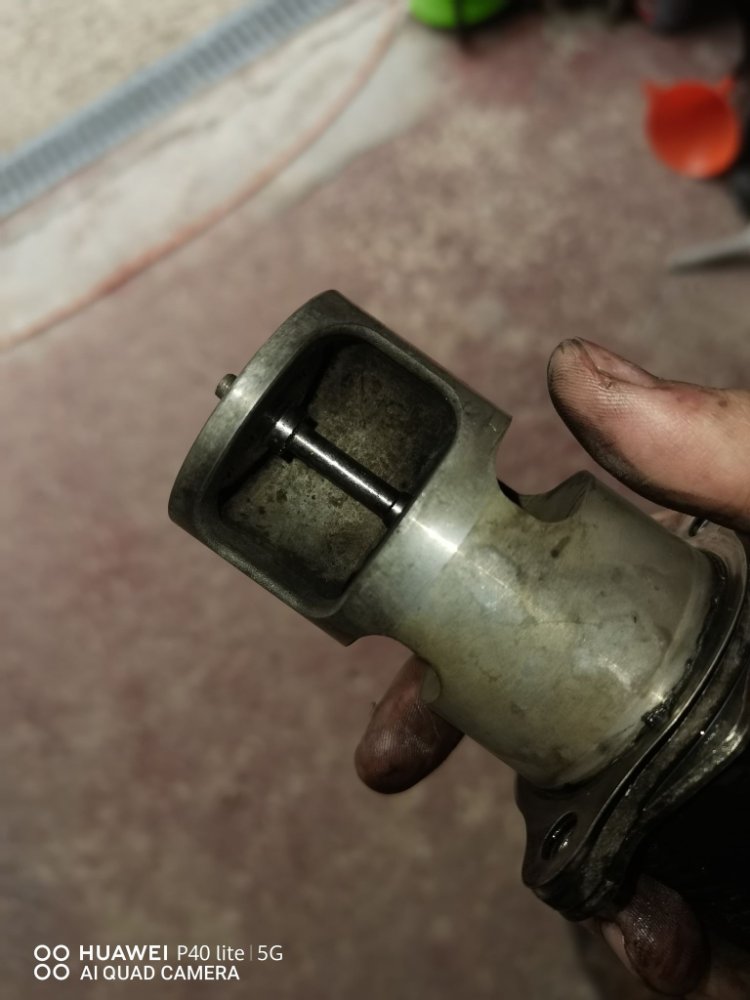

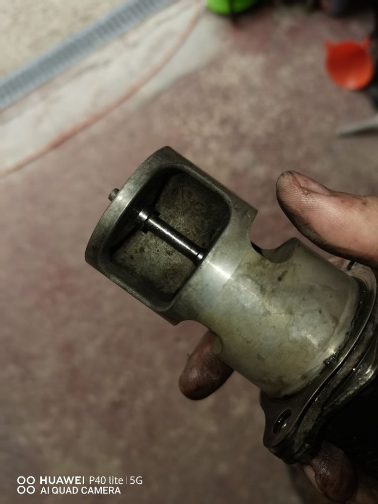

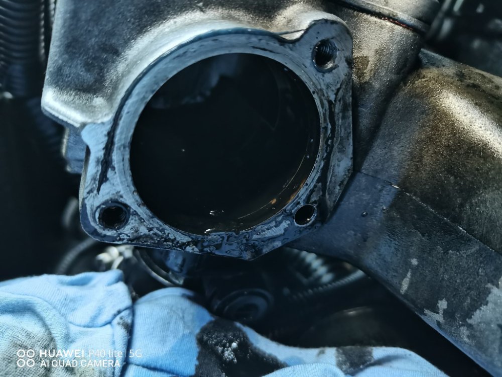

Petite question est ce normal d’avoir autant d’huile au niveau de l’egr ? rien qu’en la retirant un filet d’huile coulé ?
Au passage un petit nettoyage c’est imposé vu comment elle commencé à être obstrué malgré un nettoyage cette été

Salut , Voir les durites d'admission le turbo etc , après sur un vieux moteur il est courant d'avoir des retours de vapeur d'huile dans l'egr .
Tristan27
- Messages : 434
- Finition : Alyum Plus
- Localisation : Oise
Re: [Tristan27] Espace IV 2.2DCI
Oui je pense aussi en principe il doit avoir un peut d'huile mais pas autantTheStone a écrit : 24 févr. 2021, 00:57.... à mon avis non, attention à un éventuel emballement moteur
Salut,Salut , Voir les durites d'admission le turbo etc , après sur un vieux moteur il est courant d'avoir des retours de vapeur d'huile dans l'egr .
Oui en général il est "normal'' d'avoir un peut de retour d'huile dans l'admission mais la y'en avais un peut beaucoup alors que cette été il n'y avait rien a part de la calamine a gogo
D'ailleurs l'egr dégueulé de l'huile de cette feinte obligé de la secoué dans tout les sens pour pouvoir la vidé

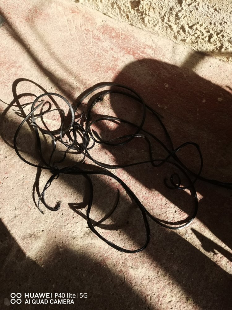

Bon bah mauvaise nouvelle... La courroie d'accessoires est parti en string
Le kit n'aura même pas tenu deux ans
Donc demain soir démontage de tout les galets + damper, passage à la clip si ce n'est pas du à un grippage du compresseur
Et comme cela a bien fumé (vu comment la courroie était bloquée dans le galet tendeur... ) verif du carter distri.
EDIT: et voir si je joint de vilebrequin derrière la damper est toujours présent mais a mon avis arracher au passage car grosse quantité d'huile dans la zone

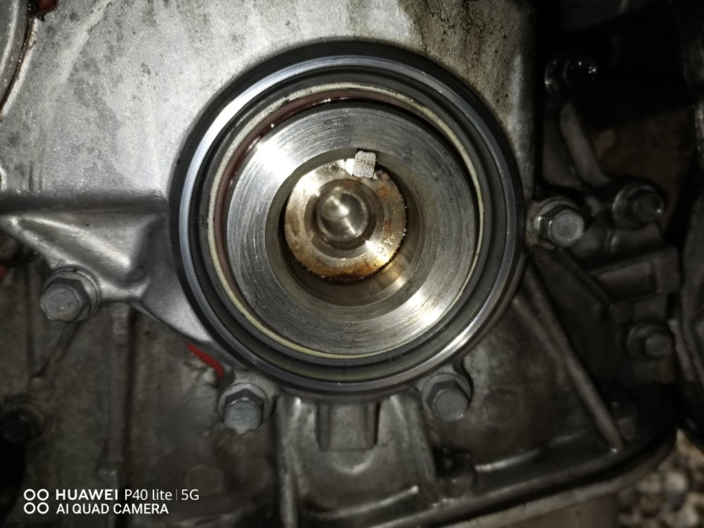

Alors hier soir démontage de la damper et. ..
Des reste de courroies ce sont carrément transformé en ressort qui a fini par envoyer dans le fond le joint spy de vilebrequin

J'ai quelques questions pour contrôler l'état des joint spi d'aac on est obliger de suivre toute la procédure comme si l'on déposer la distrib ? (dépose support moteur etc) possible de vérif sans toucher à la distrib ?
Une fuite sur le carter de la cascade de pignon est possible ?
Le cache de la pompe HP est toujours présent , tout ça pour trouver une bonne fuite d'huile...

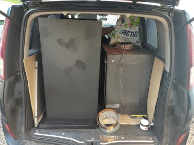

Aujourd'hui petit chargement d'environ 250kg
le 2.2dci n'a pas bronché

Salut !Tristan27 a écrit : 12 août 2021, 22:21 Salut,
Aujourd'hui petit chargement d'environ 250kg![]()
le 2.2dci n'a pas bronché![]()
Ça va ce n'est pas grand chose pour nos espace
C'est appréciable autant d'habitabilité par contre, ce n'est pas dans une berline que tu aurais pu charger autant.
